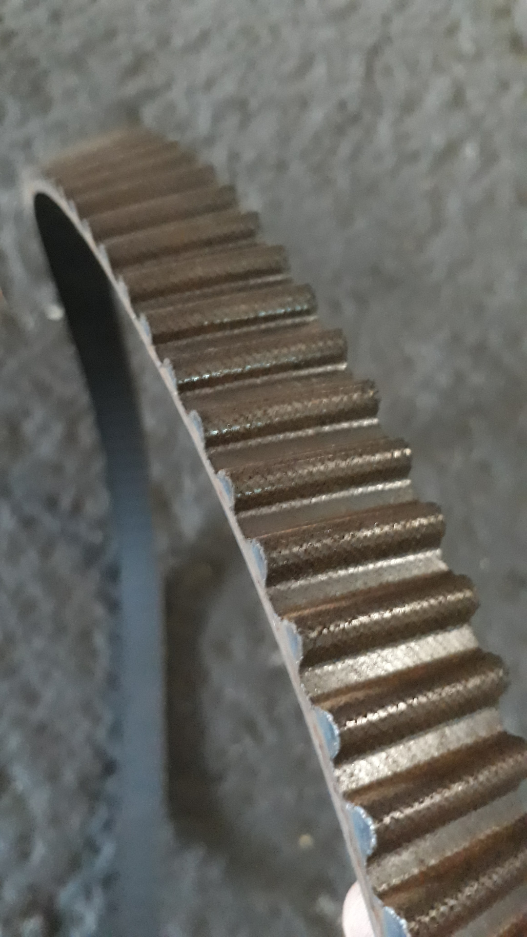

Время менять ГРМ комплект. Почти 50 000 км уже интервал набрался. И так как предыдущий комплект INNA показал себя с лучшей стороны, то и на этот раз решил тоже взять именно его, но у же с помпой, так как по пробегу пора бы поменять и ее.
Выводы: после 50 тысяч пробега оба ремня (ГРМ и генератор) были в отличном состоянии. Можно рекомендовать эти расходники.
Также были заменены и колодки (притирались эти почти 1200 км, прошлые намного быстрее).
ГРМ с помпой INNA KIT 530 0332 10
ремень генератора DAYCO 6PK 1873
колодки Intelli D190E

Так именно такой же комплект ГРМ как раньше? Я по поводу ремня Инна! Сам стою перед выбором или этот комплект или ролики Инна и ремень гейц!
В комплекте Гейтс будут ремень Гейтс и ролики Ина. На навесное тоже ставил Дайко, Гейтс не понравился
При чем интересно что на роликах INA на пыльнике подшипника стоит маркировка GMB. А компания GMB и сама выпускает ролики только цена на них в 2,5 раза меньше, только интересно как они по качеству. Себе при замене тоже поставил ролики INA ремень Gates а помпу решил взять GM так как долго не мог определиться с производителем. После замены тысяч через 10 снимал ролик натяжной, его состояние мне не понравилось.
zim1979
Комплект INNA-вский как и раньше, только теперь с помпой. Там только помпа другого производителя в их комплекте. Так как с INNA давно имею дело и пока не видел ни одной плохой детали от них — я бы их порекомендовал. Но в любом случае, все равно каждый сам для себя решает на основании своего (или чужого) опыта.
