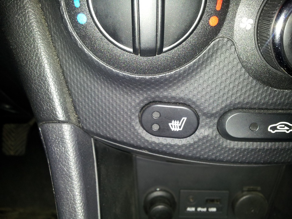

всем привет. Соляроводы помогайте, может у кого было такое…
ПРи включении подогрева сиденья водительского, подогрев включается (загораются лампочки), а потом сразу же отключается (гаснут лампочки)… сегодня звонил дилеру, говорят обращений не было по этому поводу. может у кого то что то подобное происходило? клемы подогрева все на месте…
09.01.2013 — побывал у дилера на диагностике… теперь жду замены "попогрева" по гарантии… а пока — мерзну по утрам ;)

Нашел проблему?
конечно, вышел из строя подогревательный элемент сидушки водителя.
