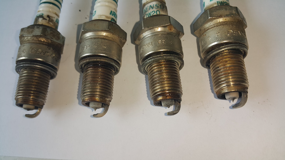

Случайно залезли в мотор 8 клапанной гранты у брата, пробег 48 т. км., из них 32 т.км. на Denso.
Смотрим фото. Электрод у одной свечи почти полностью выгорел, на остальных имеется большая эрозия бокового электрода. Двигатель, при этом, работал ровно, не троил.
Вопрос, то ли бензин такой, то ли подделка свечей. Хотя по внешнему виду соответствуют оригиналу (www.drive2.ru/l/459222027530712083/ и тут (www.drive2.ru/l/471551126290826089/)).
В дальнейшем планирую переходить на свечи Э3 Standard.

Для K4M тоже подходит свечи с применением иттриевого сплава в центральной и боковом электродах
Bosch Yttrium FR7DCX+ блистер F01H7B0146-HZ6
ez-sparkplugs.com/products/ez-yttrium/

Может поздно пишу коментарий. Сегодня поставил Т17ДВРМ, покупал у оф.представителя, две свечи дохлые. В динамике отлично, а на ХХ жуткие пропуски. Вернул стоявшие до этого NGK (7811) и все отлично.
Скажите пожалуйста, встал вопрос о заказе свеч зажигания, теперь же не могу определиться . Свечи NGK 7811 с зазором 0.9 как вам ? Смотрел цену, достаточно дешевле некоторых, 130 р за штуку, к тому же на форумах везде только положительные отзывы .
Отличные свечи.
Спасибо . Уже заказал себе такие NGK BKR6EZ
Почему именно Э3 Standard?
На оборудовании Бош производство, в отличии от Китая стабильно хорошее качество, нет подделок. Цена более чем устраивает.
