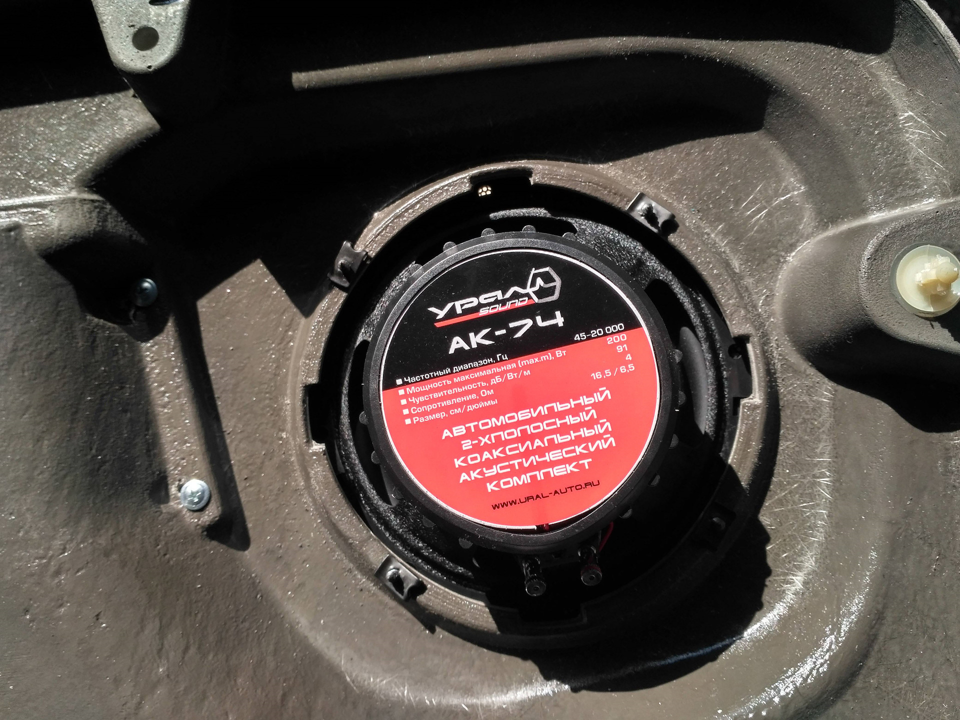

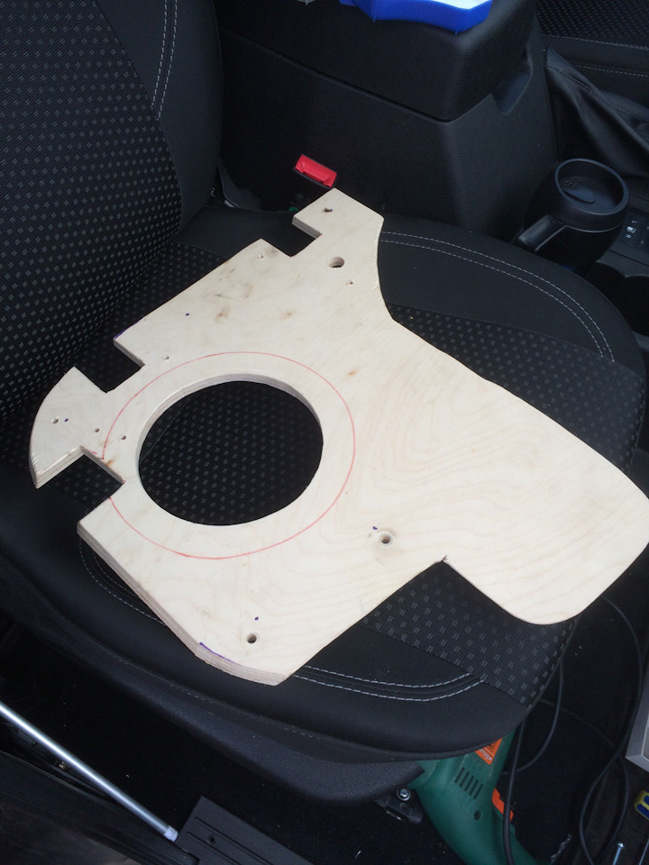

Установку начал с более простых задних дверей. В них динамик крепится к съемной пластине. Вырезал из фанеры проставку по форме штатной, сместил отверстие на 4 см в сторону петель, чтобы динамик совпадал с грилем на обшивке. Лишний металл двери отрезал электролобзиком.
Для справки, штатные матюгальники 80-ти Ваттные, не удивительно, что на средней громкости они захлебываются и играют с сильными искажениями. Новые 200 Ваттные, запас по мощности почти пятикратный.
Передние хотел делать по такой же схеме. Разобрал, срезал лишний металл с двери. Примерив динамик понял, что магнит не даст опускаться стеклу до конца. У АК74 магнит достаточно большого размера и чтобы отодвинуть его от стекла придется делать подиум на всю высоту динамика, а это почти 6 см. Попробовал прикрепить громкоговоритель прямо на обшивку. Благо на моей машине она из толстого стеклопластика.

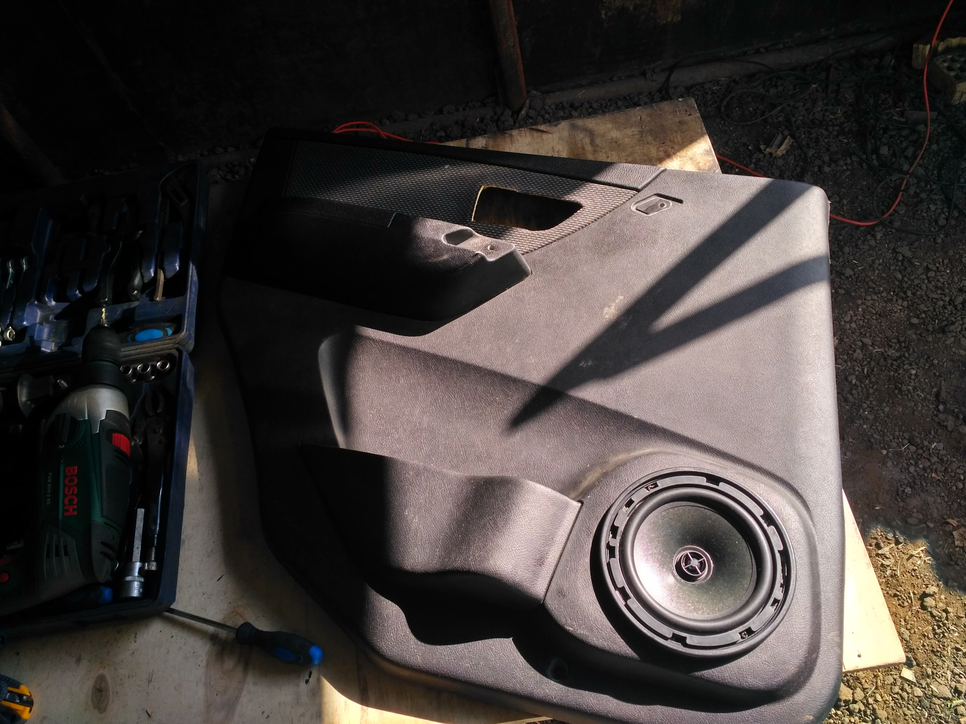

Собрал, включил, послушал… Перед заиграл просто классно, задние по сравнению с передом — гулко. Видимо из-за того, что между грилем и диффузором щель в несколько сантиметров, часть звука уходит внутрь двери. Еще раз разобрал задние двери и перенес акустику на обшивку. После этого задние колонки стали звучать не хуже передних.
Динамик закрепил снаружи обшивки. Сверху закрыл решеткой из комплекта акустики.

Тоже в процессе переделки, только ставлю Урал из линейки warhead. Подрезал металл двери, сделал вставку из фанеры. Вчера примерил динамик, понял, что нужны проставочные кольца, точнее два… теперь думаю, что делать с обшиками…
