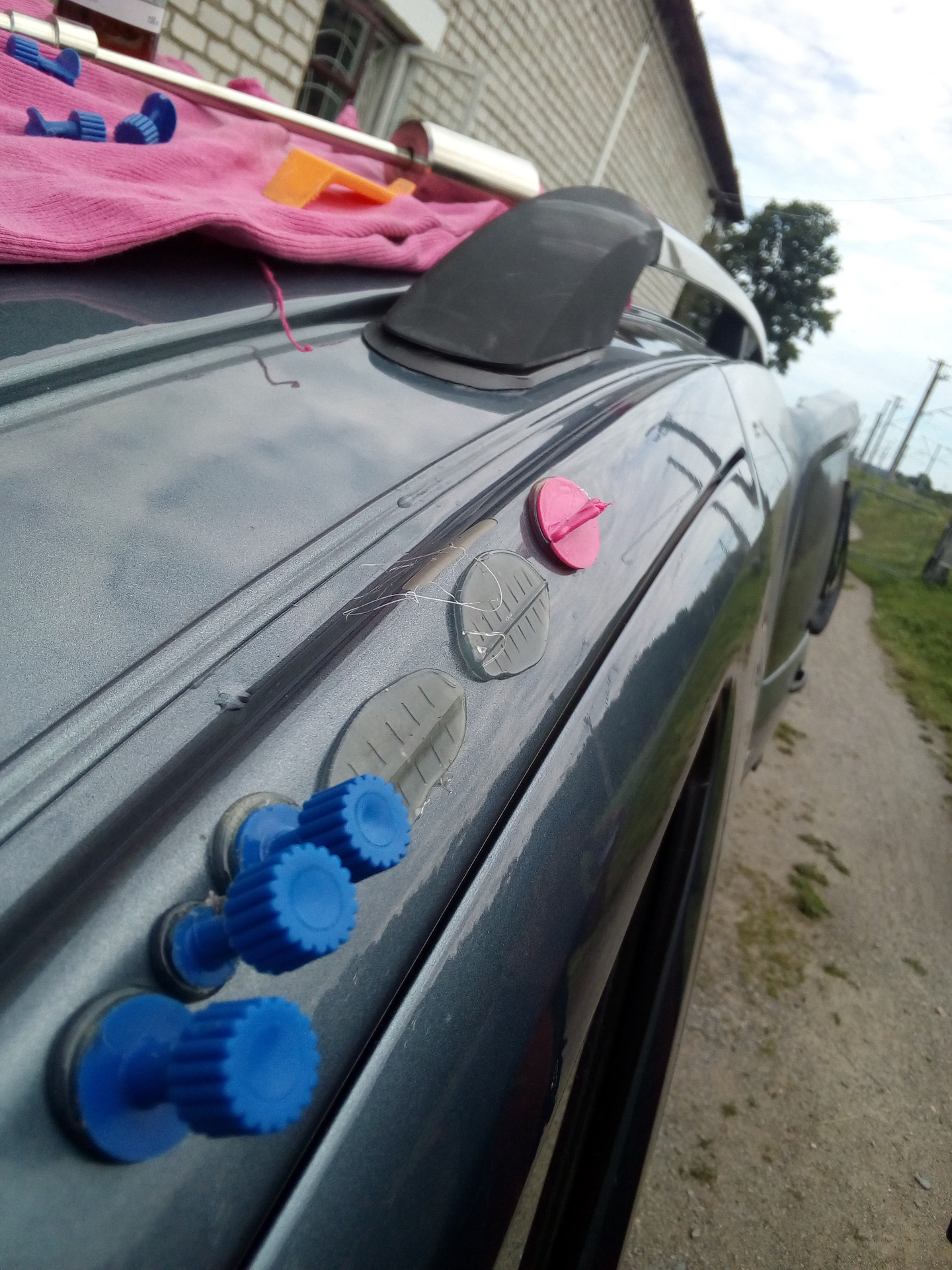

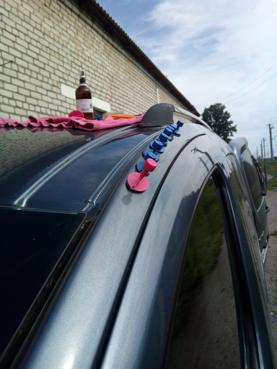

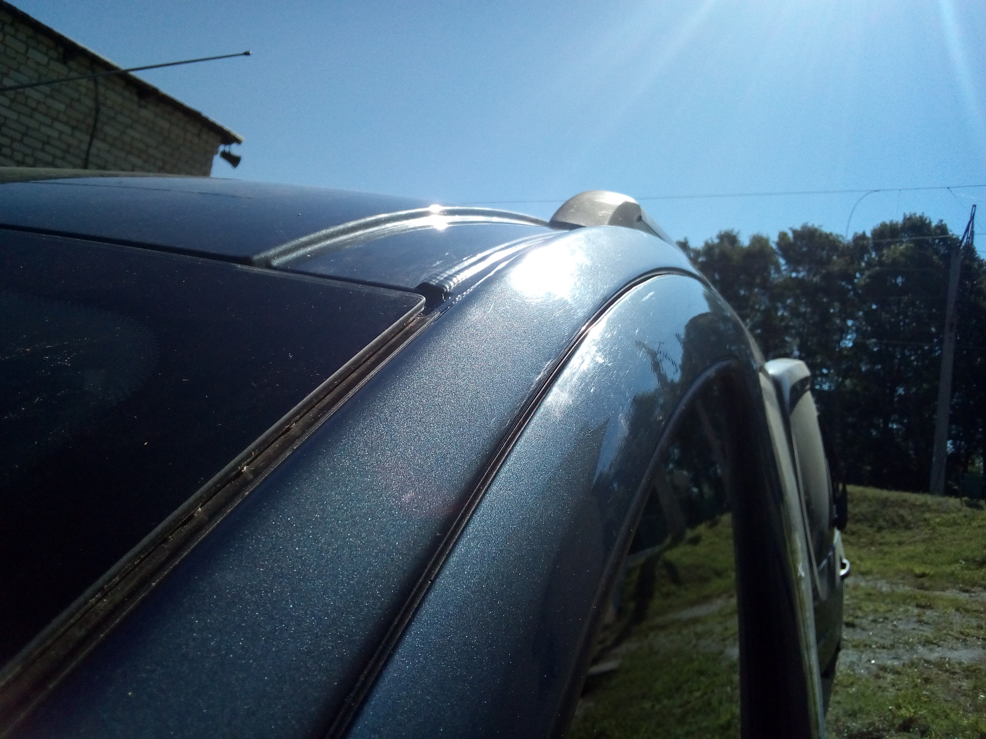

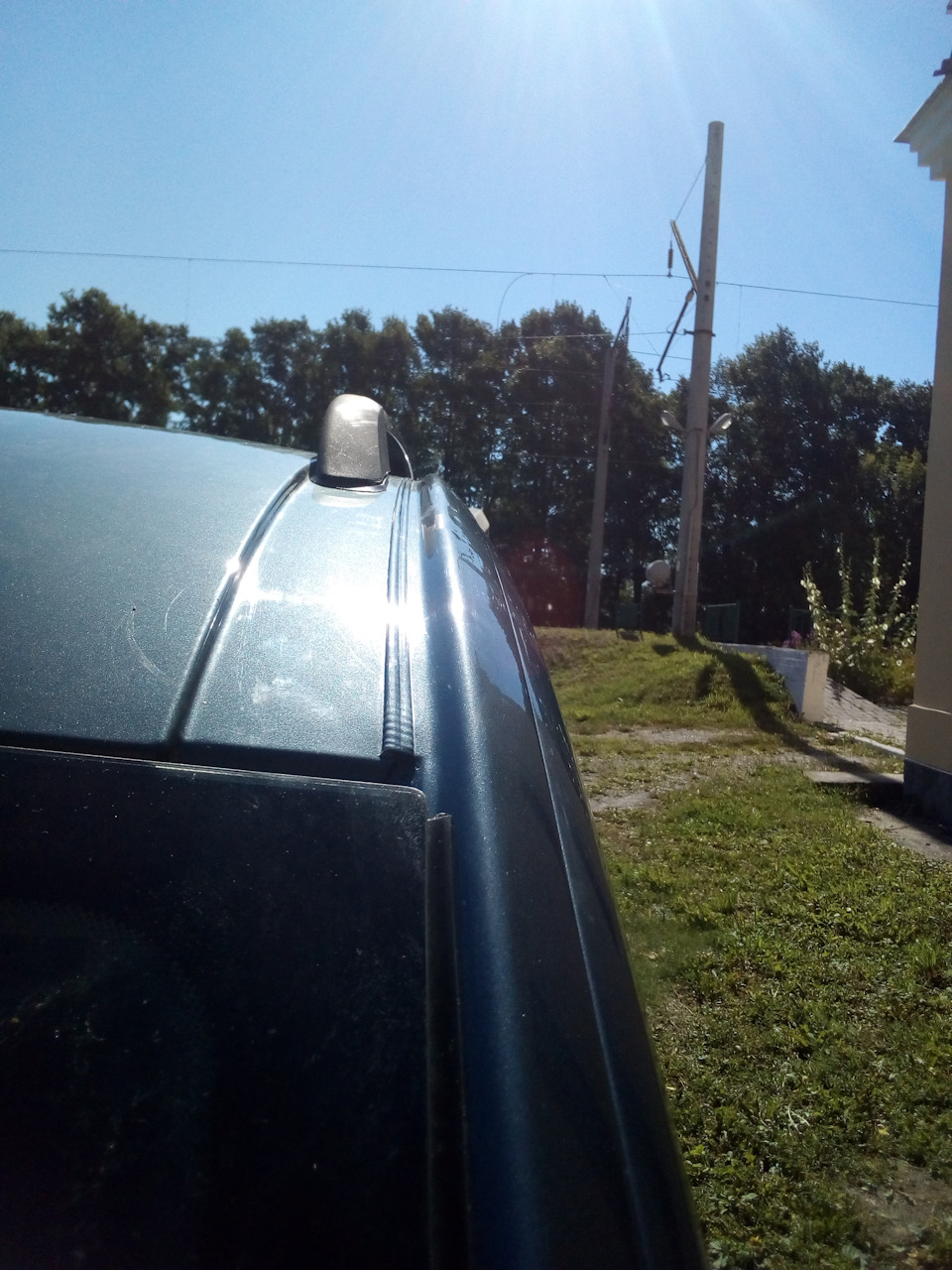

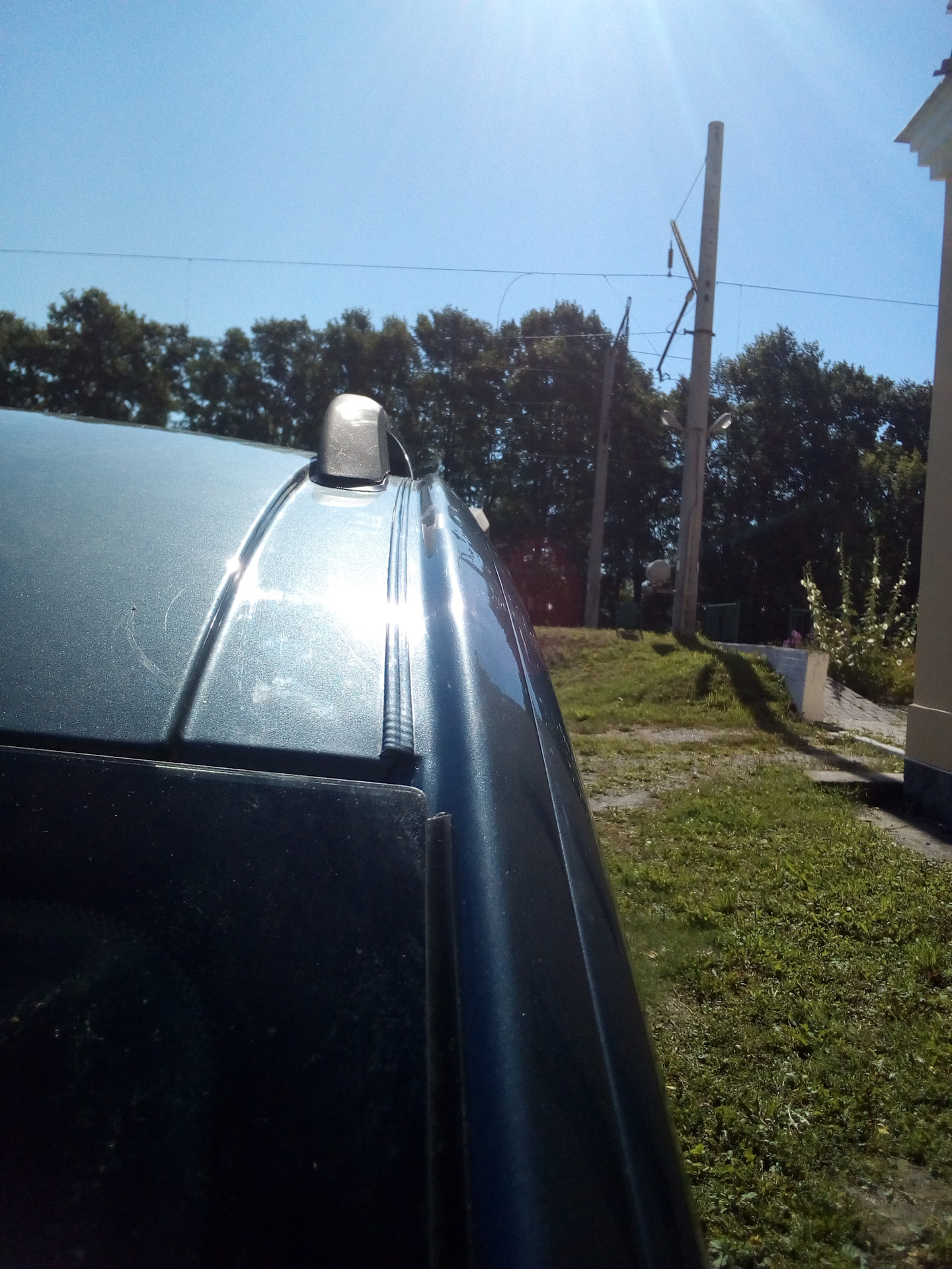

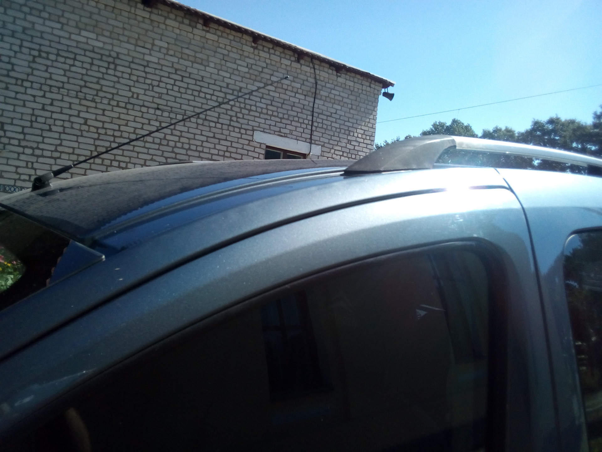

Ранее писал, что при пребывании на море немного досталось машинке — получил вмятины. После визита на СТО было озвучено следующее решение: мы тебе все это шпаклюем, ровняем, и потом эту часть от капота к релингу перекрашиваем. Цена +-2000 грн. Я конечно же отказался, нах мне куча штукатурки на машине да и еще другой оттенок (однозначно что не угадают с подбором краски). Насмотревшись роликов о технологии PDR решил попробовать.

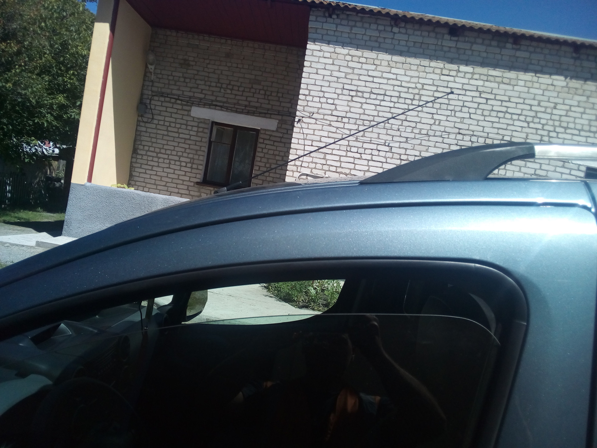

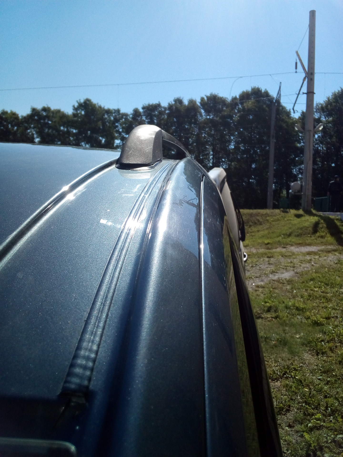

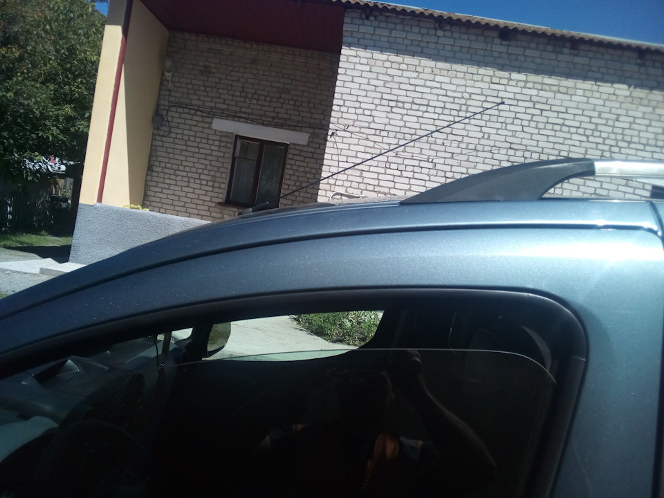

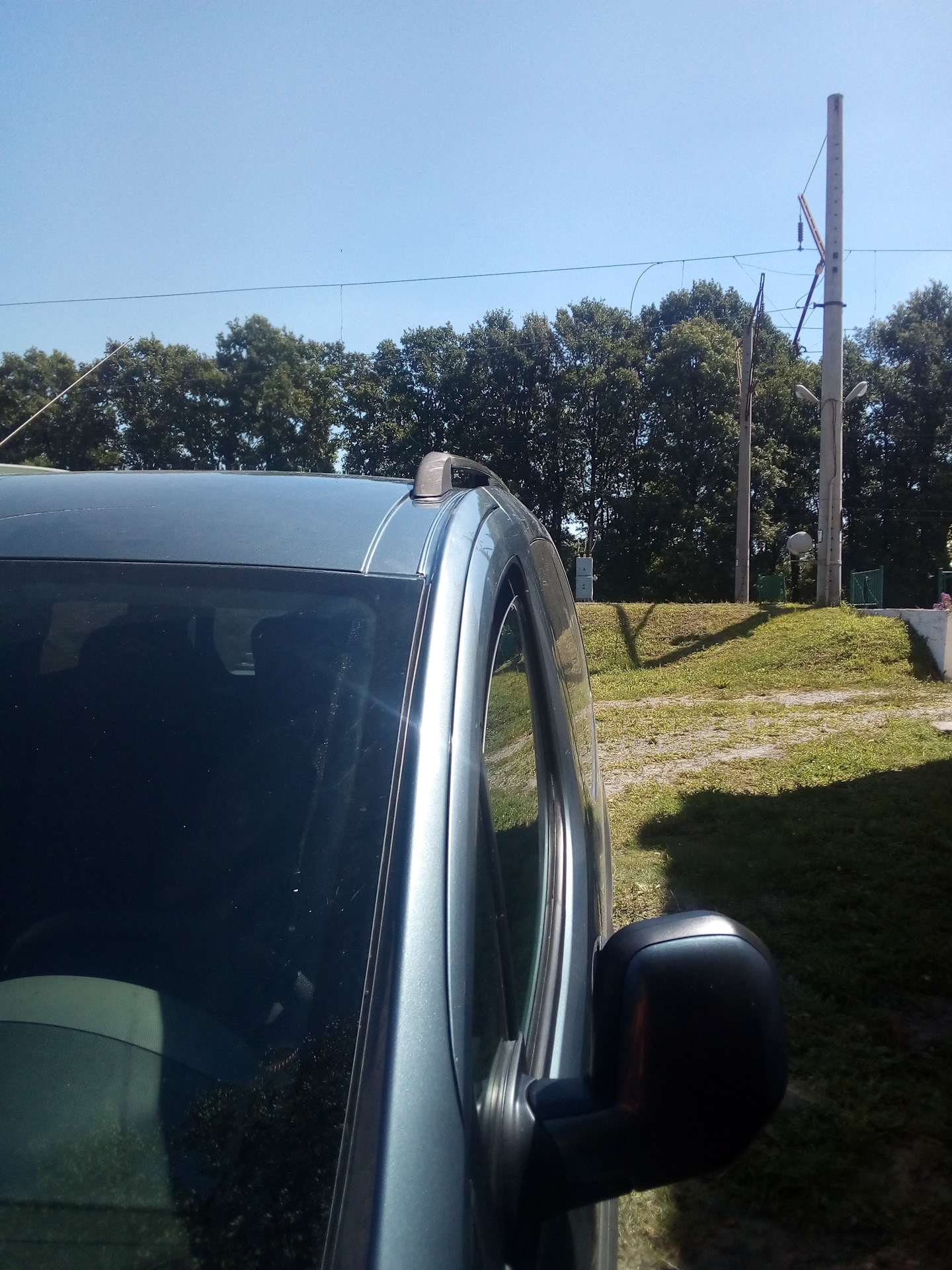

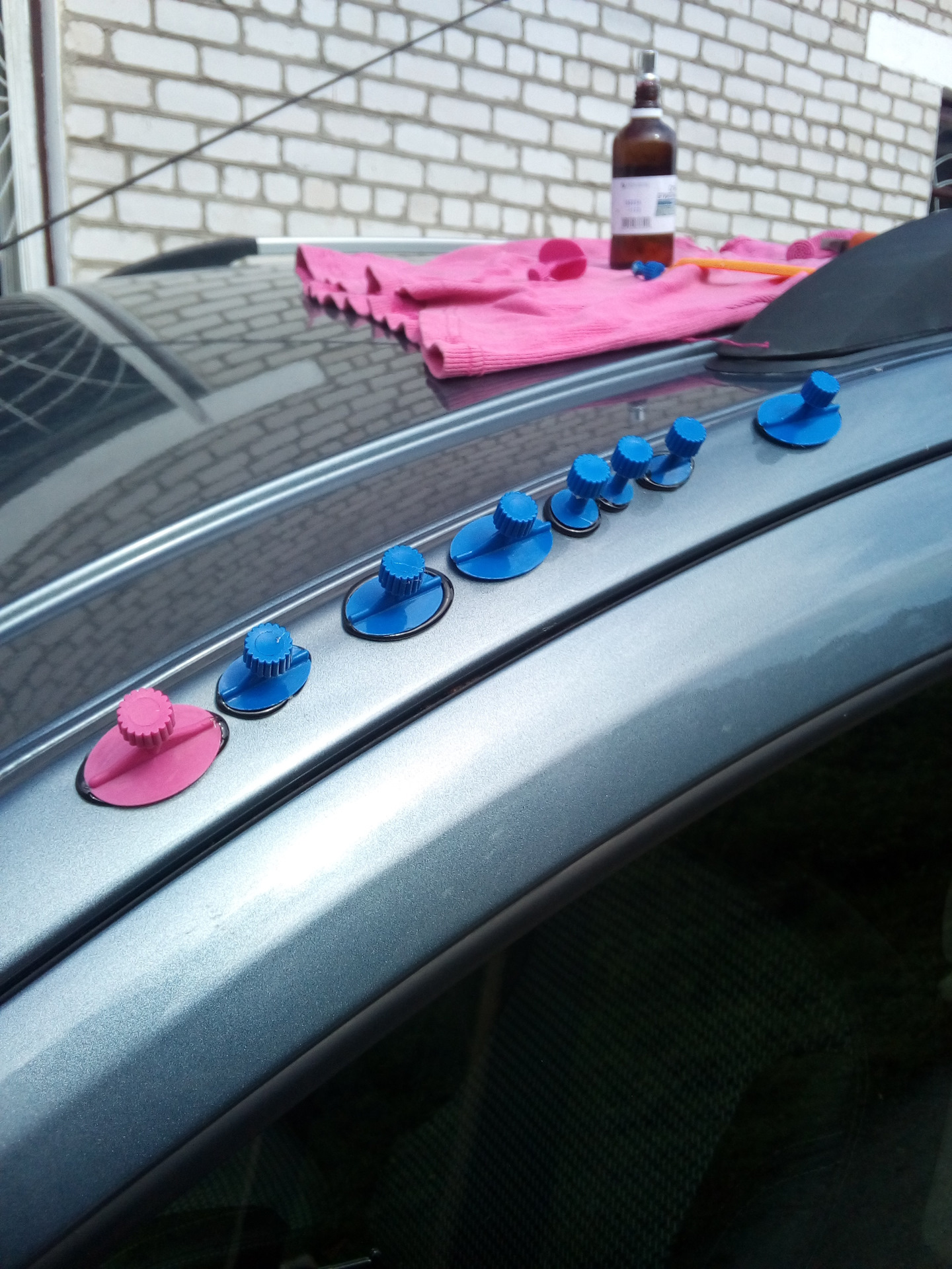

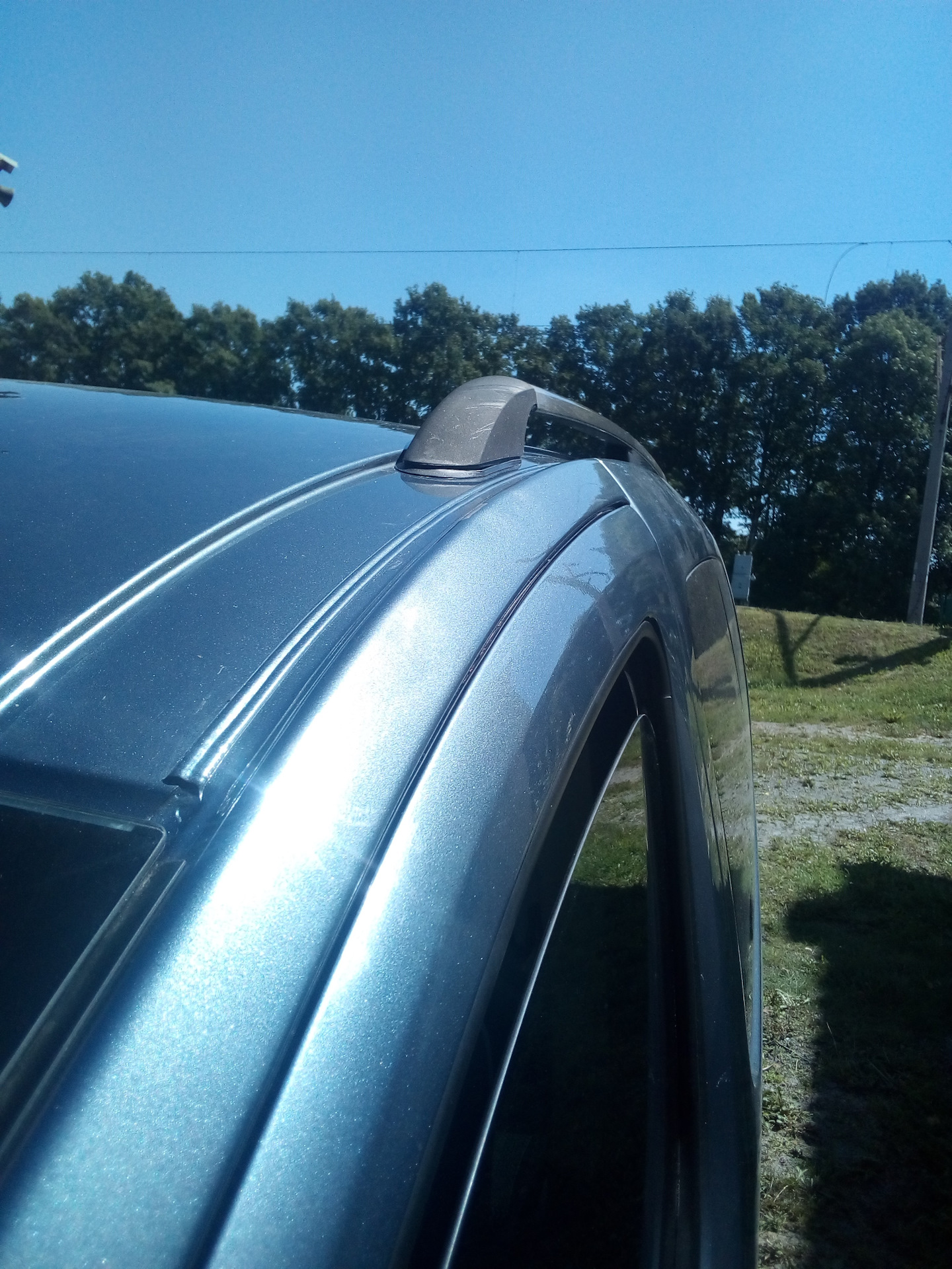

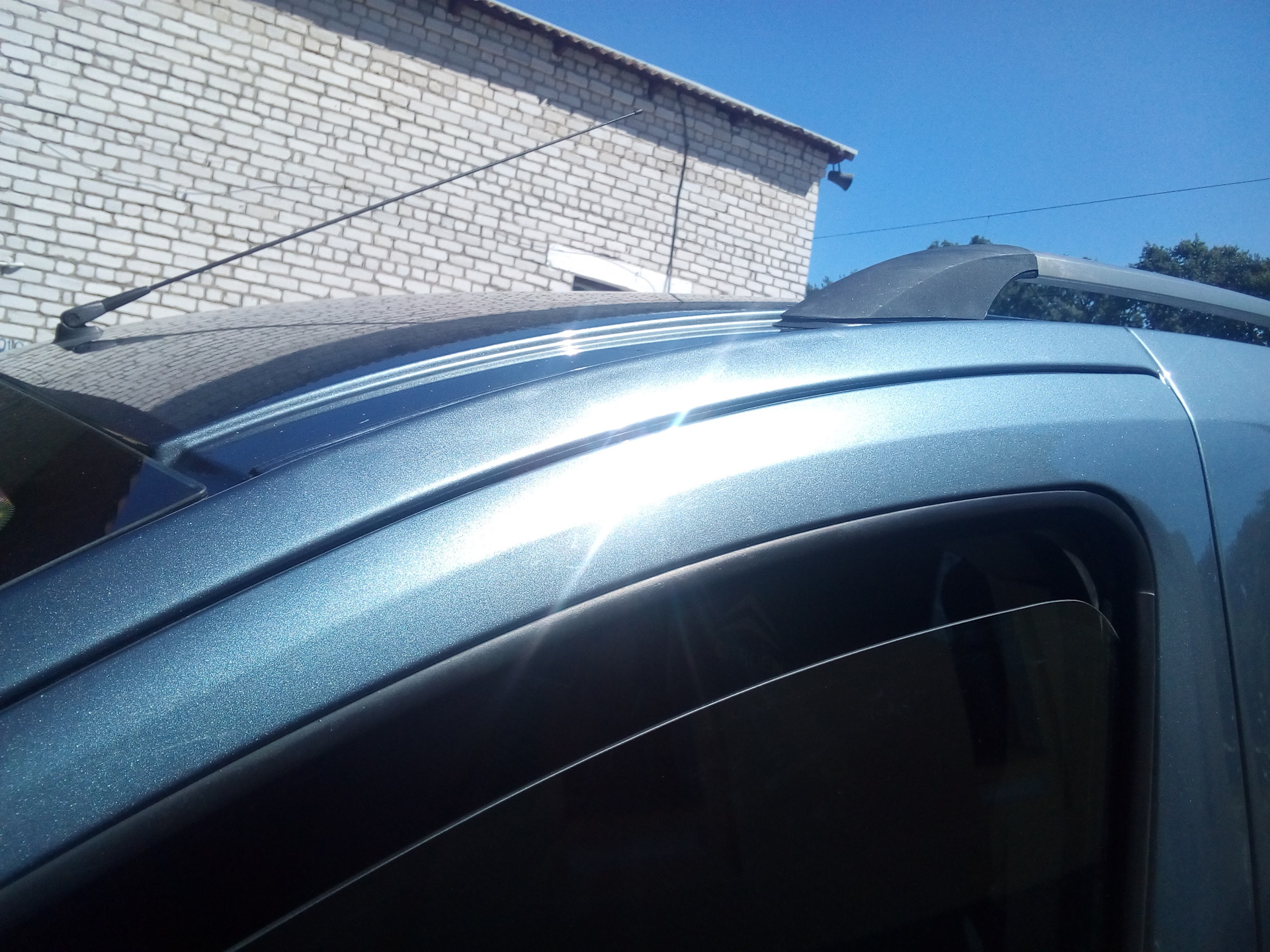

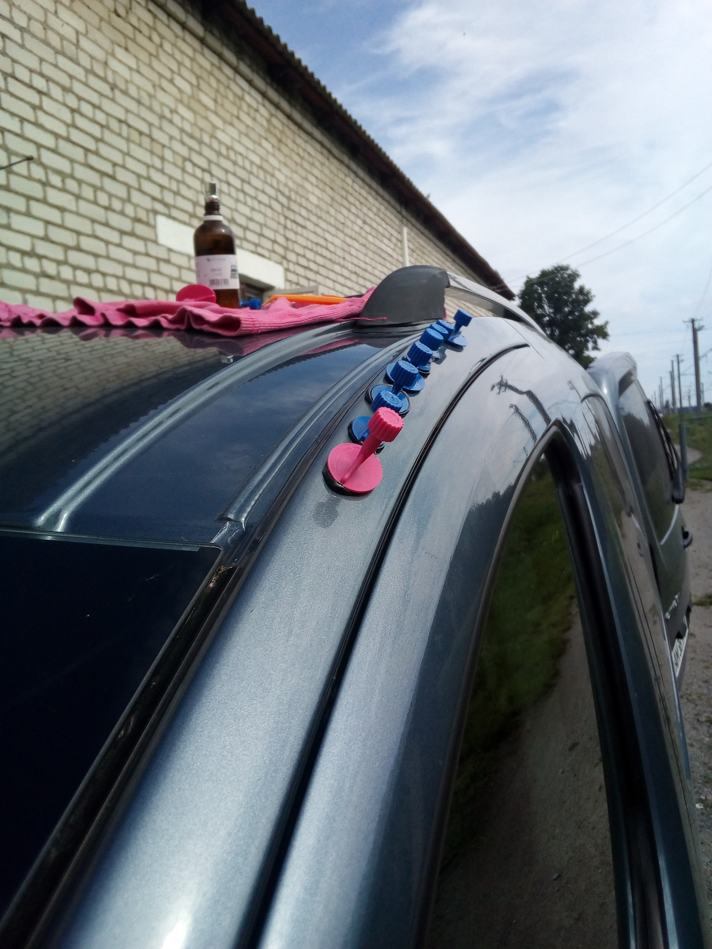

После получения стартового набора не задумываясь приступил к ремонту. Вытащить получилось прилично, на фото видно как было и как стало. До конца не дотянул потому что грибочки в наборе половина поломалось, о чем было сразу написано продавану с али, мол че за лажа, и он любезно предложил мне выслать новый набор в замен (грибочков). После прихода новых буду стараться убрать полностью. Да и место там еще не очень удачное, как раз изгиб, сложно будет все идеально сделать но уже при беде можно и так оставить. Краска что вздулась, отпала, под ней есть добротный слой грунтовки, так что тут тоже не будет проблем заделать. С помощью этого набора так же убрал две приличные вмятины на капоте, которые были с момента покупки авто. Скажу так, вещь в хозяйстве однозначно полезная.

Если не присматриваться, ничего и не видно, хорошая робота.
еще есть но по сравнению с тем что было так можно сказать что почти нету =) заказал еще комплект грибочков, буду стараться вытянуть под ноль

Грибочки термоклеем лепить? И тянул за них чем?
Да, лепятся они с помощью термоклея и клеевого пистолета. Снимаются с помощью ударного молотка (на 3-м фото видно его)
