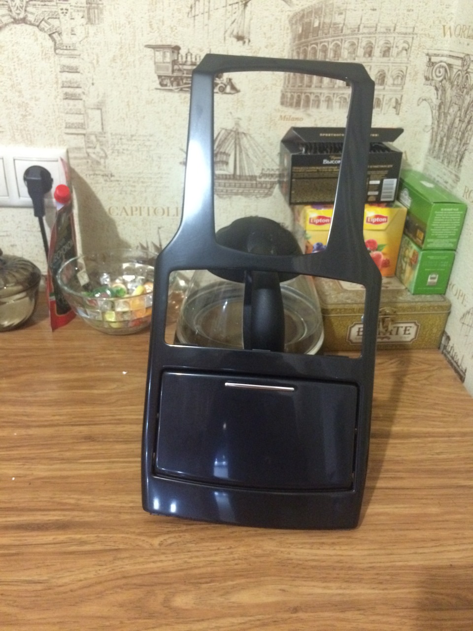

Всем привет ! И поздравления с наступлением Суба Погоды! Давно ничего не писал так как нечего было, но наконец то пришли панельки и дошли руки до реализации задуманого! Так как панели салона в темном цвете дороговато стоят да и еще + послужили мелкие косячки на панелях я решил видоизменить те панели которые были и заказать панели в хорошем состоянии для возврата к оригинальному виду в случае необходимости

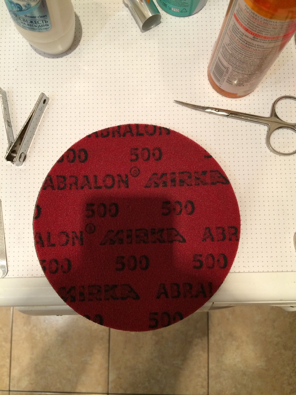

. Основа панелей черная и на них нанесена серебристая текстура в виде шлифованного алюминия. Был приобретен аброзивный материал под названием ABRALON 360,500,1000,2000,3000,4000 и полироль 3М ; 1и 2 номер и закипела работа!

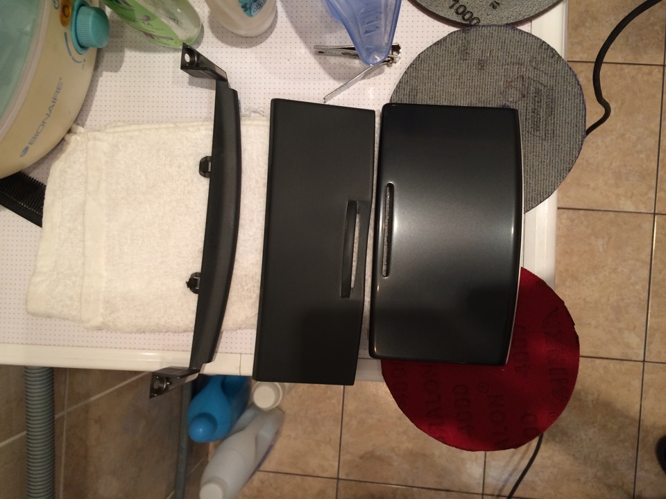

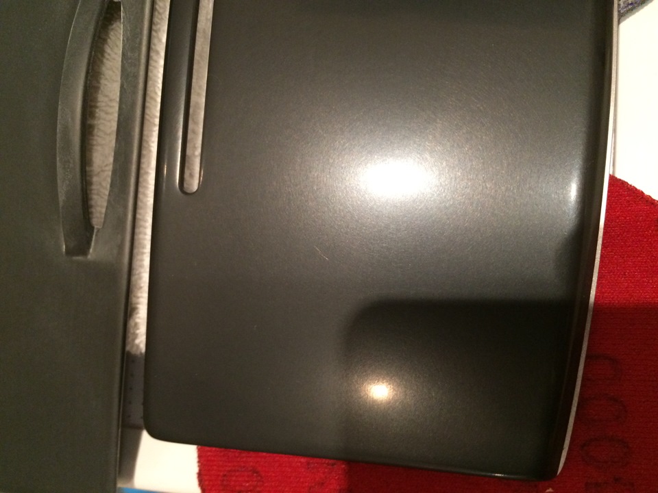

Сначала вышкурил чтобы убрать текстуру и добиться ровного пластика потом все это дело покрыл темной базой и залили в 2 слоя лаком, кнопочки я оставил серыми
