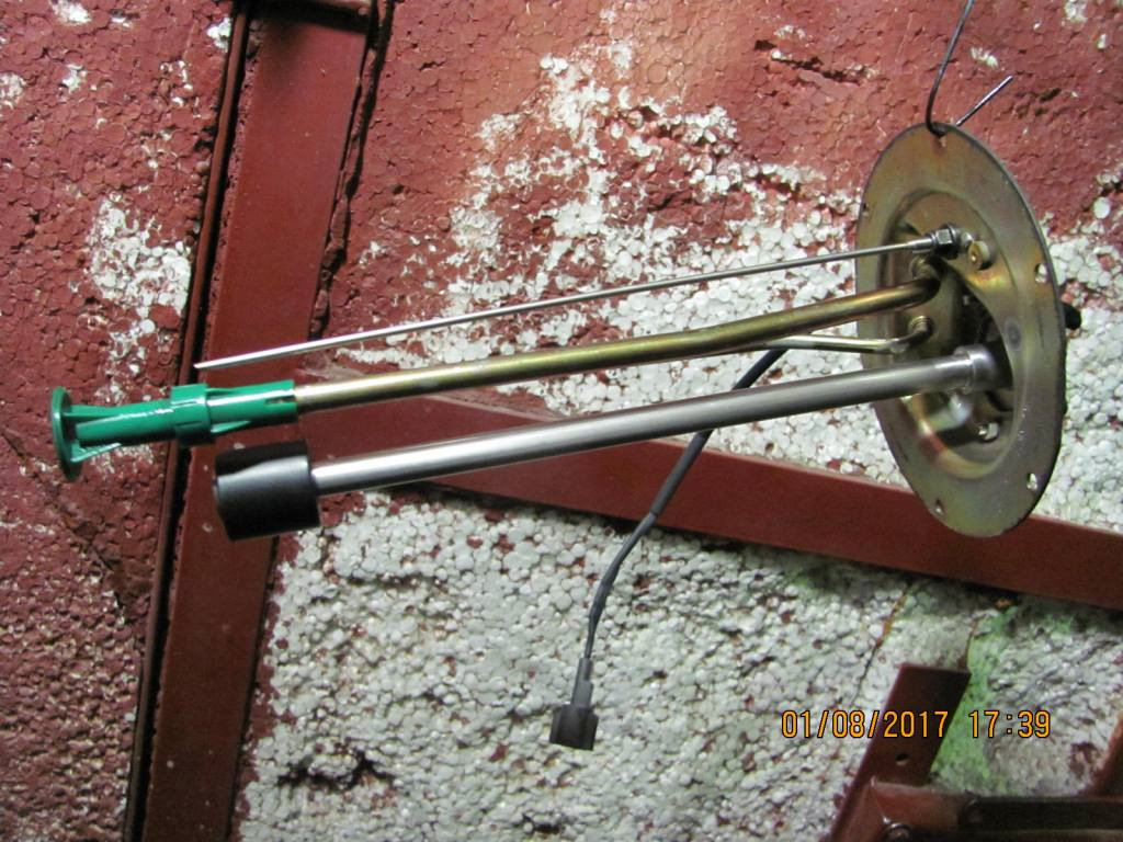

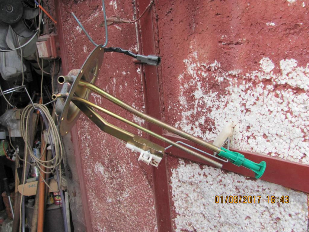

Попросил меня друг отремонтировать датчик уровня топлива. как у всех старых машин проблема износа реостата известна. Стоимость нового заоблачная, контрактного КОТ в МЕШКЕ .

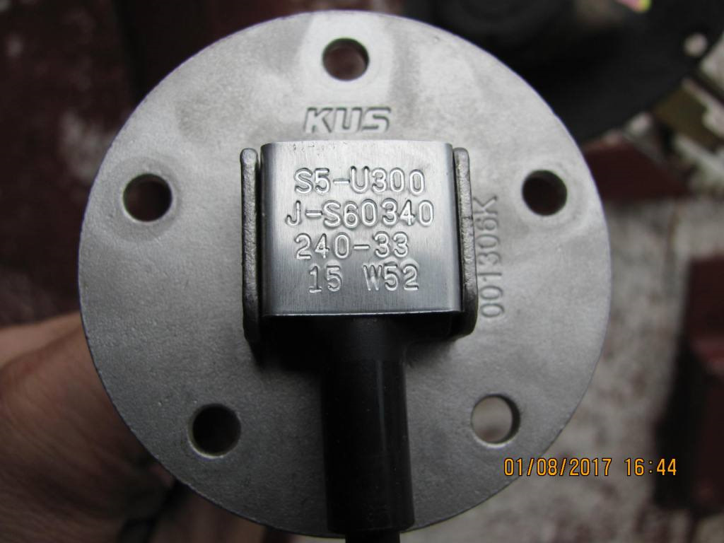

Показал я ему свой который стоит у меня на ARO. Устраивает. Плюс нового датчика нет трущихся электрических соединений, деталей. Вытаскиваем родной датчик и замеряем его длину погружения в бак (310мм). идем на сайт vodnik.1000size.ru/datchiki-topliva и подбираем нужную длину 300 мм.
Сразу заказываем вторичный прибор( vodnik.1000size.ru/ukazat…dok-d-52-mm-00110475.html ), так как сопротивление выходного датчика (240-33 ОМа) не стыкуется с родным прибором. Заказываем и ждем.

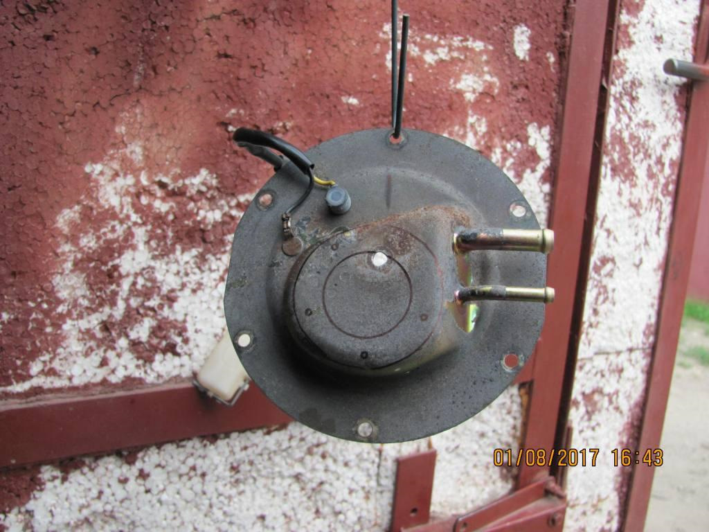

вот родной датчик уровня

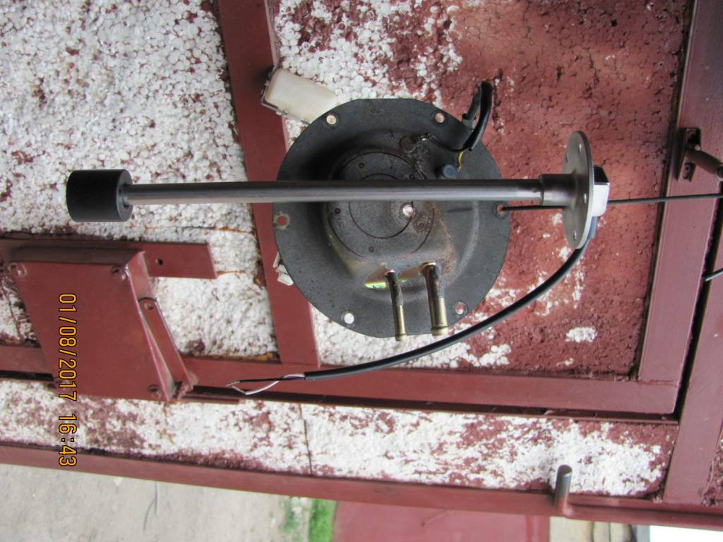

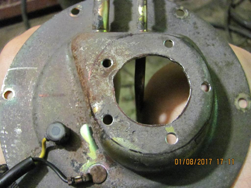

дальше берем прокладку из комплекта нового датчика и обводим по контуру,

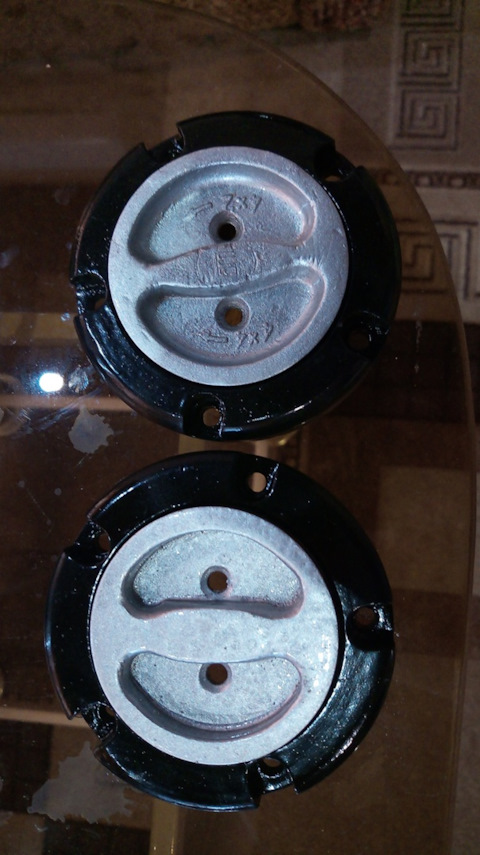

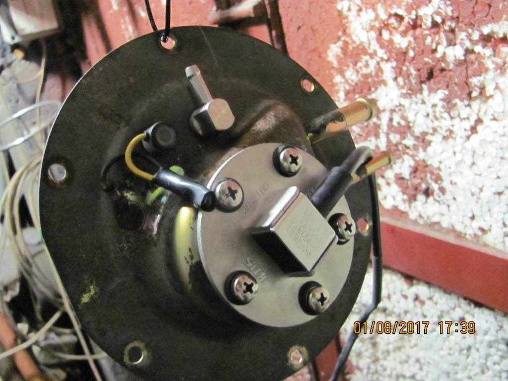

вот наш родной и новый датчик
дальше все высверливаем
прикручиваем на винты из комплекта датчика, 5 гаек на М5 покупаем отдельно желательно взять нержавейку
отрезаем старый разъем и припаиваем к новому датчику.

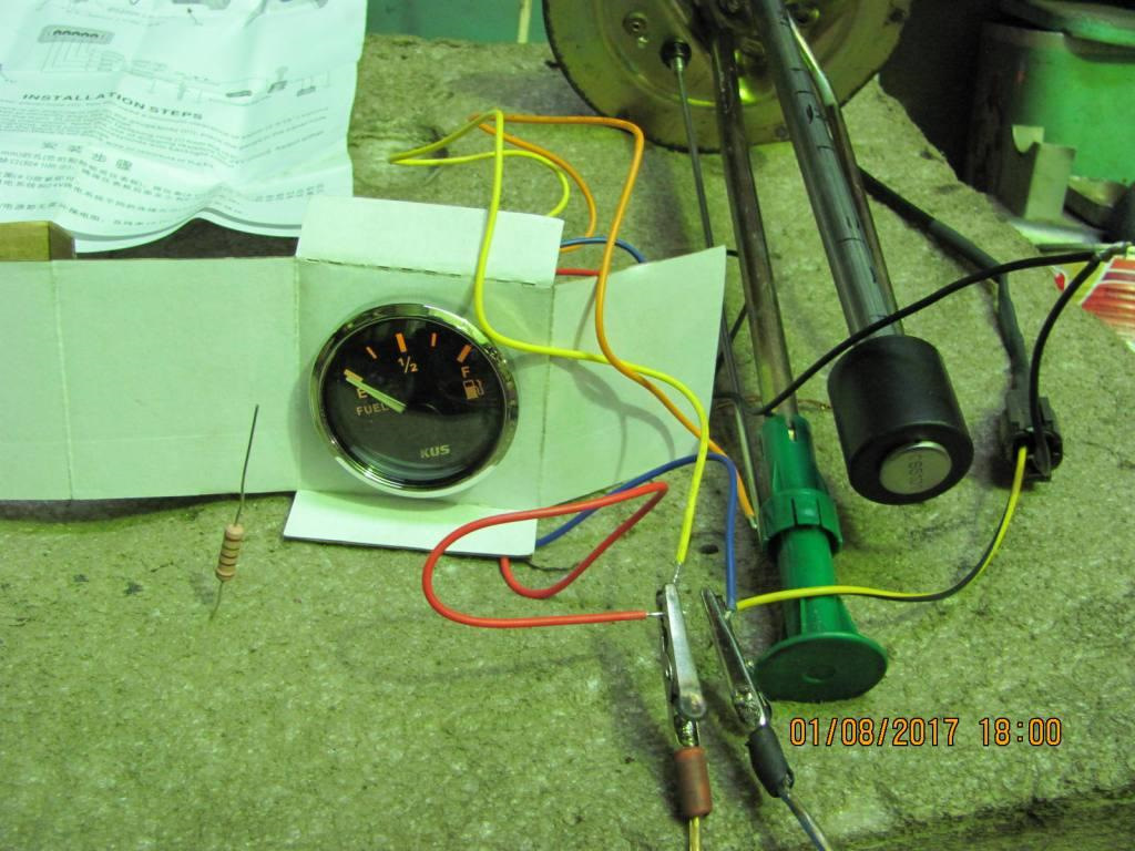

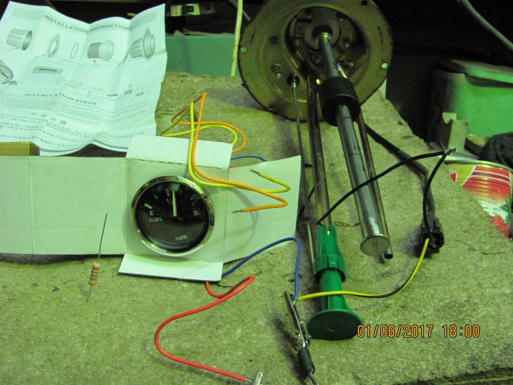

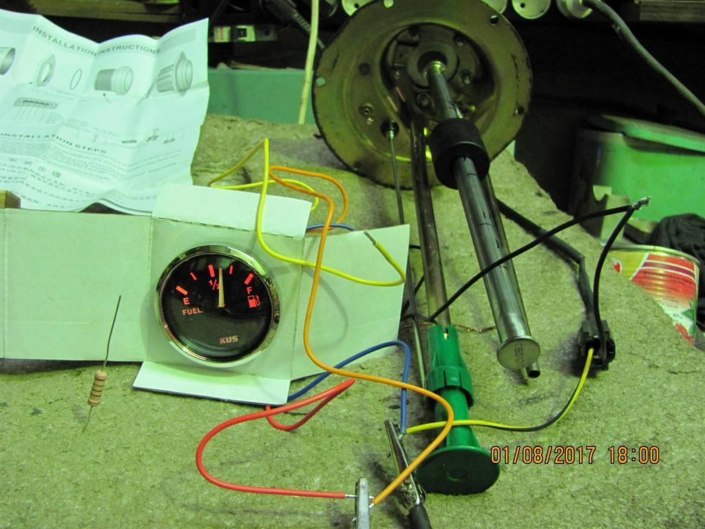

дальше подключаем к аккумулятору по схеме в паспорте (инструкции)
вторичный прибор
синий провод — масса машины — 12V
красный провод- плюс 12 V ищем на панели приборов в положении замка зажигания ON
черный провод -провод нового датчика
желтый провод- желтая подсветка прибора.
оранжевый провод- красная подсветка прибора

Я даже и не подскажу, мы его просто ликвидировали, полный 4-5, -73-84 ома пустой
