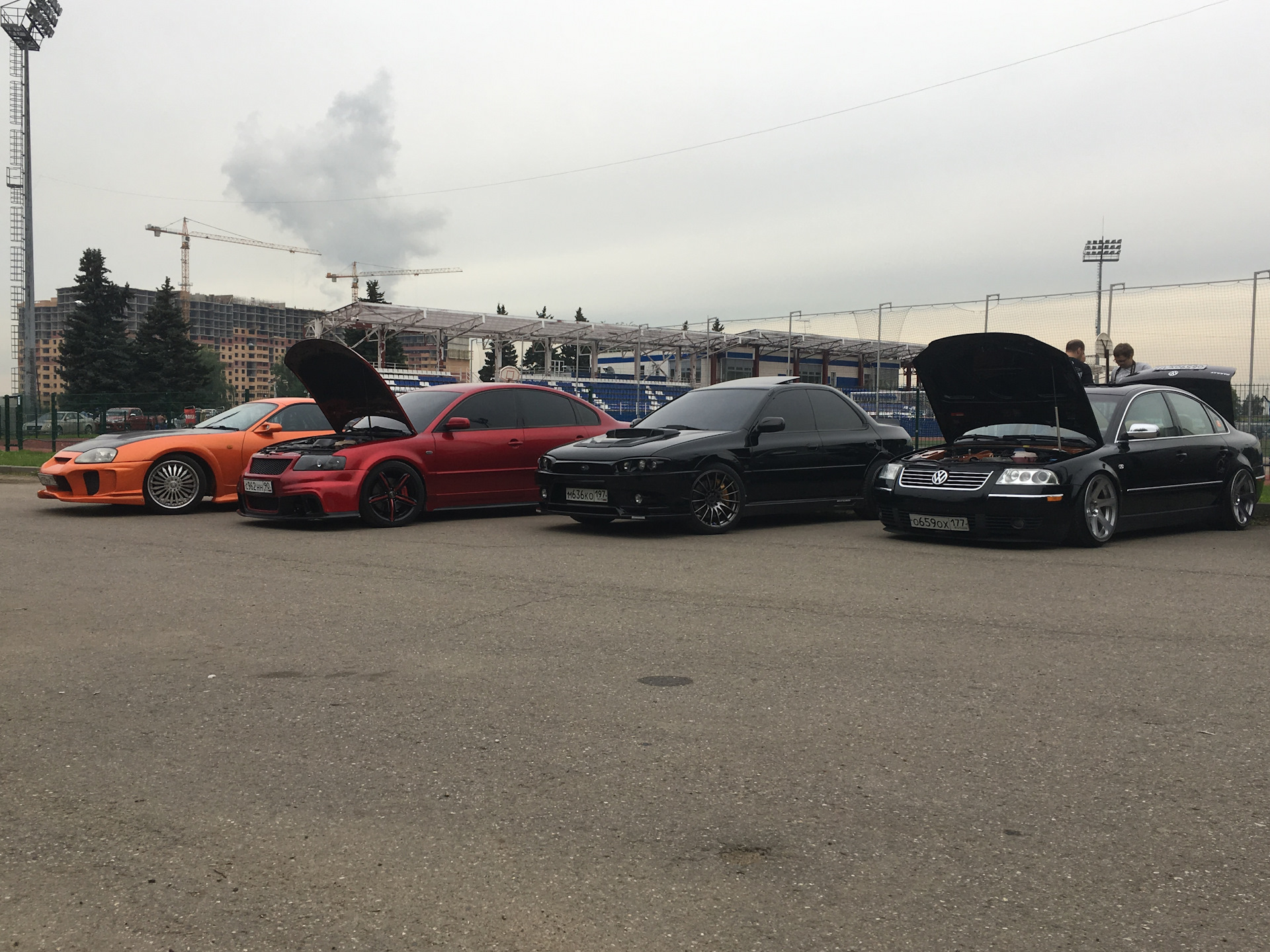

22 июля, по причине отмены "Монстр Мании", мы с фольцом ездили в г. Видное на стадион "Металлург" на Турбо Шоу в качестве контента при въезде на территорию. Там встретились и пообщались со старыми друзьями ionovas, new-sky, yasenevo и многими другими! Пару кадров оттуда ниже.

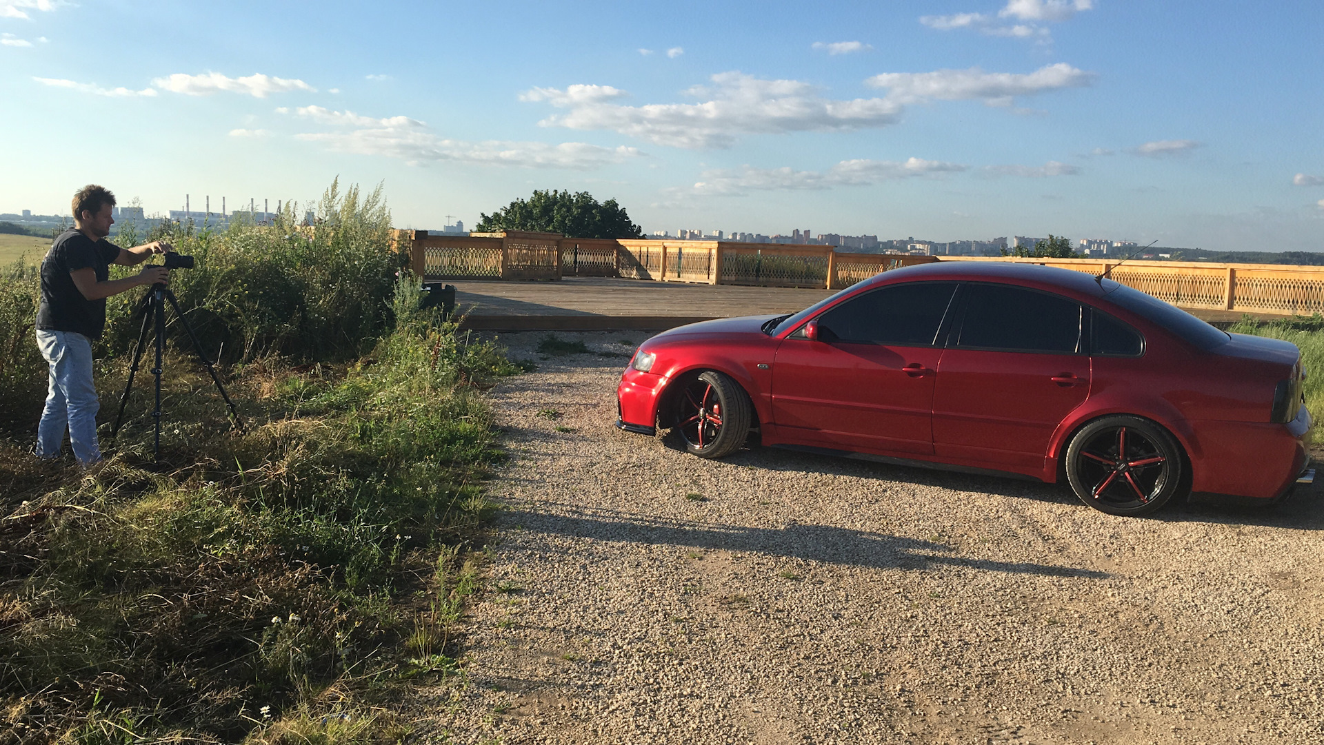

P.S. (он же — небольшой тизерок) В минувший понедельник фольц участвовал в съемках для видео-канала Swap Blog. Так что вскоре во всемирной паутине появится отличный видеообзор о моем проекте, посему — не переключайтесь!
Ну и пара кадров, так сказать, с "бэкстейджа"
