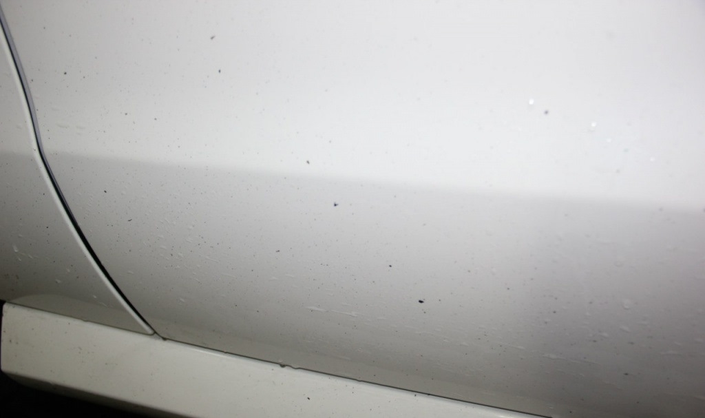

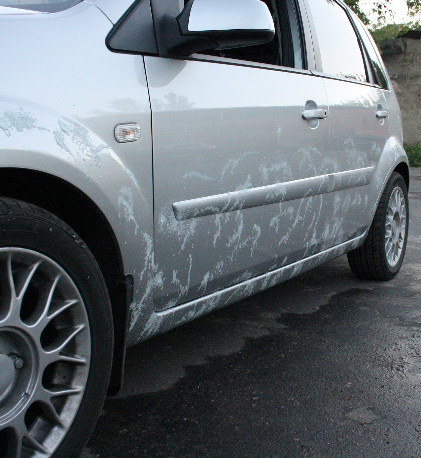

Результатом доблестных действий любимых мною сотрудников дорожной службы стала сия картина:
На своей машинке первоначальное состояние зафотать не успел, т.к. оттирал ее в два подхода в разные дни. Приведенная фотография служит отличным примером того, что было на боках моей фиесточки. Все начиналось с передних крыльев и заканчивалось кромкой задних. Как же я был рад лицезреть эту картину после очередной мойки авто. "Ну что поделать?" — подумал я и решил оттирать всю эту ерунду не затягивая.

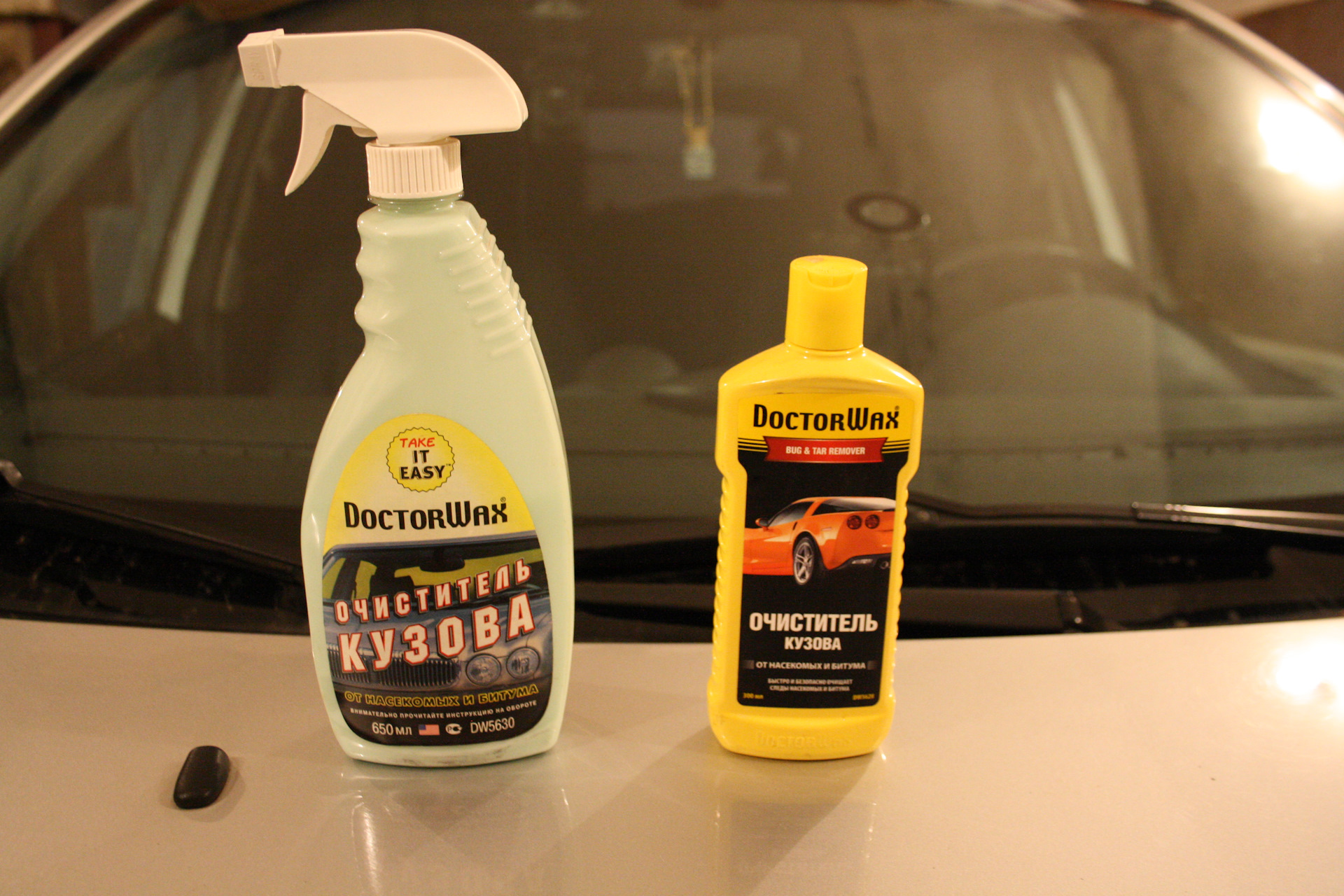

Из вооружения, которое было решено бросить в бой против битумных пятен: два средства от Doctor Wax.
Но не дай бог, вам приведется купить тот флакончик, что справа. Могу с уверенностью сказать, что это то еще говно. Других слов просто нет. С желтым представителем я потратил часа 3 на удаление пятен и так и не добился желаемого результат. Под конец первого дня разочарованный, но не сломленный отправился домой обдумывать, что же я в этой жизни делаю не так ;)
Второй заход оказался куда интереснее, т.к. нашелся другой флакон, но уже в виде спрея. Брал именно Доктора Вакса, т.к. по советам родных это самая щадящая химия для автомобильного ЛКП и вместе с тем не менее эффективная.
Главная мысль: если покупать Doctor Wax, то только средство в виде спрея (находится слева на картинке). Заранее скажу, что им я остался очень доволен.
По подготовке: необходимо вымыть машину и удалить всю пыль с обрабатываемого места (влажной тряпкой это сделать проще всего), а дальше в бой.
Наносим нашего доктора на больное место кузов любимого авто.
Вещество очень густое и не будет легко распыляться, поэтому после нанесения необходимо равномерно распределить по всей поверхности, используя хлопковую тряпочку без красителей иначе рискуете заработать себе новый цвет поверхности. Далее даем этой фигне поработать более 3-4 минут и вуаля, смывая все безобразие большим количеством воды, начинаем любоваться достигнутым результатом.

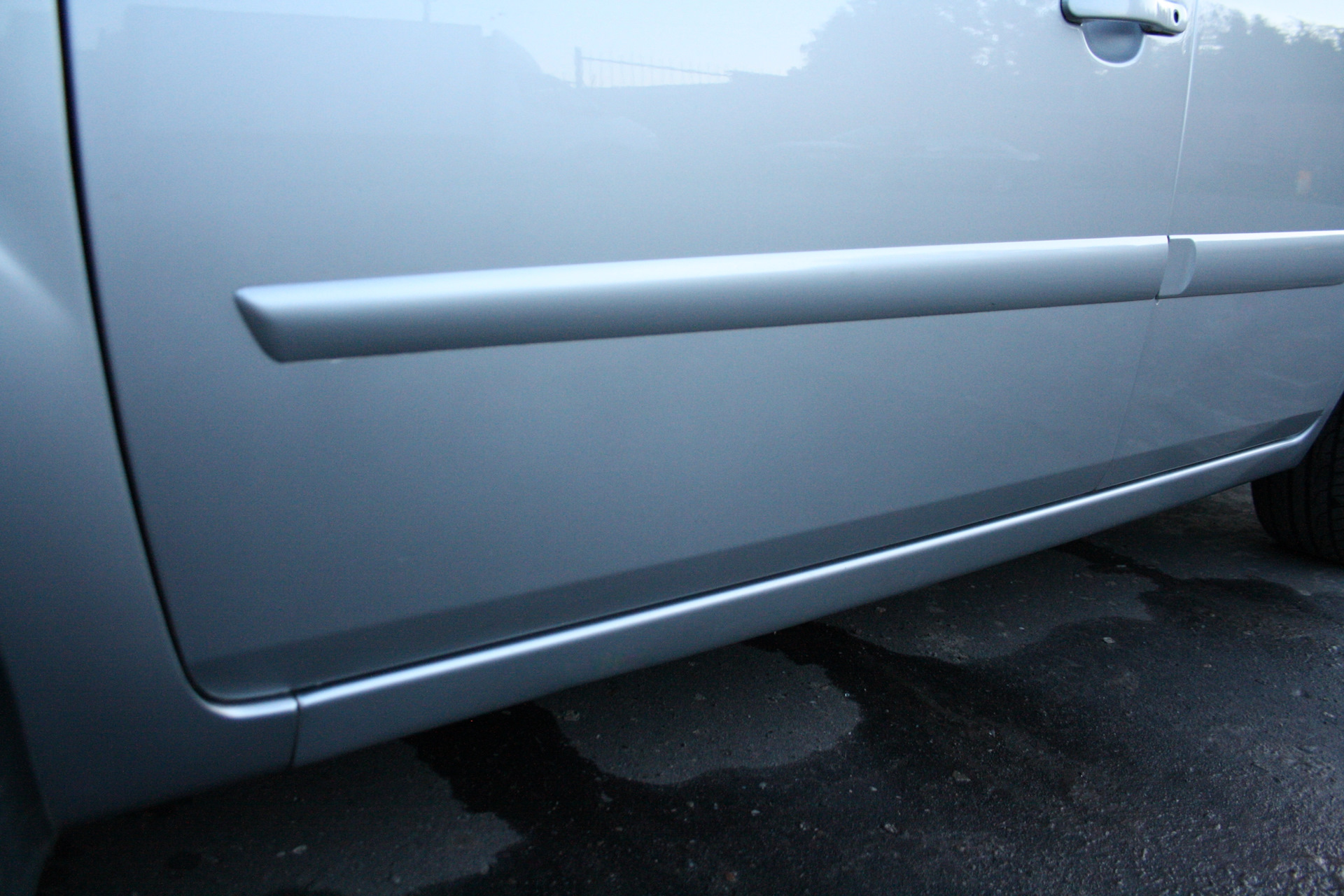

Помучиться пришлось, но оно того стоило. Теперь блестим, да и только.
