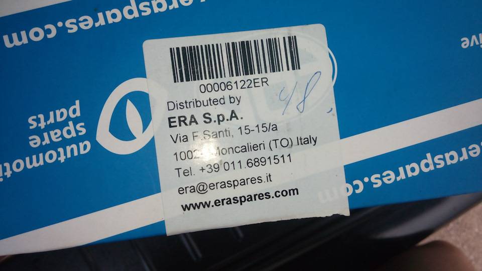

Продам одну ручку фирмф Ера италия

И сколько в магазине ее цена?
Под 50р
А где покупал или заказывал?, если не секрет
У себя в волковысске, магазинчик есть один, можно заказать
