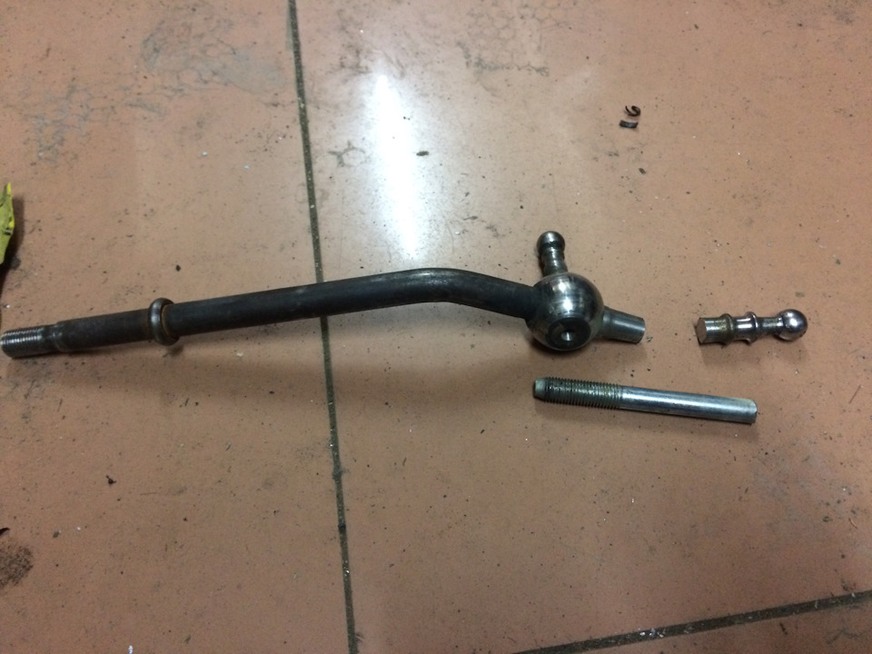

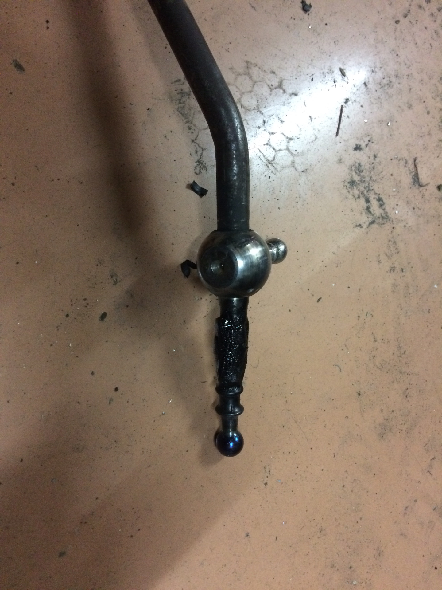

Сегодня сделал передачи короче, разобрал кулису, разрезал добавил ровно 1 см, наварил и проварил конкретно полуавтоматом( надеюсь выдержит), почему см? Больше не стал так как кулиса уже стояла не овощьная, и короткоходная, проверял на такой же ер71… конечно все механизмы смазал, все собрал, и ощущения при переключении просто отличные, мягко и четко, как на гт-форе стояла Cusco, четкая палка :)

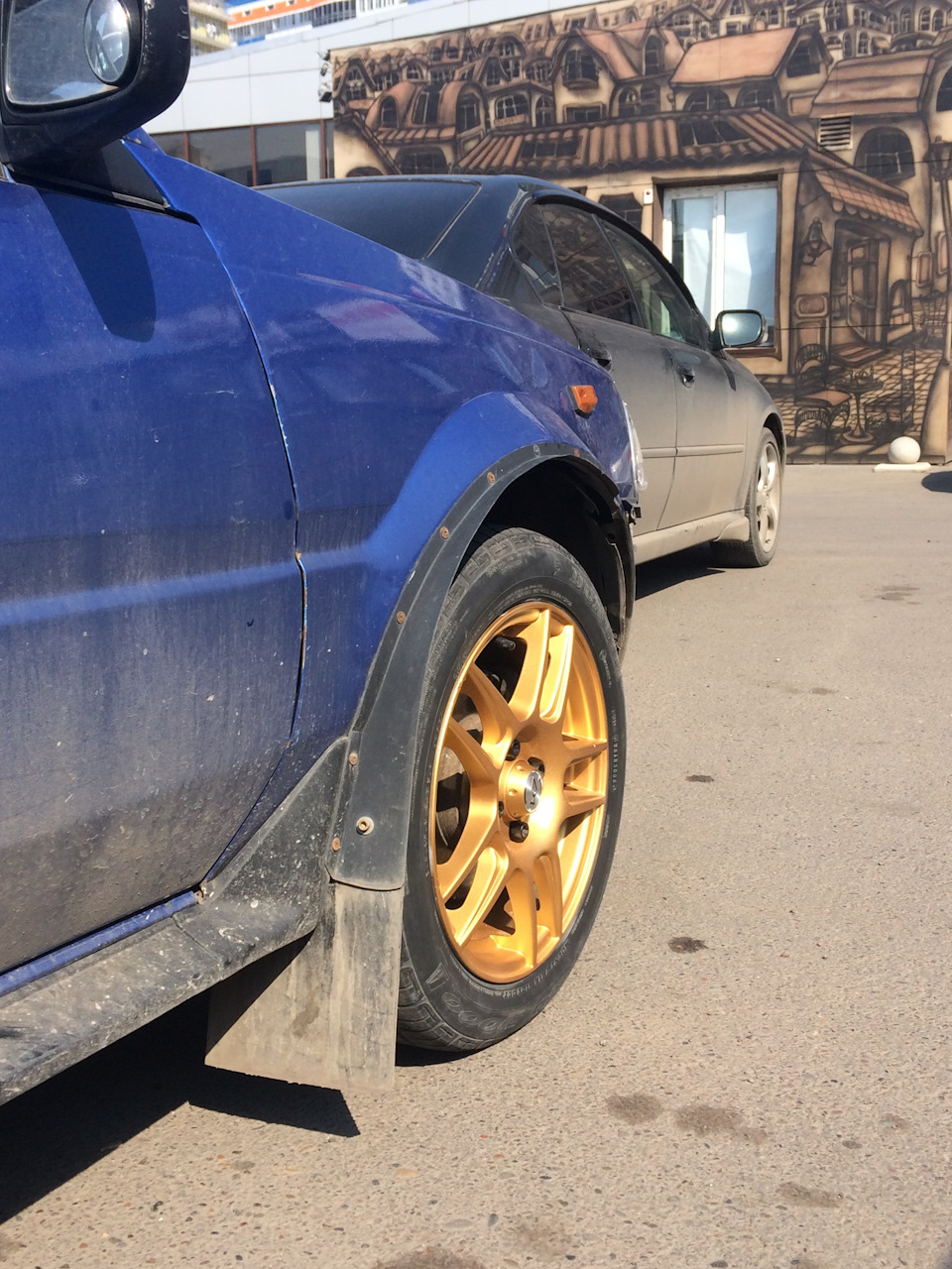

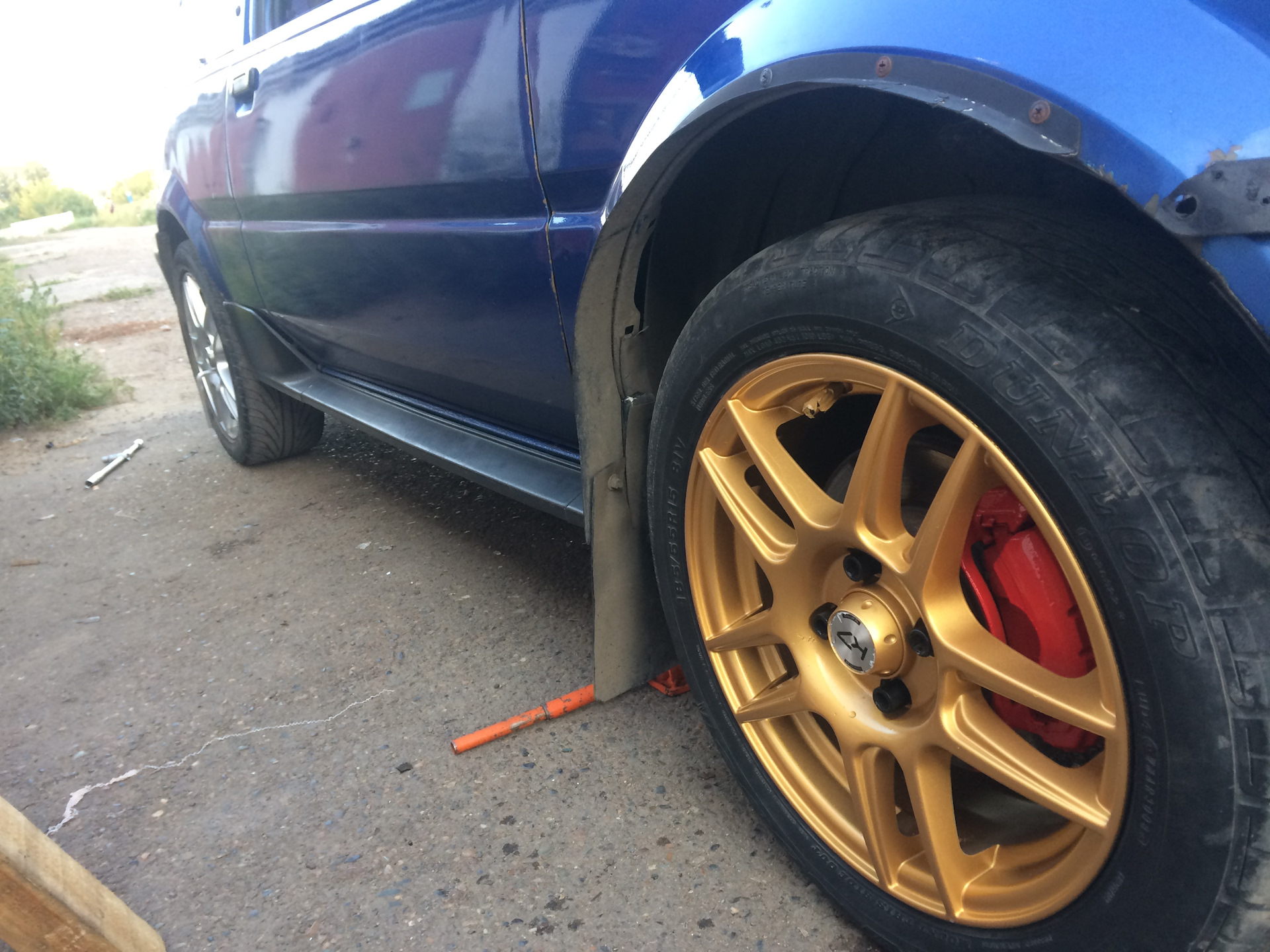

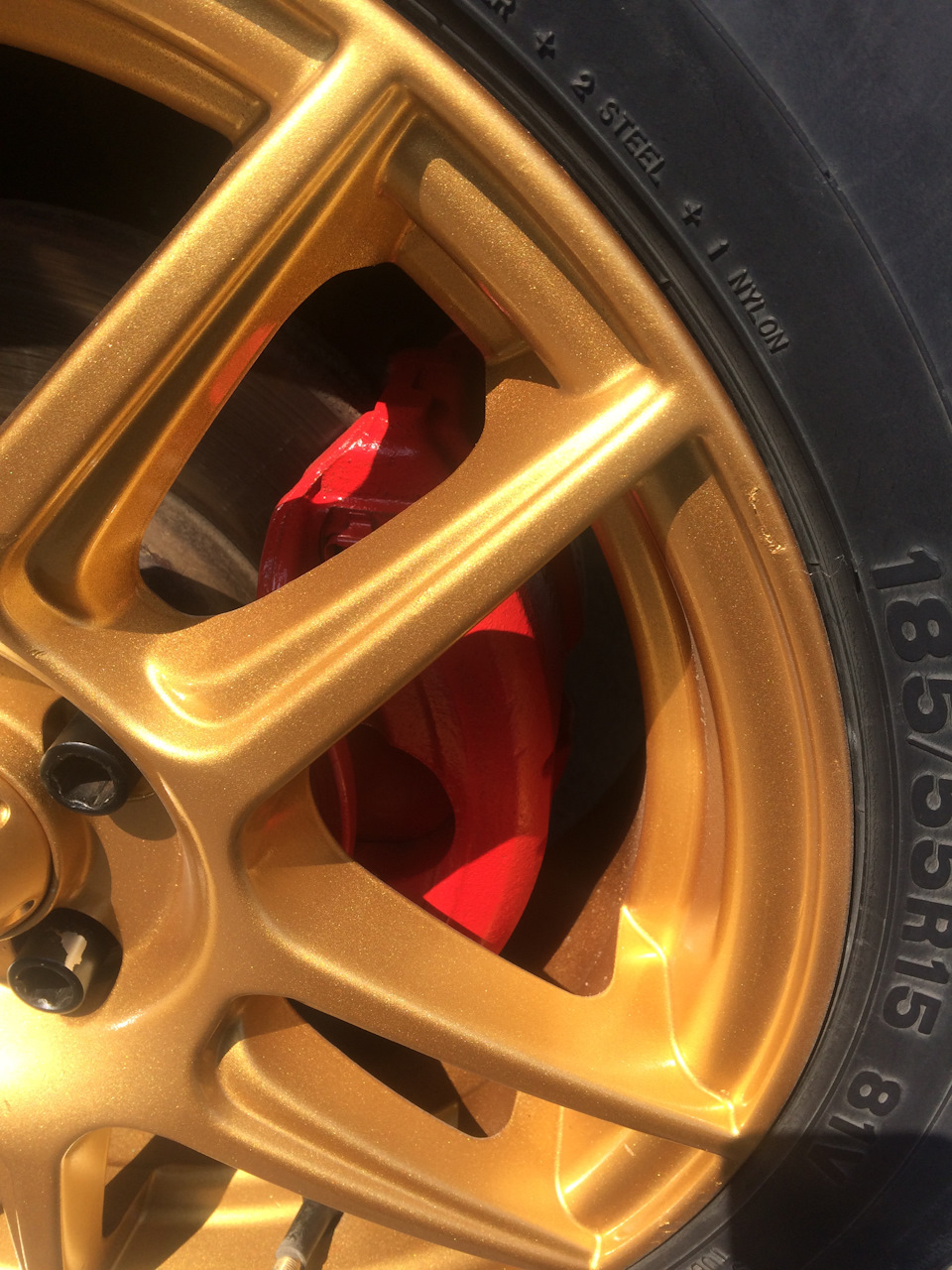

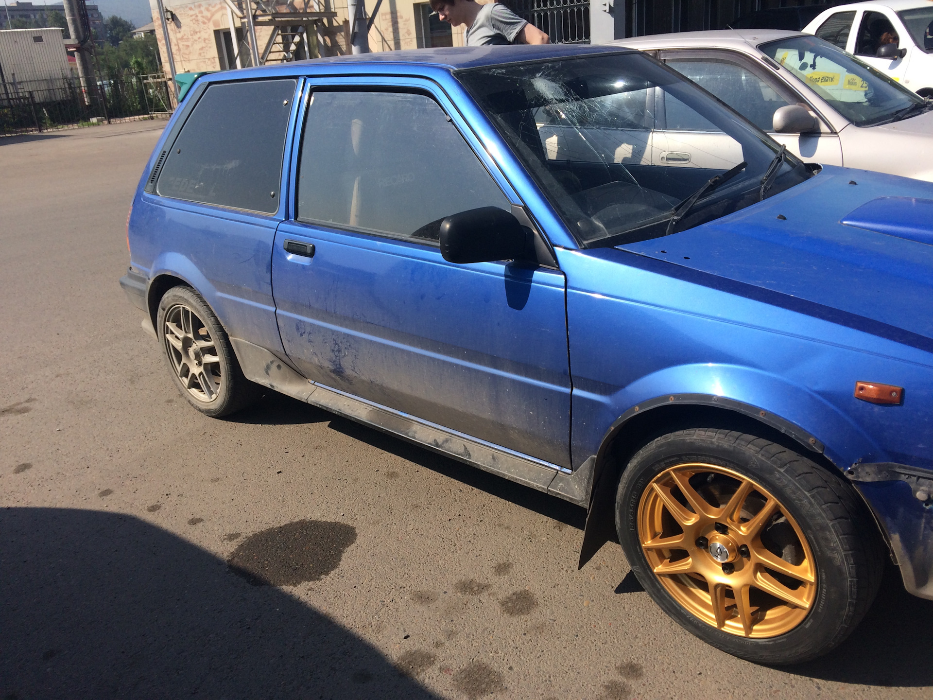

И сегодня ещё маленько время уделил колёсам, скажем эксперимент, колеса стоят от нашего красноярского производителя K&k, чем то напоминают work, они мне нравятся, но цвет серый скучный, и так как авто нифига не скучное, красим! Вам народ на оценку сильно не пинайте :) скажу ещё от чего я оттолкнулся это "Subaru круче", надпись на спойлере… wrx sti в синем цвете как и моя турбулетка, имеют золотистые диски, и это мнение миллионов, сочетание отличное!
Красил по уму, зачистил хорошенько 300 скотчбрайт, грунт, потом 800 скотчбрайт, потом Краска… потом лак!

А вот с кулисой интересный и простой тюн! А если на овоще такое изобразить, что посоветуешь по длинне?
Самое главное не переборщить! Удлинить нужно до того что бы пол не цепляло и бока корпуса кулисы(когда в лево-вправо наклоняешь). Советую, стало очень удобно, четенько!
