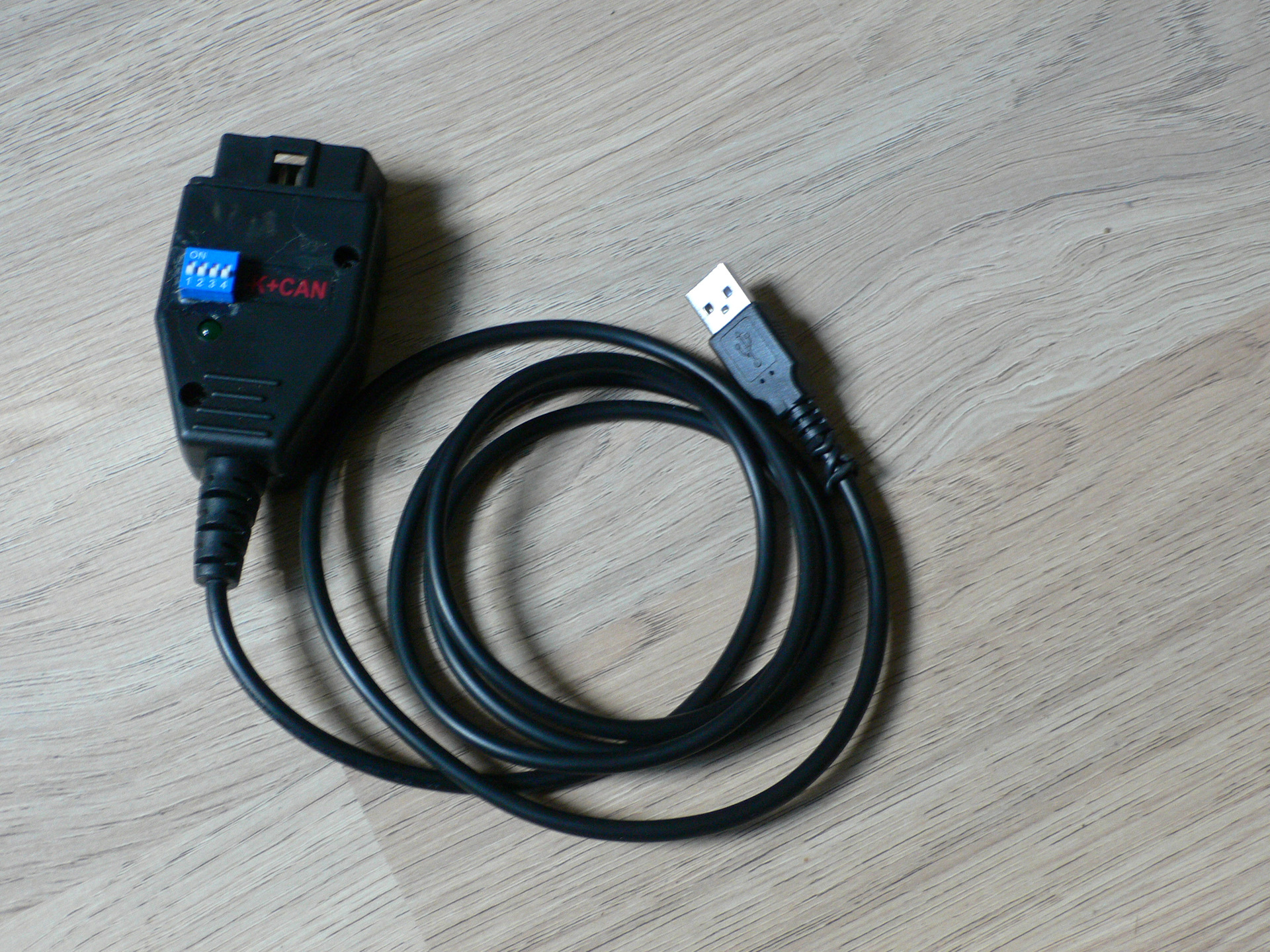

Заказал на Али-экспресс и получил через 3 недели шнур с диском драйверов. Диск пришел сломанным и пришлось его выкинуть. Что ещё?

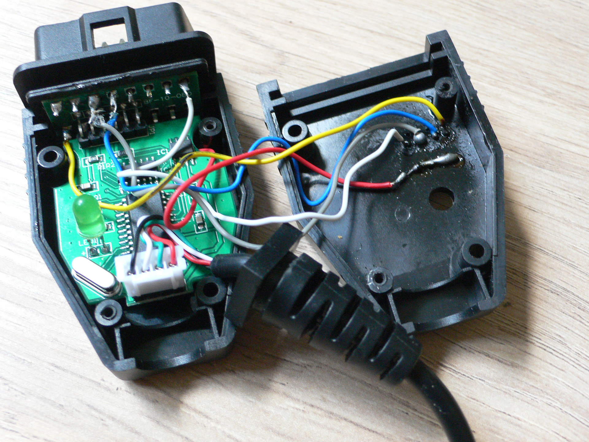

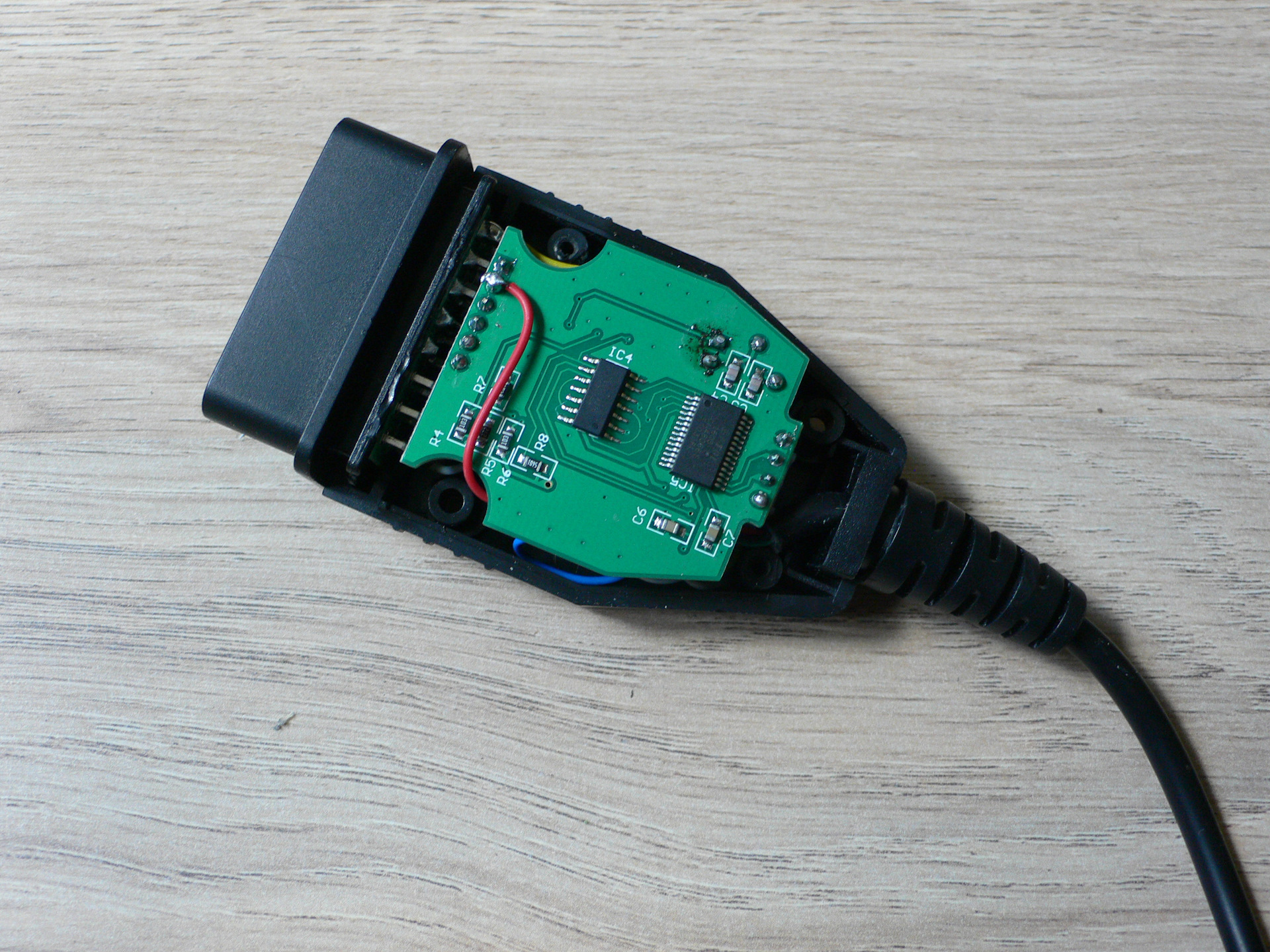

Шнур не умеет сам перекидывать К-линию на требуемые пины в диагностической колодке и вся диагностика идет по 7 ноге кабеля поэтому только двигатель виден программой сразу без какой — либо доработки.
А дальше придется поработать паяльником и головой. Исходя из электросхем, ссылка на которые выложены в предыдущей заметке, видим, что ABS подключен к 8 пину,
SRS – это 9 пин, блок 4wd – это 13 пин, двигатель – соответственно 7 пин, и АКПП – 14 пин.
Здесь далее для владельцев Рексов 2.3 бензин с АКПП — надо внимательно осмотреть диагностическую колодку – на каком пине висит синий провод (он отвечает за АКПП). У меня он оказался подключенным к 11 пину, вместо 14-го по схеме. То ли с пьяну монтажники проводки перепутали на заводе при сборке, то ли ещё до меня кто-то покопался на сервисе, пытаясь подключить какой-то свой нестандартный сканер.
И я вдруг вспомнил, как диагност в клубном сервисе Кар – Си, подключив Скан-100, заявил мне, что коробку сканер почему-то не видит. Ну а поскольку диагностическая колодка сборно-разборная, то вытащив стопорные заглушки, переставить провод с 11 на 14-й пин не составило особого труда.
А далее начинается рукоделие. В Чип и Дип был куплен дип-переключатель на 4 позиции и посажен на верхнюю крышку просто на клей.
Красный провод – это 7 пин и общая шина соответственно:
Ну а дальше 8-й, 9-й, 13-й и 14-й пины подпаиваются к остальным ножкам переключателя соответственно…
На этом аппаратную часть можно считать законченной ( был бы я электромонтажником – все получилось бы более красиво и аккуратно)…

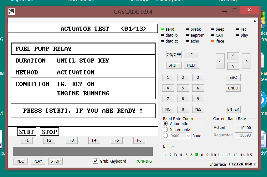

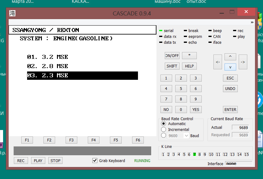

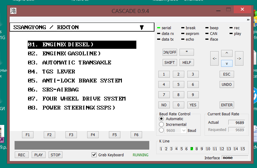

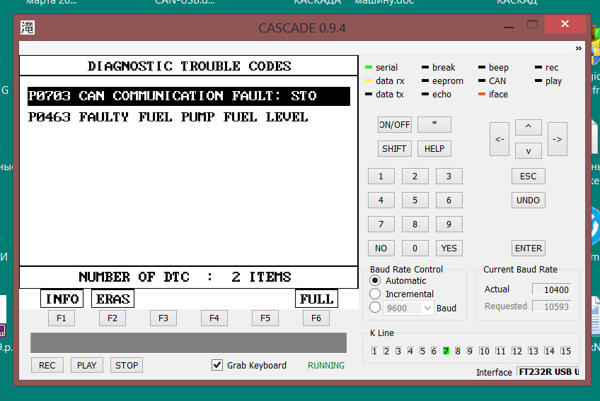

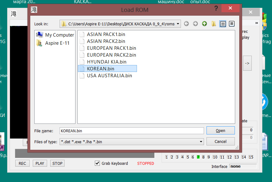

Ну а дальше начинается работа программы:
Выбираем производителя:
И далее:
И далее по требованию:

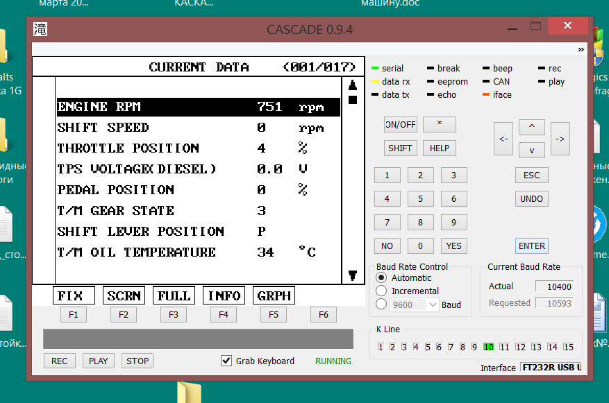

Можно прочитать и стереть коды ошибок и много ещё чего:
По движку были найдена пара ошибок давнишних ("чека" — нет, потому и забытые)

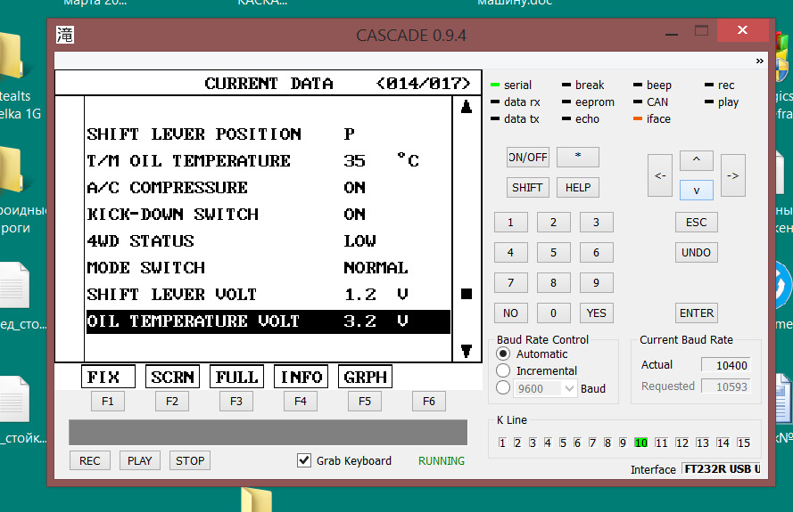

АКПП тоже видит — кроме ошибок еще и параметры:

Программа не зависает? Какие нибудь данные с АКПП получилось прочитать?
Пока могу сказать, что ошибок не нашел. Но все равно хочу подключить Скан-100 после перестановки контакта коробки в колодке и посмотреть подробнее
Vladislav-058
По коробке видит ошибки и текущие данные (см. новые фото экрана)
