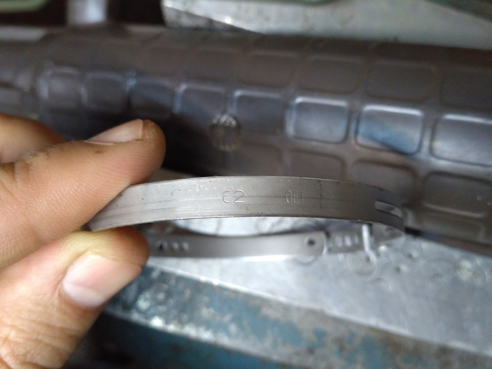

Хомуты были успешно демонтированы и ровненько переустановлены с помощью советских клещей. Механик в сервисе подобными кусачками работал, только современными, никаких спец приблуд там не было. Но главное, что я получил в сервисе, так это информация, то какими хомутами они пользуются и как и чем их обжимают.
Подрамник укомплектовал, но нет мне покоя, что хомуты я разбирал, повторно ставил и задался я вопросом, а где же этот сервис берёт эти хомуты? Поди китай какой нибудь… Начинаю искать по надписям на хомутах, что мне поставили, и оказывается это фирма Oetiker, и это один из ведущих производителей на этом рынке. Изучая их сайт нарываюсь на каталог в котором есть все типоразмеры и заветные номерки, которые пробиваются в автомагазинах. И в итоге, мне поставили в сервисе: малый — Oetiker 16702498 (16.6 – 19.8 / 7 мм), большой — Oetiker 16700067 (58.8 – 62 / 7 мм). Ну и решил я заказать новый комплект хомутов, чтобы с первого раза всё ровненько обжать. Но большого 7 мм ширины нет в наличии, а вот 9 мм пожалуйста – это даже лучше. В итоге заказал пару маленьких, таких же как в сервисе поставили и пару больших 9 мм ширины — Oetiker 16700239 (58.8 – 62 / 9 мм). И опять у меня в голове не всё спокойно, ведь при выставлении сход/развала маленькие хомуты надо снимать, т.е. хомуты в этом месте должны быть легкосъёмные, а не обжимные. Ну и когда заходил в один магазин у нас, чтобы купить вентили для зимних колёс, то увидел витрину с заветными пружинными хомутами Norma FBS которые я давно искал, чтобы были все типоразмеры, но не мог найти, и, не задумываясь, купил два хомута для обжима пыльника рейки на тяге Norma FBS 17/12 (17,0-18,5/12 мм). В итоге всё встало просто идеально! Большой же диаметр обжал 9 мм Oetiker, тоже отлично подошли, но при обжиме правого у меня клещи сорвались и я его немного сплющил, но обжал.

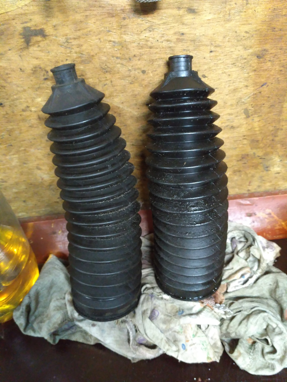

Ну а мои родные пыльники выглядят так. Уж не знаю оригинал это или нет, но они очень мягкие, масло сделало своё дело. А Lemforder сделаны из какого то термопласта, достаточно жёсткие, вот и понаблюдаем что лучше.
Порез попробую отремонтировать велосипедным клеем для заплаток, который резину разжижает…

Термопласт лучше и прочнее, если это хороший производитель или оригинал. То что изначально дубовый это же не резина, и это не значит, что в мороз он затвердеет и лопнет, напротив у термопласта самый лучший температурный диапазон они можно сказать не меняют своей жёсткости при жаре и в морозы, к тому же они лучше всего защищенные от механических повреждений не зря с завода практически на всех автомобилях пыльники наружных шрусов и рулевой рейки идут из термопласта, и служат они оооочень долго
