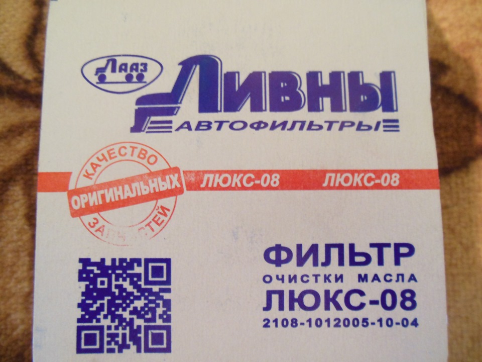

От наших русских дорог, чаще меняешь рулевые наконечники чем масло. В этот раз заменил все сразу, дабы пробег этого просит.
Закупился…
Запчасти на фото: 210810120051004
На Renault заменил лишь масло.ELF
А вот на пятнашке пришлось еще и рулевые заменить
