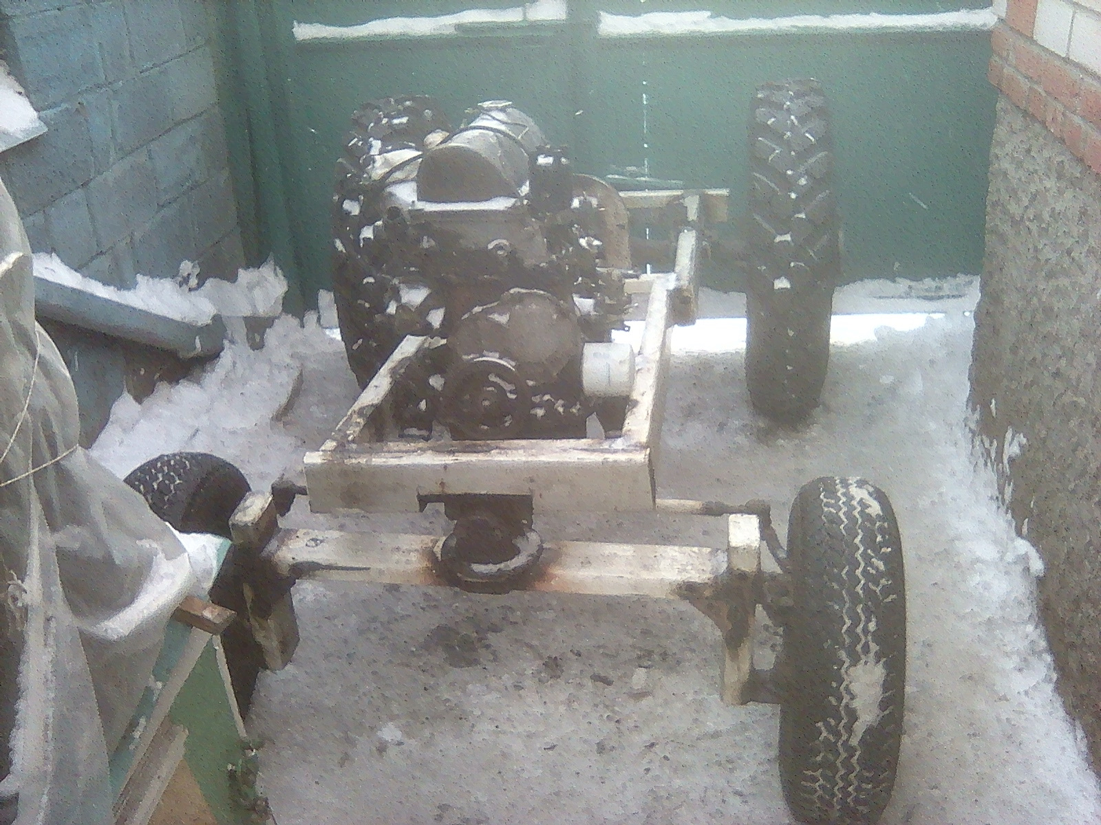

"Хорошо иметь домик в деревне" так скажет городской житель, а вот у кого этот домик есть, говорят обратное. Приезжая к себе в деревню, частенько приходится слышать от соседей, что нужнен трактор, что лошадью уже не возделывают огороды.Многие говорят, что можно самому трактор сделать, да хоть из классики. Захотелось проверить, а правда ли ВАЗ классической модели может стать трактором.На этом и было решено сделать чудо трактор.В объявлении была найдена шестерочка за символические денежки и перевезена домой. ВАЗ 2106 с мотором 1,3. Авто в достойном виде.Мотор заводится, все работает. В гараже за день машина была разобрана и ожидала нового рождения.

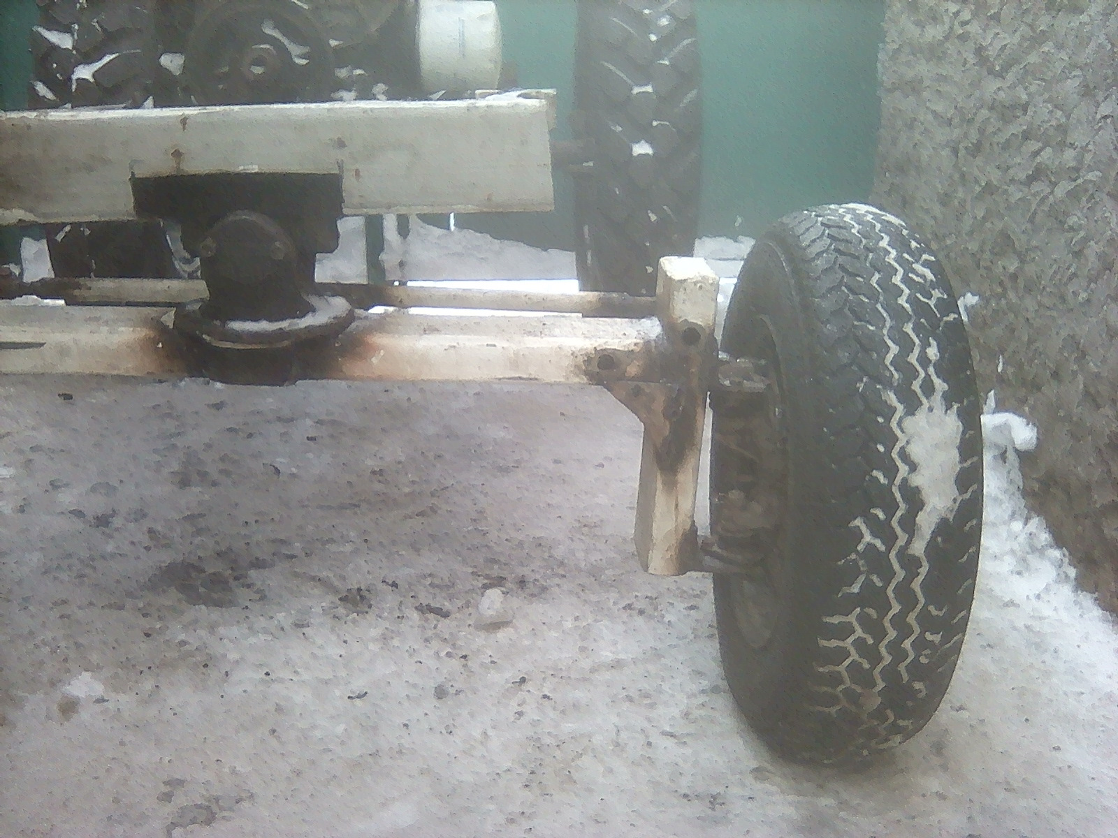

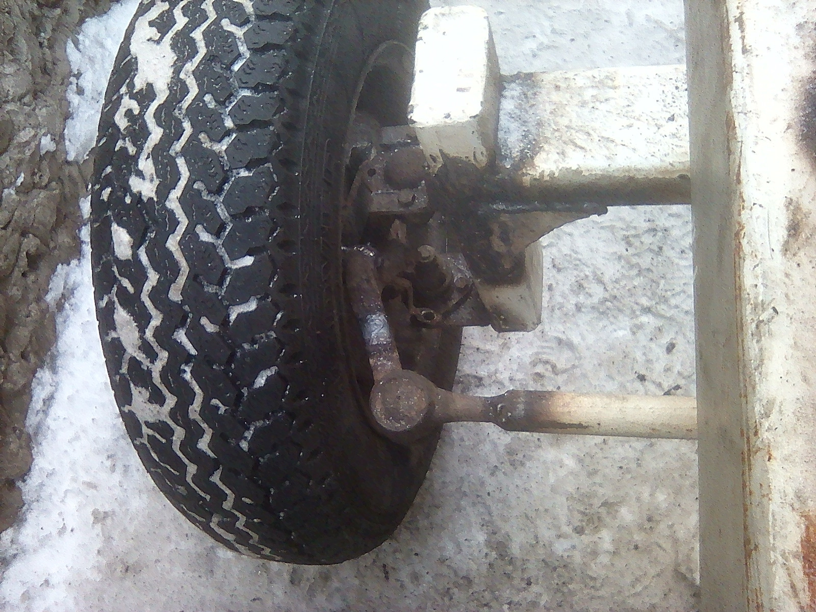

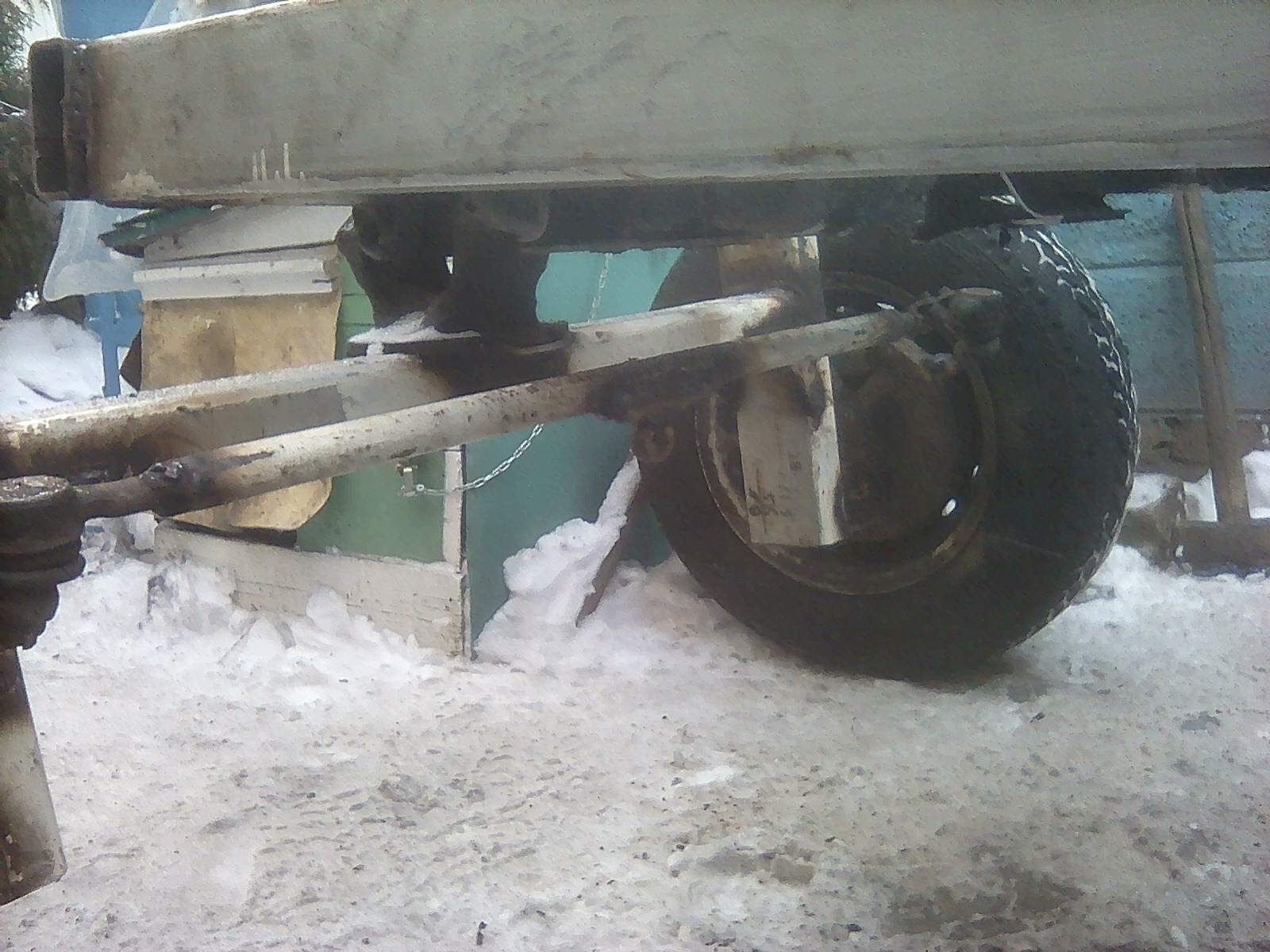

Из квадратной трубы сварили раму трактору.Передняя балка, также сварена из трубы.Колесо поставили на шаровые, приваривались к балке уголки и сделав в них прорези под шаровые.Тяги рулевые упростили и сделали одну большую и маленькую, которая будет идти от редуктора рулевого.Колёса передние от шестерки а вот задние взяли от газона.
Так как подвески в тракторе нет, а передняя балка должна принимать не ровности дорог, то решено было её поставить на крестовины, взят хвостовик Мазовского кардана.

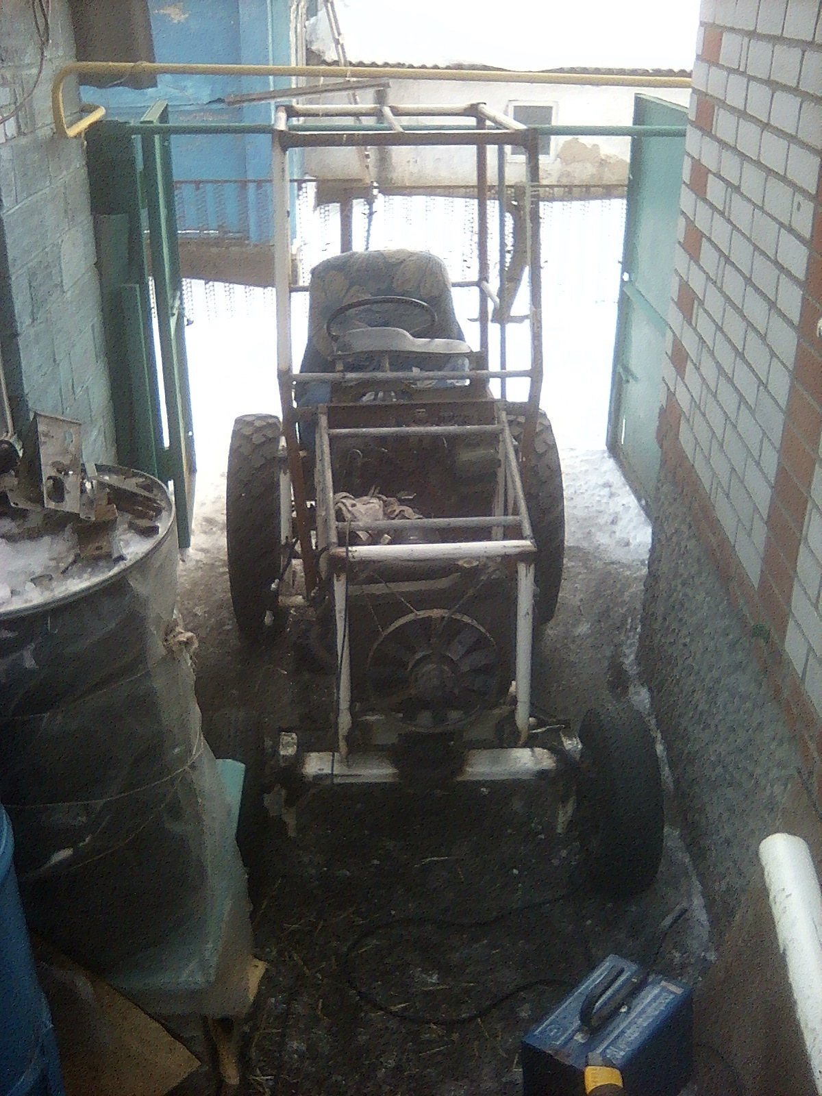

Движка и по мелочи уже стоит

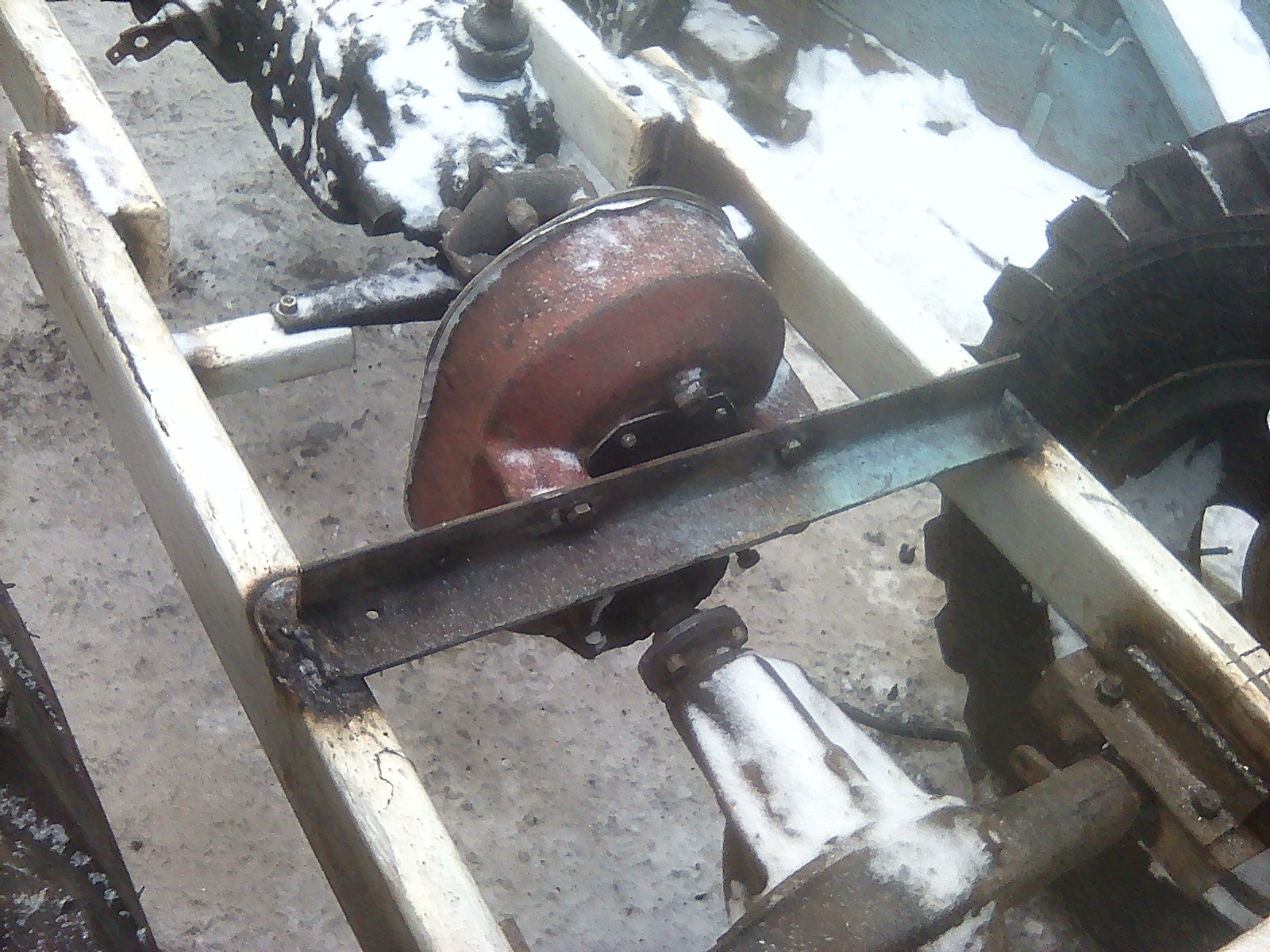

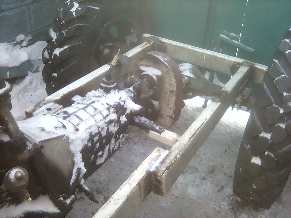

Так как коробка 2106 понижает, но слабо, было решено поставить понижающий редуктор.Самым оптимальным оказался с установки сельскохозяйственной.Лежал редуктор в сарае и пригодился.Понижение примерно 1\7.Тракторы летать на скорости негде, а мощность повысится.

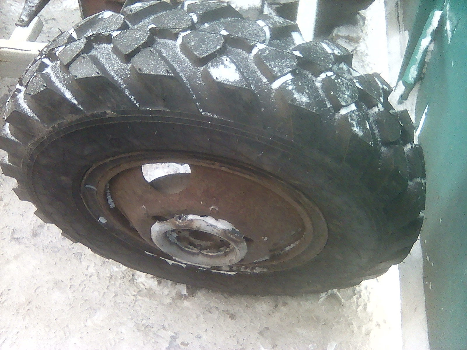

Вот и само колесо газона.Для соединения пришлось разрезать диск легковушки и вложить в центральное отверстие диска газ и заварить все.Теперь одевается штатно колесо на мост.
Редуктор пришлось немного даработать
Сборка продолжается.Спереди для охлаждения поставили электро вентилятор от Волги, включается от датчика температуры.

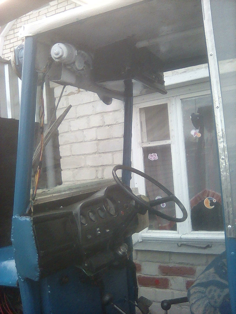

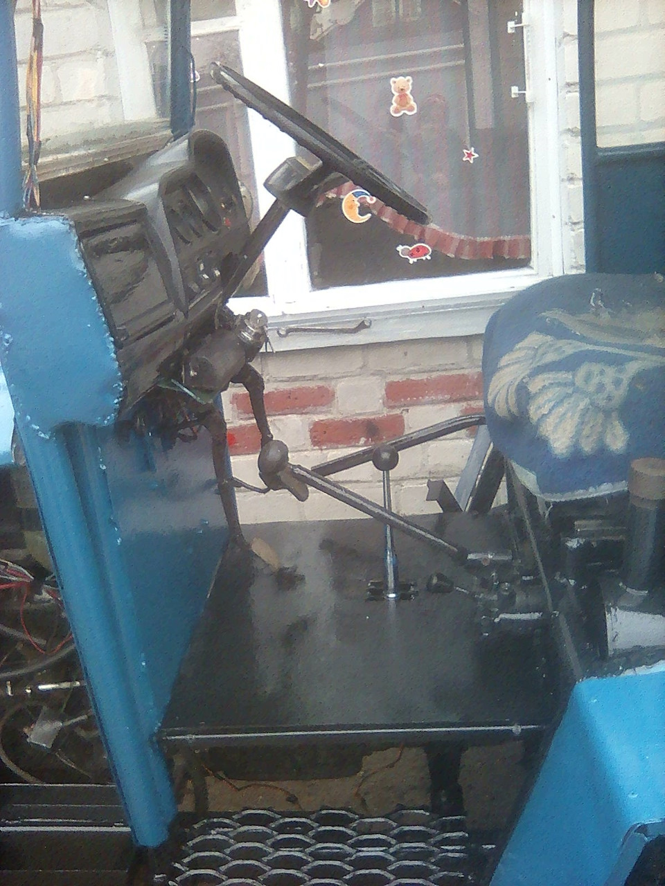

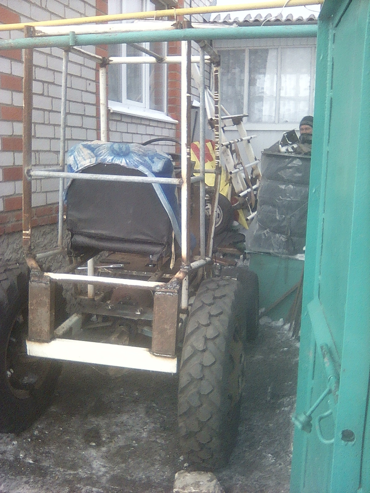

Сидушку от 2106.Каркас кабины из труб.

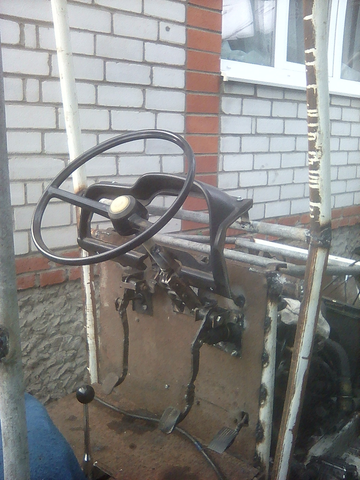

Панель пришлось обрезать и оставить самое главное.Тормоза будут только задние.
Подготовка к обшивке каркаса железом, для лучшего вида
Прибора собрана, да и проводка почти протянута.Спидометр выброшен, летать негде.

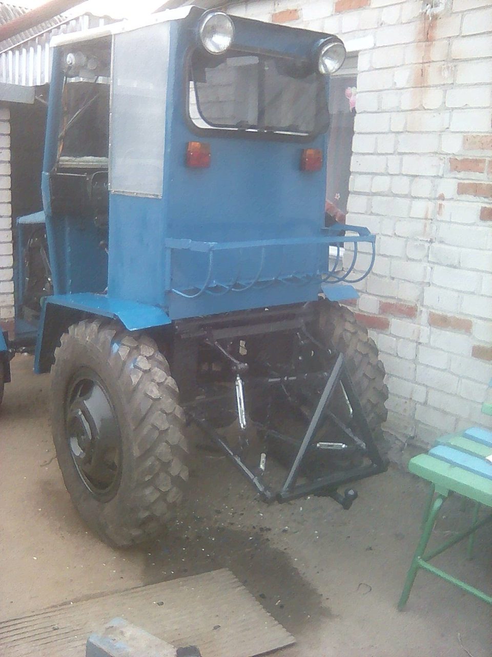

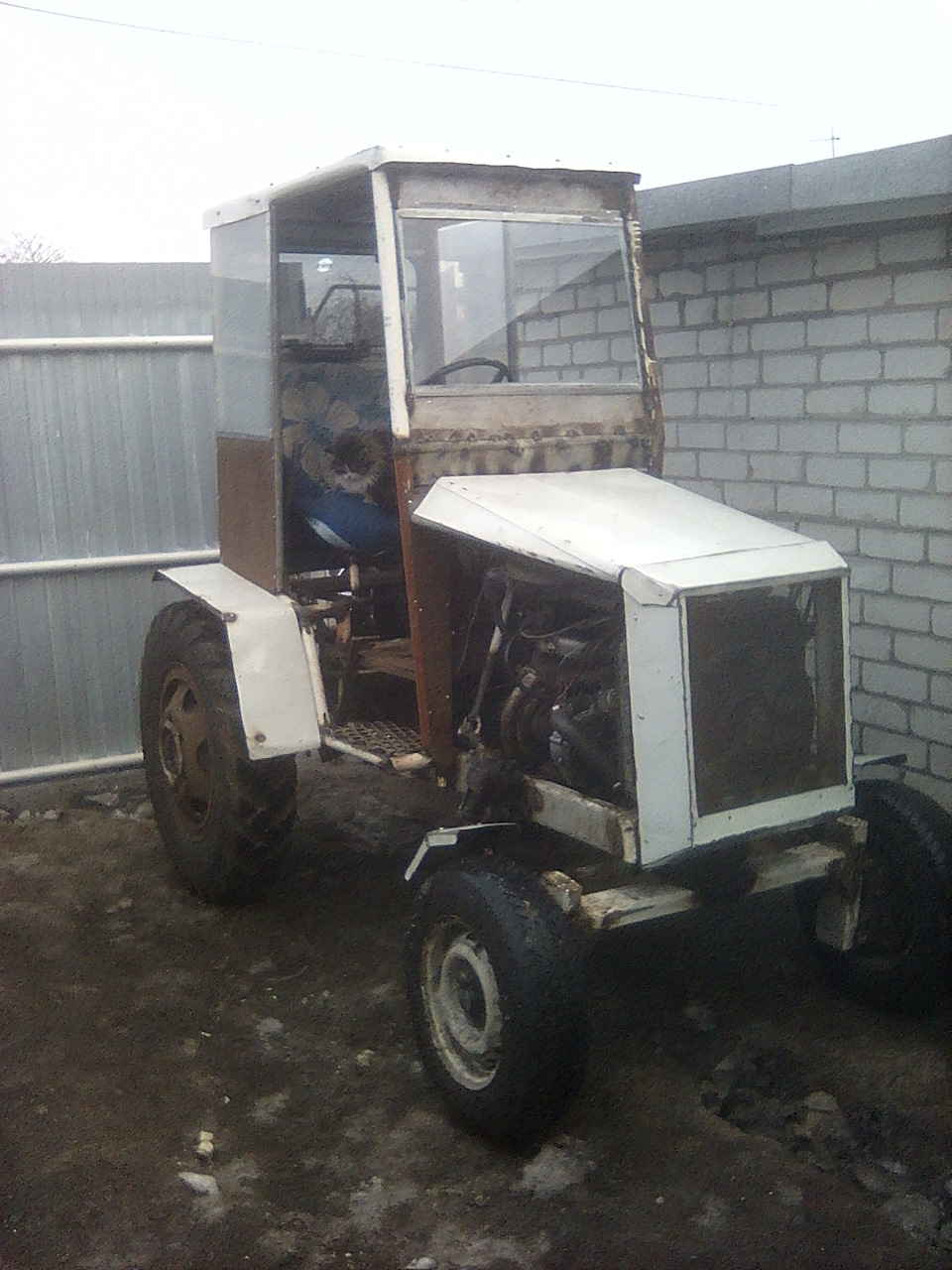

Появляются признаки сходства с трактором.
Ещё немного доработки и техника уже ездить начала полноценно.
А теперь покраска, доделка электрики, и установка гбо.

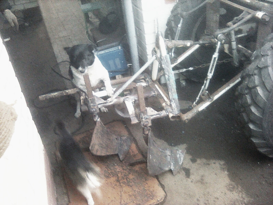

Делаем приспособление для работы с навесным оборудование.В качестве балкона гбо будет обычный бытовой балон газа.Так проще будет заправлять, ведь заправок пропаном в деревне нет.
Поставили гидравлики с домкрата, для поднятия навески.
Навесное оборудование тоже готово.
Поставили музыку и трактор готов работать.
Погрузка трактора и испытания на огороде…
Испытания прошли успешно.Был изменён плуг и доработан механизм управления навеской. Подводя итог, можно сказать что трактор сделать из ваз2106 можно, если у вас есть ещё финансы на покупку доп.материалов или есть сарай с чудо запчастями, которых не хватает после разборки классики.А наш трактор отлично показал себя на посеве картошки, пахоте земли, окучивании, а теперь ещё и выкапывание подходит.Я считаю не плохой получился тракторов, если учесть, что работы на земле меньше гектара он ещё не видел.

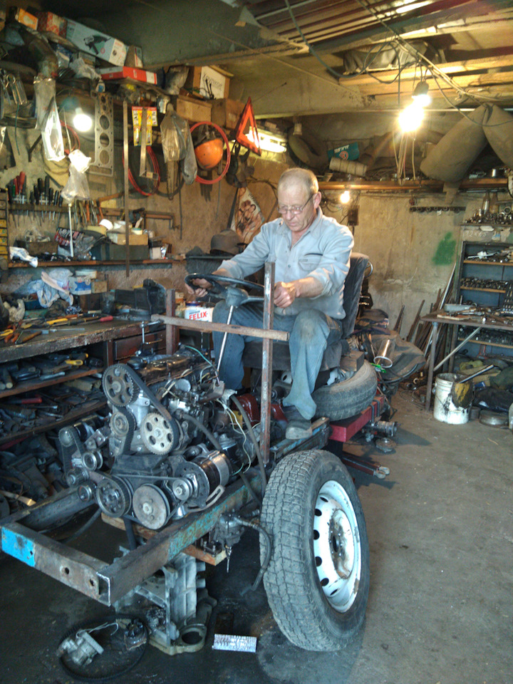

Вот сосед в гараже ваяет. Трактор на сочлененной раме а-ля Кировец. Двигатель 1.6 дизель фольцваген. Мосты и КПП ВАЗ 2101. Раздатка самодел с понижением 5:1. Колеса НИВА.

Самый полный привод. Дифы в мостах заварены, а в раздатке диф отсутствует.
у него получается полный привод?

Не совсем понял куда насос от гидравлики установлен?
насос будет на КОМ стоять к КПП газ 53

хороший тракторок получается. А понижение идет через газоновскую коробку?
Да через КПП газ плюс еще понизил звездами при переходе от кпп ваз08 к кпп газ
