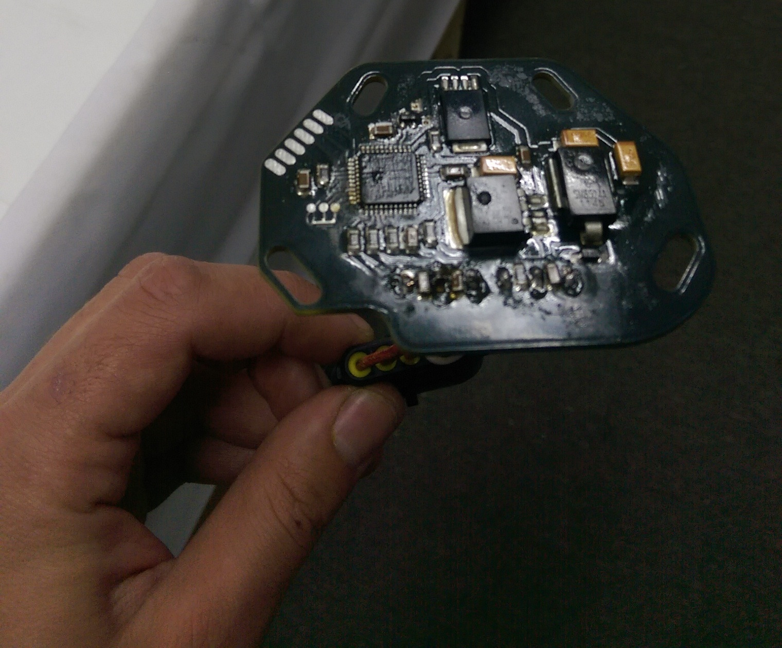

Всем привет! Заказывал еще в прошлом году цифровой бесконтактный ДПДЗ, делают в Киргизии shop.pilotpowersupply.com…erter-dlya-monovpryiskov/.

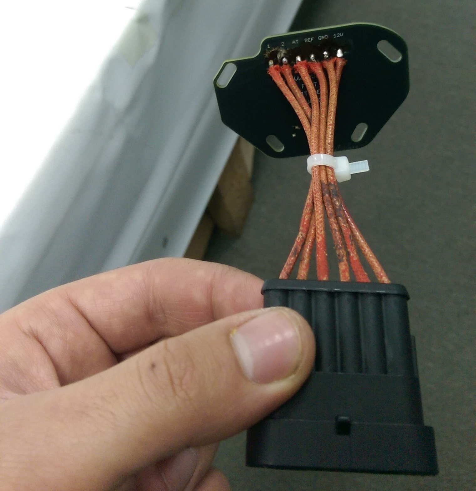

Прочитал много про эту штуку и хоть у меня пока все нормально было, решил заказать, потому что рано или поздно настанет этот день, когда на датчике протрутся дорожки и мотор начнет чудить. Заменитель только недодатчик из алиекспресса или оригинал которая продается с верхушкой моновсрыска за 40000р. Вот я и решил перестраховаться и купил эту штуку. После покупки оно лежал у меня 8 месяцев и вот наконец нашел время на установку. Про саму установку не буду рассказывать, потому как все очень подробно рассказано тут www.drive2.com/l/8664721/ спасибо автору мне эта запись очень помогла. Про правильную настройку датчика хорошо описано в этом видео
Делал все как описано, получилось со второго раза.
Я сначала просто зажал пасатижамы пины в разъемах. После установки машина заводилась но не держала обороты и глохла, потом решил все разобрать и все пины спаять паяльником. Разъемы покупал на али ru.aliexpress.com/item/6P…=a2g0s.9042311.0.0.HU226z. Купил 2 комплекта мама папа, чтобы потом из отрезанного штатного разъема сделать переходник на оригинальный датчик.
В итоге машина заработала и по новой, хоть и до этого я на работу мотора не жаловался, сейчас совсем другое дело, работает очень ровно и разгоняется по интереснее, пропали редкие хлопки после разогрева.
Короче не пожалел что установил, сначала думал просто опробовать потом вернуть свой, но сейчас стоит и не собираюсь менять. Всего всем хорошего.)

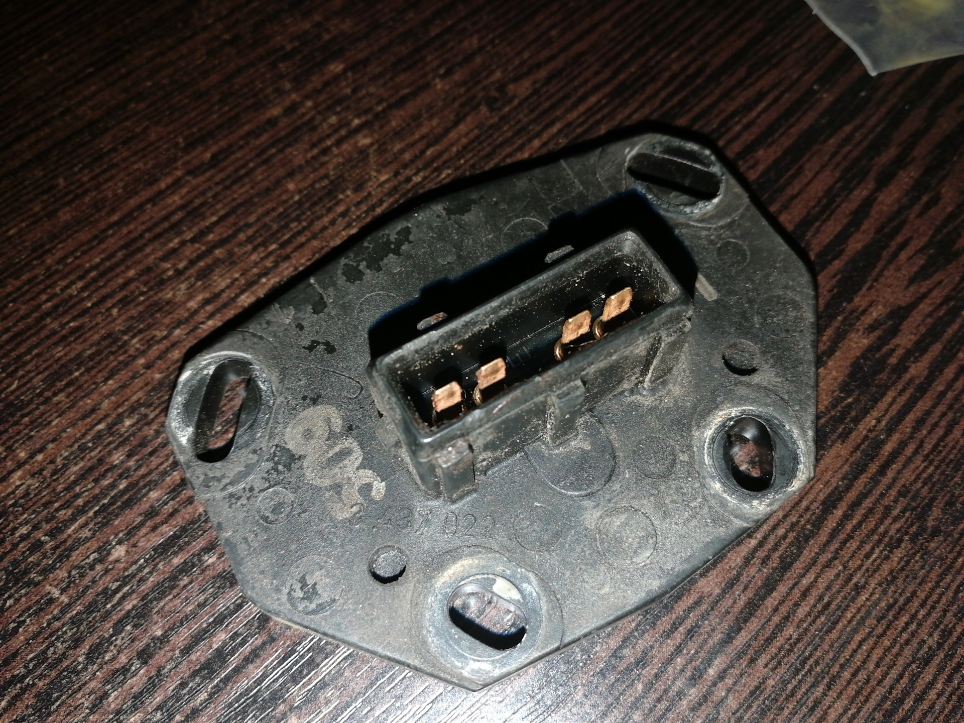

Можно узнать у вас номер оригинального ДПДЗ?
3437022 у меня такая стояла
