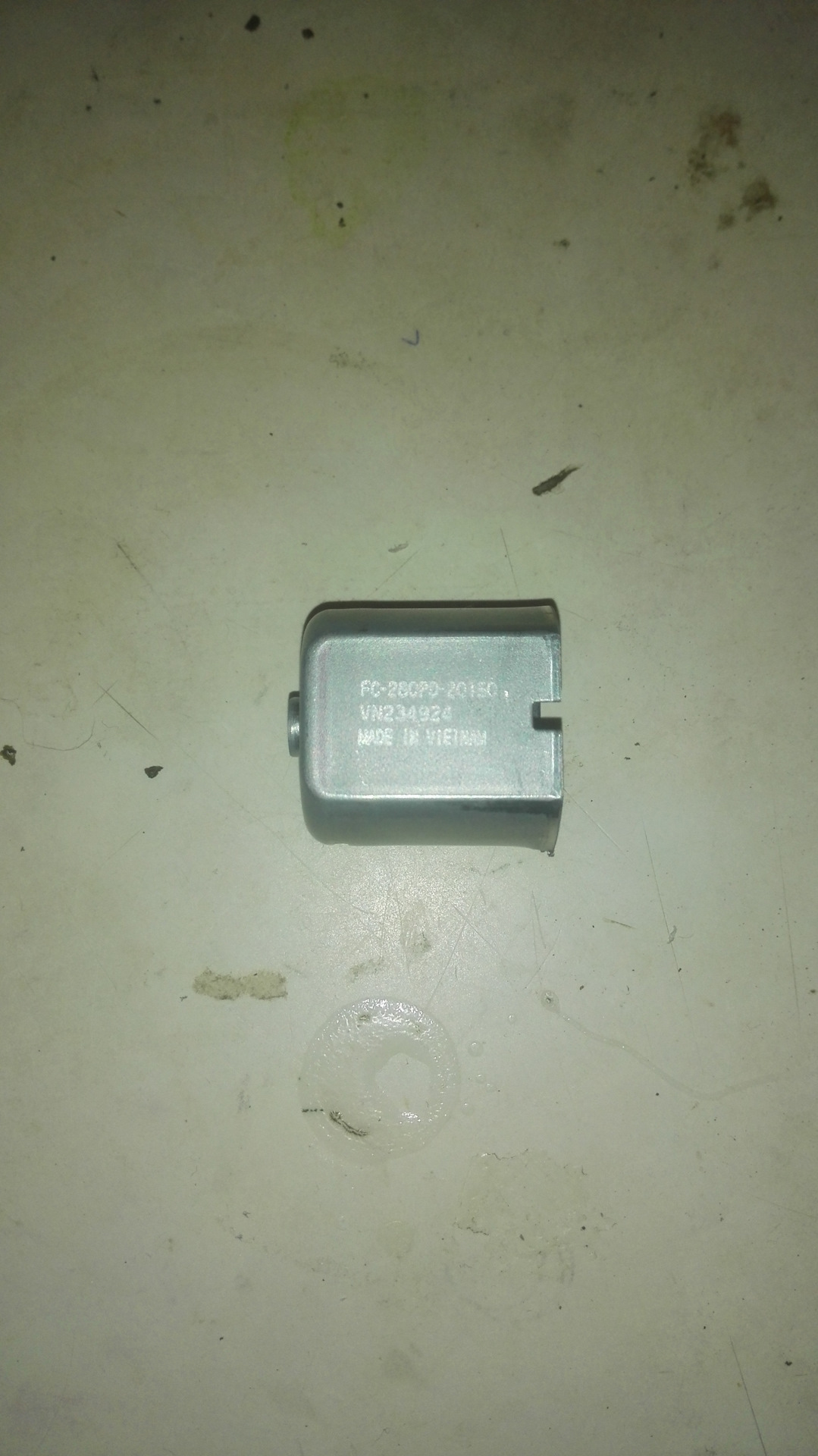

Привет Всем!Появилось пару часов времени и я поехал к другу в гараж открывать дверь!
Благодаря этому человеку www.drive2.ru/l/10119109/ (за что ему огромное спасибо)я окрыл дверь!Делал все так как делал он!
Когда открыл дверь, снял замок он был весь в грязи(забывал делать фото)разобрал его, я продул и вычистил все там!Вообщем механическая часть после мойки и смазывания стала работать отменно, а вот электрическая не очень!Сам моторчик работает через раз, я пальцем крутану чуток и он заработает, но, потом опять перестает работать!Моторчик разобрал и видно что было много пыли, вычистил и детально осмотрел!Вообщем на одной стороне плохо держалась щетка, в итоге она позже отвалилась совсем!Так что буду искать моторчик!На фото замок чистый и смазан уже но после был разобран!А пока пару фото процесса))))Все удачи и не ломайтесь))))

(from AliExpress Android) Вот такой моторчик нашел на Али, буду заказывать!

Мне повезло!Но теперь мне моторчик надо найти, у себя в городе таких нет!С Али надо закпзывать и то с переделками станет, так как разъем для подключения чуть дальше(колхозить надо будет)!

Спасибо!Но еще надо разобраться с моторчиком!
