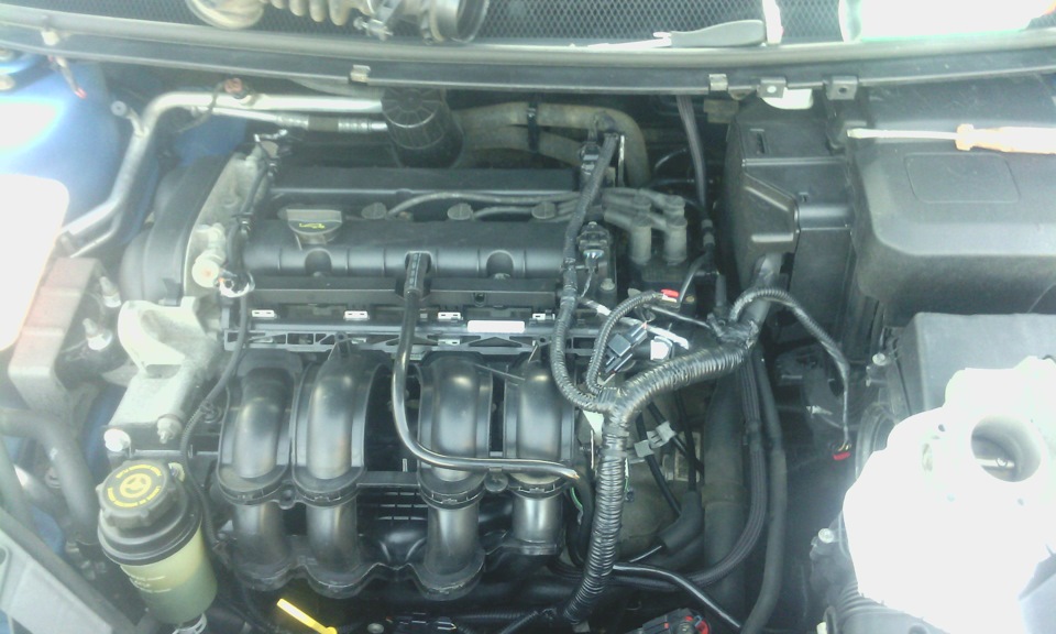

Педаль газа отзывается гораздо лучше))Всем ровных дорог и зеленых светофоров)))))
Маслоуловитель ставь и дроссель будет чистым
проще почистить наверное
Ну я себе маслоуловитель поставил дроссель гораздо чище
Молодец! Надо чистить изредка ;)
ага
за одно глянь и под фильтр, я однажды масла перелил и у меня через систему вентиляции картерных газов масла попало во впуск. пришлось мыть дроссель, датчик расхода воздуха и мыть губку в коробке под воздушным фильтром.
Смотрел все в норме)))спасибо
неплохо так, скока по времени заняло
Минут 20 первый раз делал))))
нармально, если все доступно подлезть но норм
