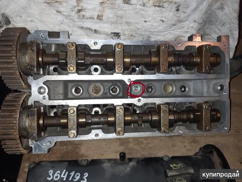

на прошлой неделе менял масло, фильтры, свечи. выкрутив свечи на каждой заметил масло, на резьбе и ни фига не чуть — чуть- дофига прям. заказал прокладку на клапанную крышку. ну и как у меня частенько бывает на первых же выходных-не дождавшись прокладки вскрыл клапанную крышку, а там!.. я того дельфина маму видел! все колодцы в масле, такое впечатление что прокладки и вовсе там нет. вскрыл. есть. достал, помыл протер, так как новая прокладка еще не пришла поставил старую, благо повреждений на ней нет, она не ссохшаяся, не порепаная, вопчем,
создает впечатление дееспособной. думаю поставлю на место, покатаюсь с недельку посмотрю-прет из под нее масло али нет.

Вот это отверстие
Что за отверстие с резьбой в правом колодце? У меня там масло стоит и такое ощущение, что оттуда попадает масло, а не из под прокладки
сегодня стал пропускать четвертый цилиндр, заглянул в колодцы а там воды свечам по пояс, просушил вроде норм стало. (2 варианта либо конденсат либо с омывайки накапало)
Старая прокладка вряд ли будет держать, во всяком случае сзади справа где датчик распредвала будет маслице потихоньку сочиться.
Страшного ничего, главное чтобы по центру сзади не текло, а то будет попадать на раскаленный коллектор и вонять в машине гарью.
Я садил прокладку родную, до замены ГРМ, на герметик абро красный, проездил месяца 3-4, герметик держит надежно.

можно код прокладки?
1141575 я через экзист заказывал там много неоригиналов…
это на движок 1.6 ?
или они все одинаковые?
Я смотрел на двигатель 1,6
спасибо!
заказал неоригинал себе reinz
Вопчем сегодня заглянул в свечные колодцы, сухо! Видать крышечку просто подтянуть надо было…
