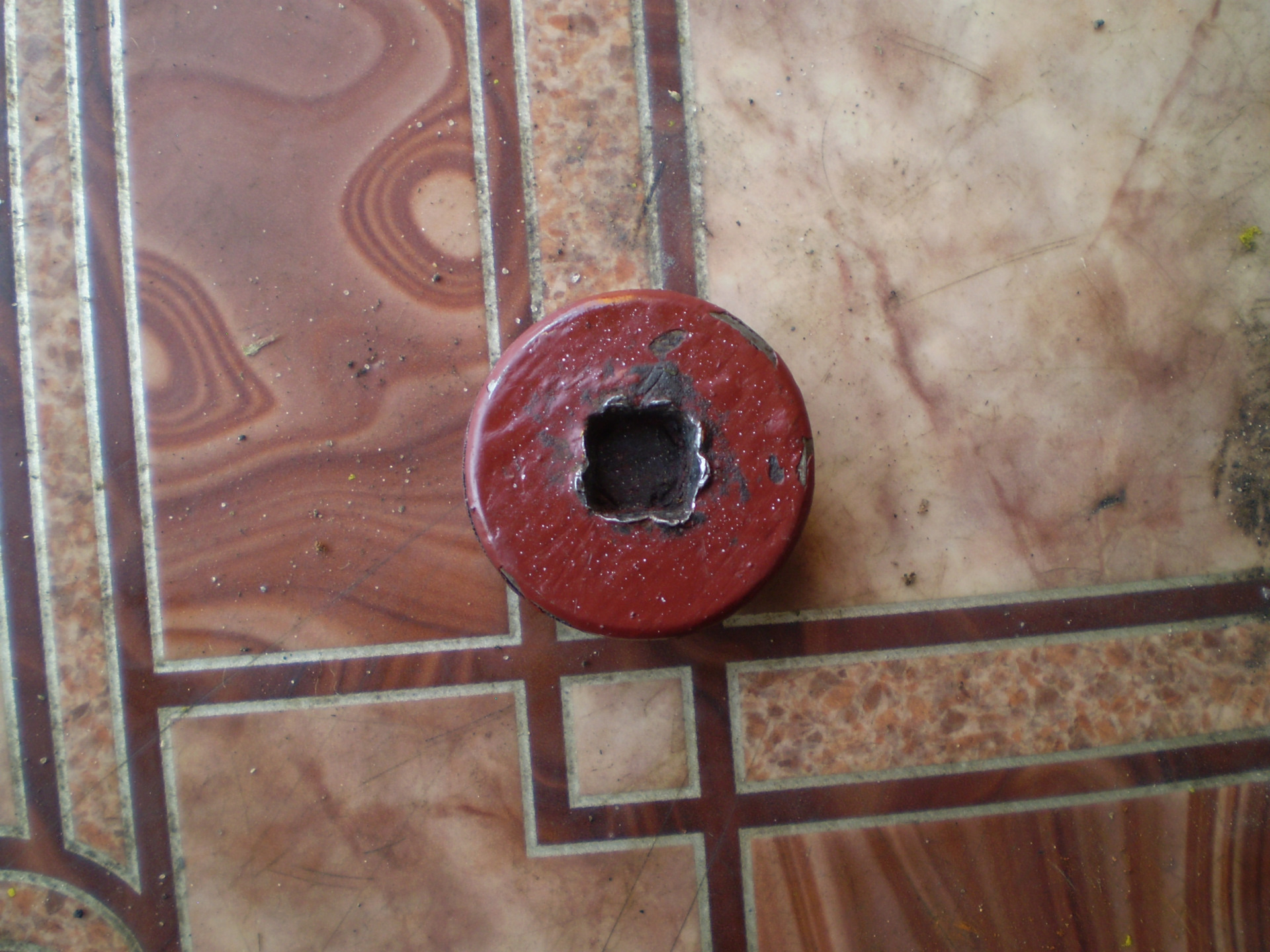

Выехал из гаража, проехал на автомобиле по соседним улицам и кооперативу гаражей чтобы разогреть масло. Заехал в гараж. Полез в смотровую яму, начал откручивать сливную пробку редуктора заднего моста. …а она не откручивается…
Использую поводельный 4-х гранный ключ убедился в его … Облизались грани ключа, и и так же были сбиты грани на пробке…

Открутил пробку, заменил масло и пробку. По резьбе подходит пробка поддона.
Вот старые пробки: заливная и сливная:
и сливная:

когда то была аналогичная проблема, зубилом откручивал …
Дима, а что потом с этой пробкой делать? Вроде народ меняет их на пробки под ключ на 24 от ЗМЗ-406. Мне вот предстоит замена масла в моторе, а ключа специального нет
Ключи на кирова есть
а какой адрес точный у них? я там в понедельник буду просто
У Максима спроси, это рядом с филармонией
что ж ты не сказал, что это улица Белгородского полка, а я пытаюсь вспомнить где у нас в районе филармонии улица Кирова
Известная проблема! Вылечил просто.Приварил к пробке гайку.Родное решение очень не удачное.
