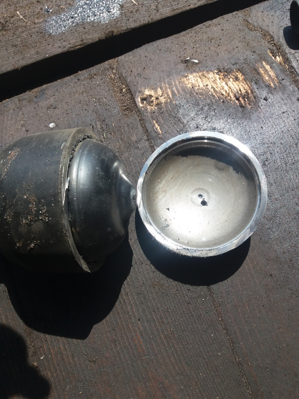

Так почемуже она умирает? Щас распилим и посмотрим.
Для начала решил просверлить отверстие, малоли осталось давление газа.
Даже намека на какойто пшик небыло. Абсолютно пустая.
Режем…
Вот сама мембрана. Как видим абсолютно целая, нинамёка на трещины и разрывы.
Кстати в таком положении находится мембрана когда "груша" заполнена маслом по давлением.
А вот в таком положении когда масла нет, газ выгибает ее в обратную сторону.
Мы видим у основания крепления мембраны железное кольцо. Именно она и держит мембрану. Мембрана вставлена в пазик корпуса и разпёрта изнутри этим кольцом, посути прижата этим кольцом к копусу, за счет этого и уплотняется.
Собствеено от времени и происходитразгерметизация по этому уплотнению, и газ просачивается в мало и постепенно выходит наружу. В результате мы получаем просто поллитровую ёмкость для масла и неработающие тормоза.
