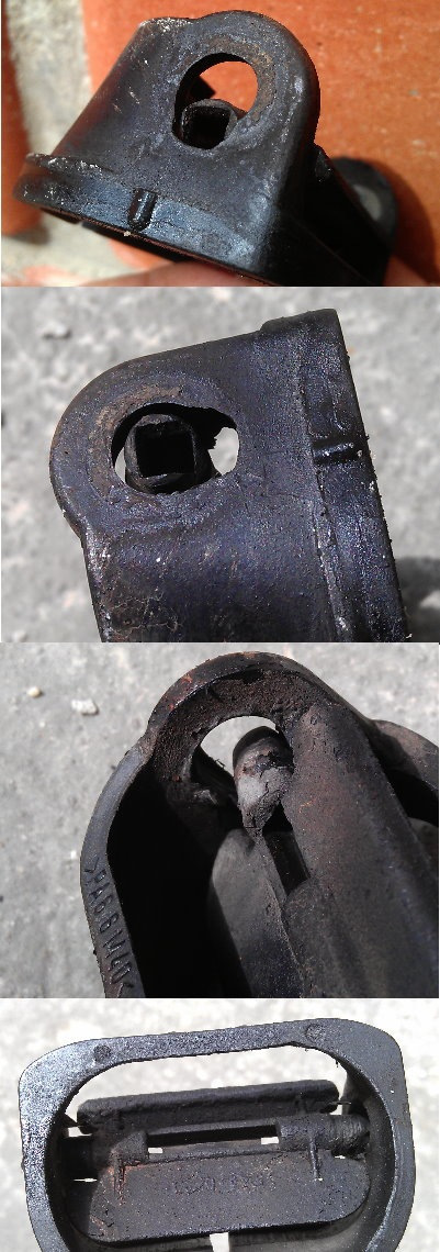

У кого лязг при холодном пуске готовьте комплект заслонок: www.drive2.ru/l/288230376153161054/

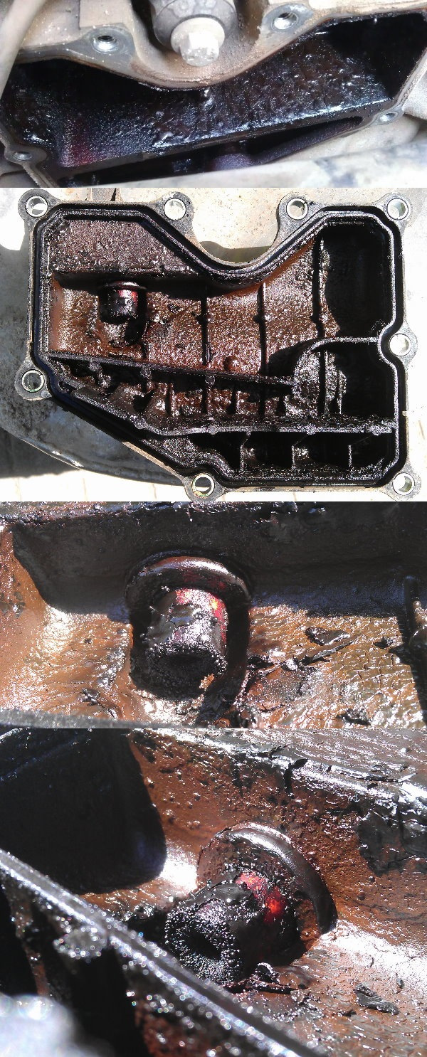

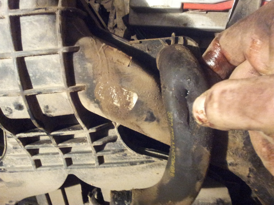

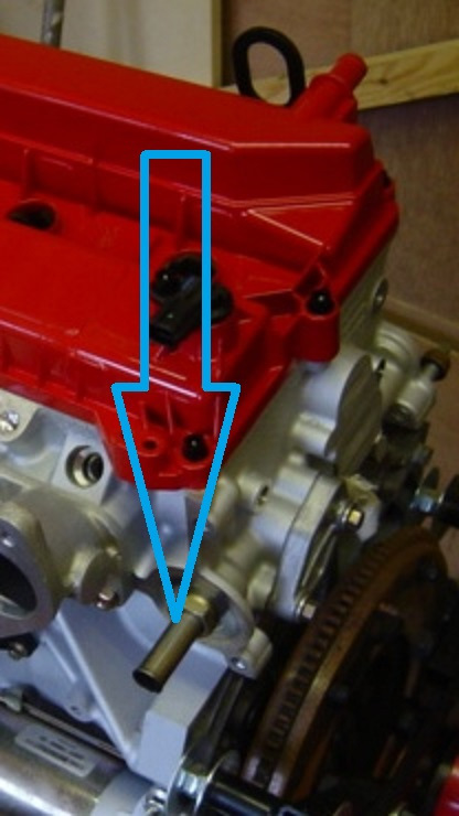

Покажу вам основной 80%-ный источник засирания коллектора -это система отбора картерных газов .я еще совсем недавно когда чистил заслонку и пытаясь протереть коллектор (на сколько возможно ) увидел что верх коллектора у выхода патрубка из канала клапана ЕГР налет -сухой.а в глубине коллектора все -мокрое, так вот это масло-воздушная эмульсия составляющая 80-85 % говна в коллекторе+ оксид СО2 от клапана ЕГР.
Вот что творится в масло-отделителе двигателя-есесно часть улетает в коллектор, потому как крышка не имеет сепараторных сеток, только лабиринт :

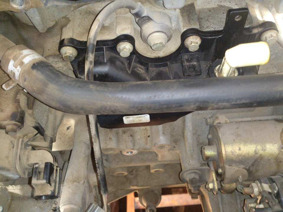

Крышка системы вентиляции картера находится под коллектором полный доступ к ней — только при снятии коллектора,так что готовимся день ковыряться и чистить …я пока морально собираюсь с духом.

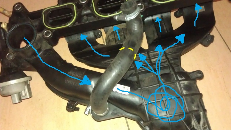

Увидел обратную "сторону луны"( коллектора) газы из ЕГРвместе с воздухом от дросселя подаются по каналу в нижнюю смесительную камеру, туда же плюётся и PСV собственно вот от куда берутся дети.))))

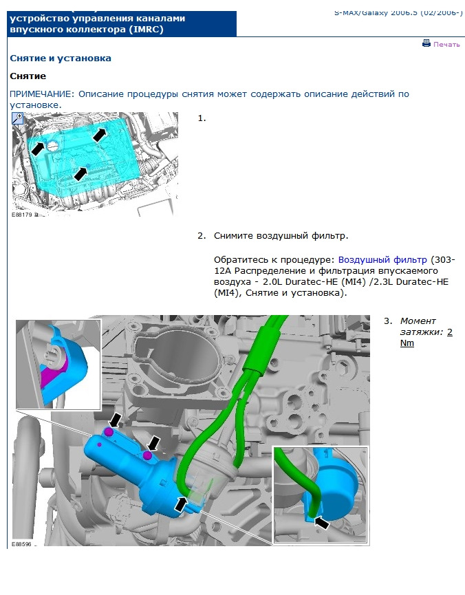

и потом по каналам в головку. по коротким или длинным каналам -этими рулит агрегат управления IMRC :

Зы. Уточню, вихревые заслонки стучат постоянно, а не "на холодную"
Причём, у большинства стук больше в р-не первого цилиндра.
У первого целиндра на оси заслонки, нет втулки с крайней стороны, поэтому нагрузка больше, и выработка на заслонке очень большая.

Извини, подправлю: выхлопные газы проходящие через клапан ЕГР, не попадают в пластиковый коллектор (нижнюю камеру смешивания)! Впускной коллектор действительно засирается из-за Масло помойки, и из-за того что шланг из маслоотделителя, входит в коллетор аккурат практически напротив ДАД — ДАД вскоре у меня вышел из строя и конифолил мне мозг.
Учи мат часть!они вбрасываются через этот сосок прямо за заслонкой дросселя!
Толик, я споритть не буду) я разбирал его и чистил его)) я знаю где он находится и как работает. На картинке не наш двигатель)!
А не надо спорить, ты проспоришь…берем и читаем.
