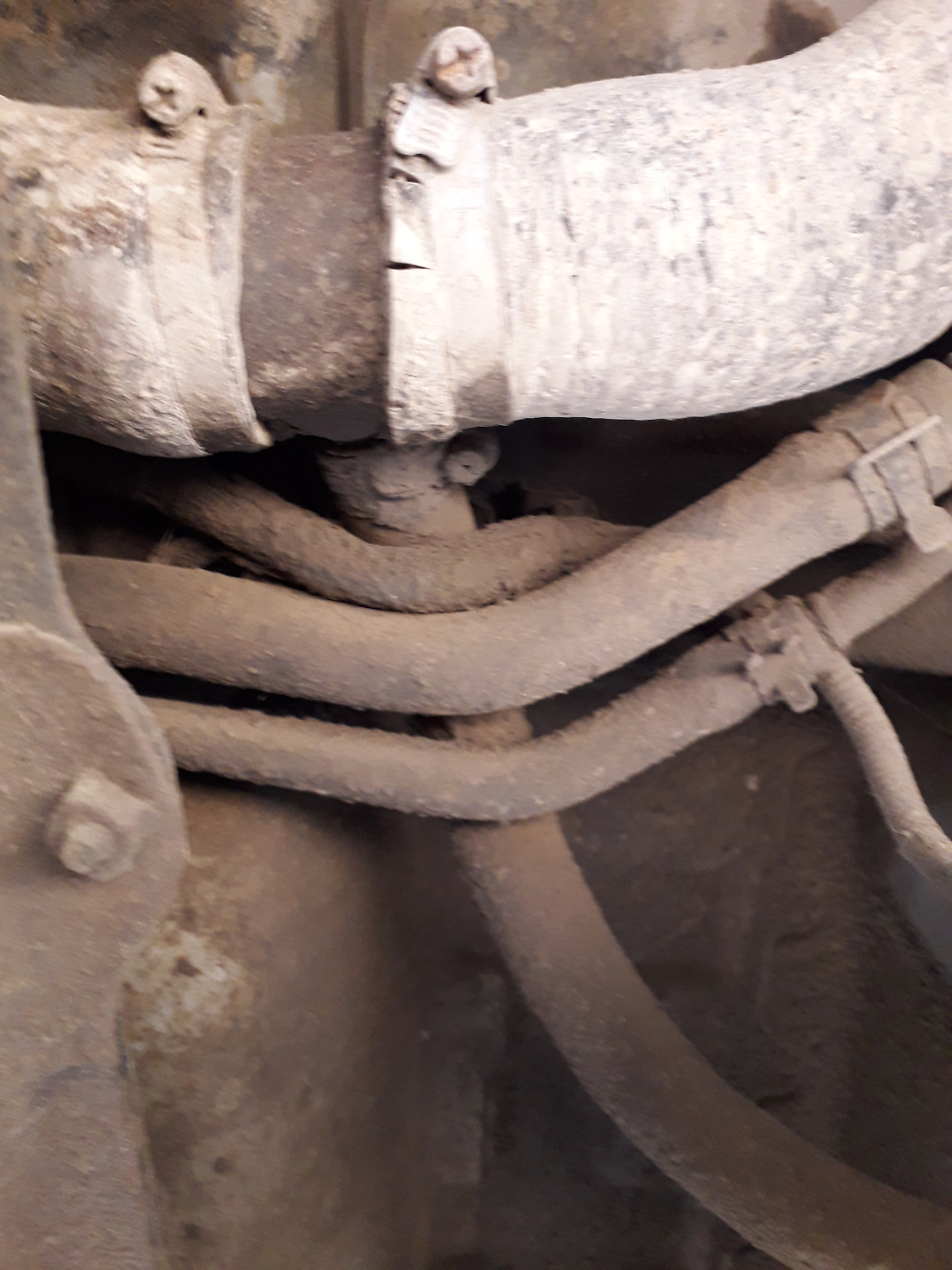

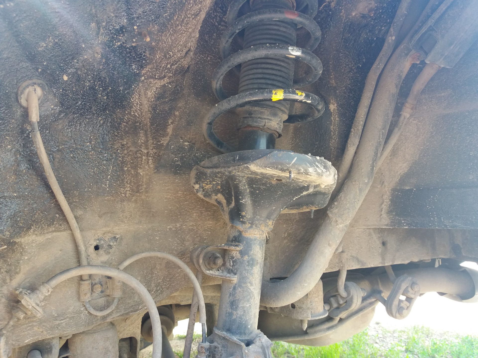

После нескольких случаев у тушкановодов с раздутыми бензобаками я решил заменить себе фильтр паров бензобака, так как там всё таки собирается много каки а пробег у данного фильтра уже приличный, ну и между делом решил помыть задние подкрылки и промыть задние арки.
Фильтр держится тремя гайками на 10 очень удобно их откручивать головкой на 10 с маленьким карданчиком, так как головкой и трещёткой можно подлезть только к двум гайкам.
Фильтр паров бензобака оригинал: артикул — 314532D530 — 481р.
Фильтр воздушный двигателя SIBTEK: артикул — AF0187 — 182р.

У моего там весит 2 шланга. Это второй куда соединит?
Подключать к шлангу а что за вторая у тебя трубка я даже и не знаю)
Спс ))
Ivan-salnikov
Второй шланг вот сюда соединено. У вас тоже там такой трайник?
Уже не помню, машина уже почти как год продана.

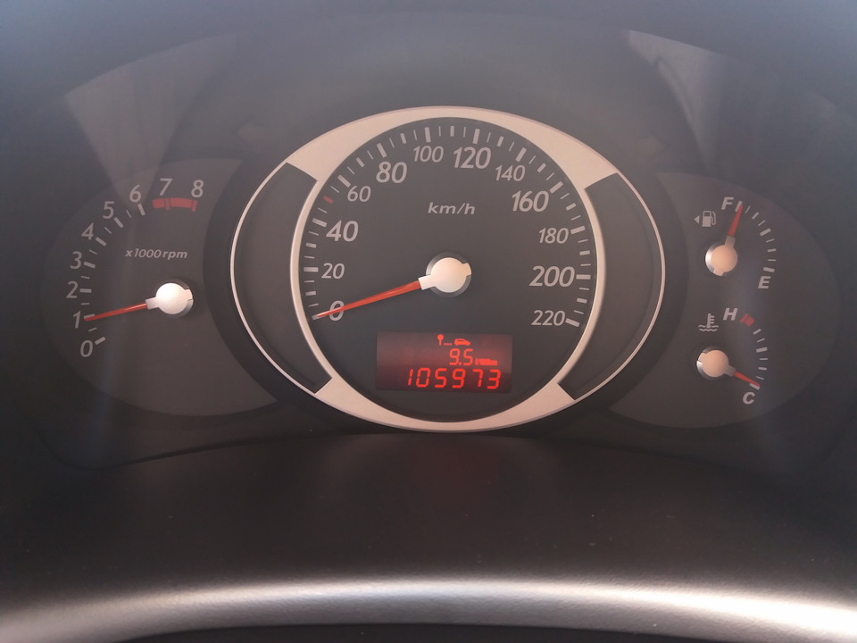

Расход интересный. Это смешанный или трасса? У меня меньше 12 не было, ну только если по трассе обнулить и тошнить соточку
По трассе и чуть города, так обычно по трассе 9.2 на 18х колёсах, а если обнулить на трассе и тошнить до 100км/ч будет 7.8 литра) на 16х колёсах по трассе был расход 8.2 — 8.7
Ты точно на бензине ездишь? )))
Точнее не бывает)
он получается под левым задним подкрылком стоит?
что то у меня в том районе периодически бензином попахивает, может это из-за него быть?
Да под левым задним) может порадовать в тот момент когда под завязку заправляешь и бенз стоит в горловине, у меня чуть сопливило на стыке шланга и горловины который уже идёт снизу подкрылка под днище
