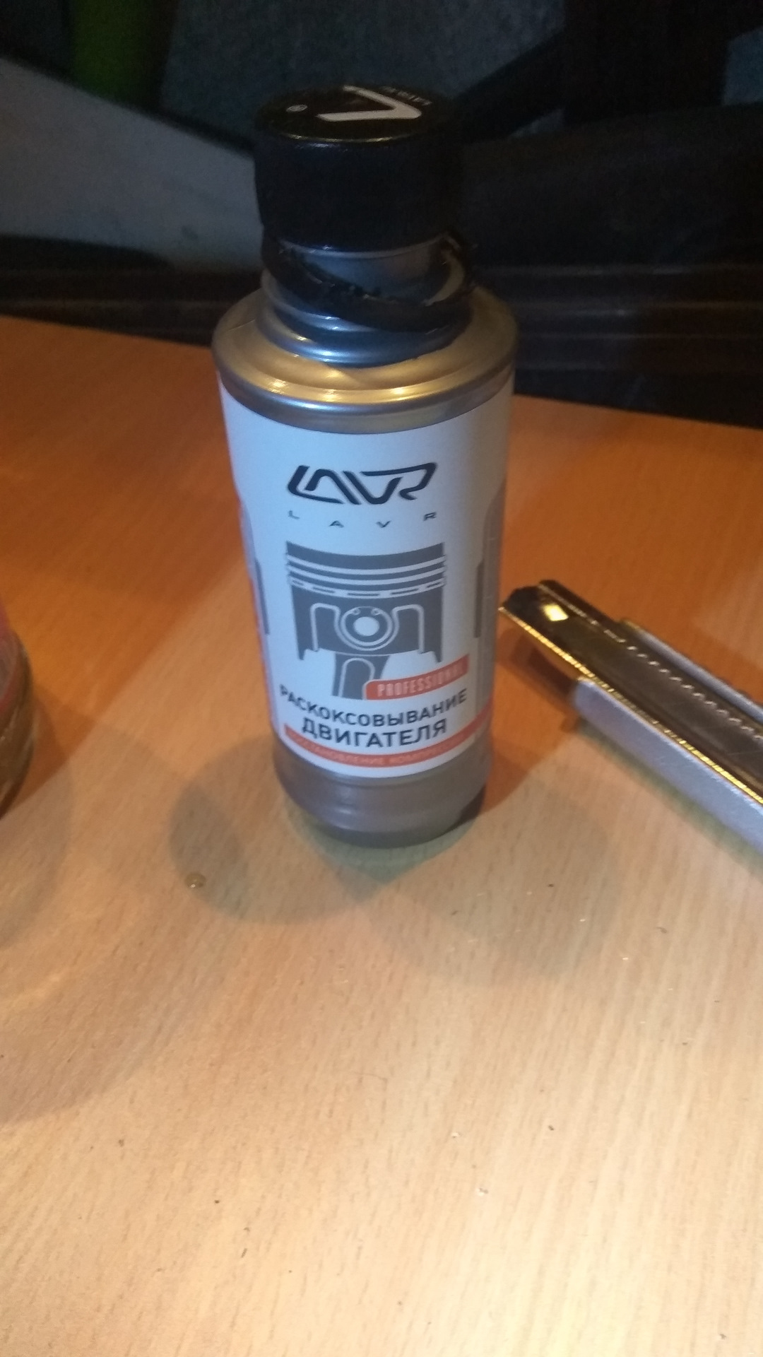

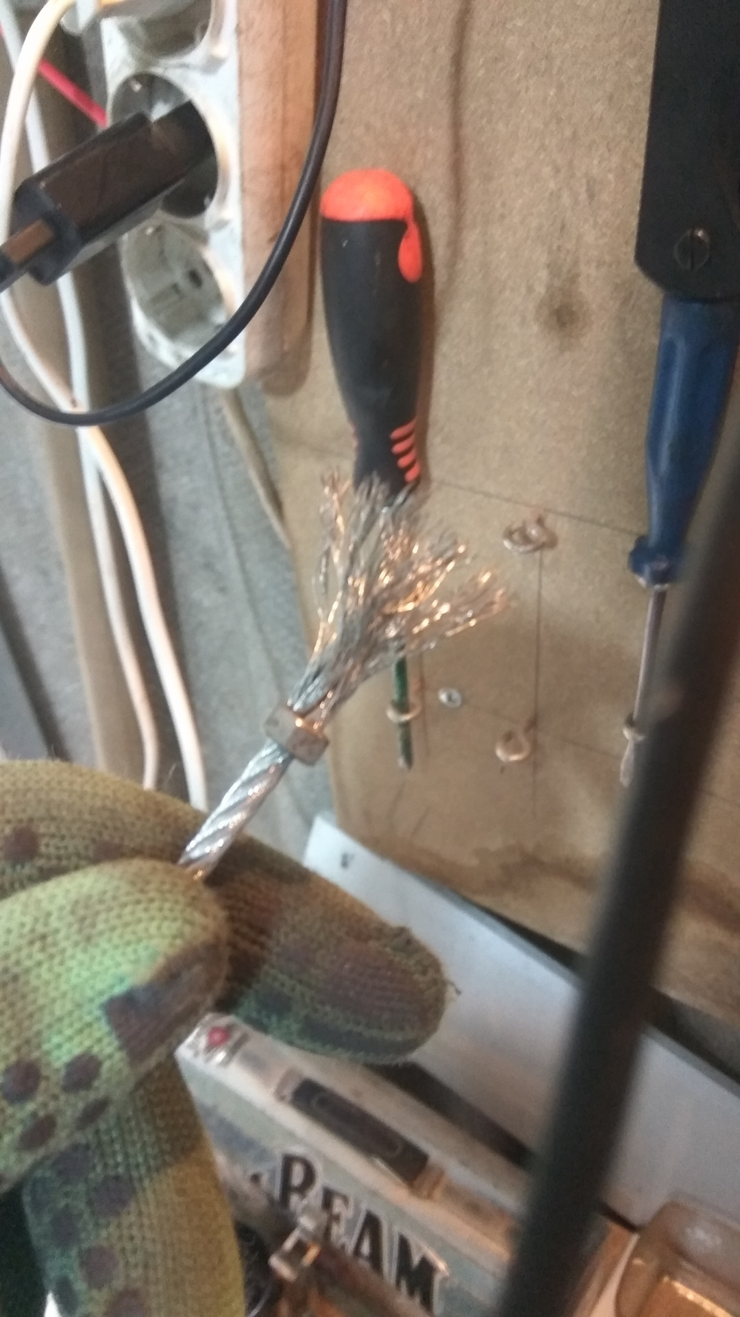

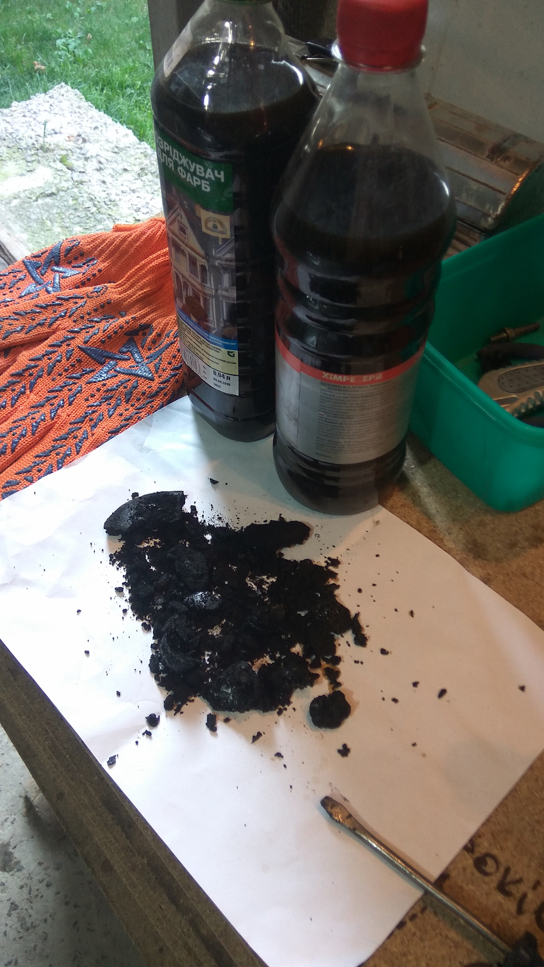

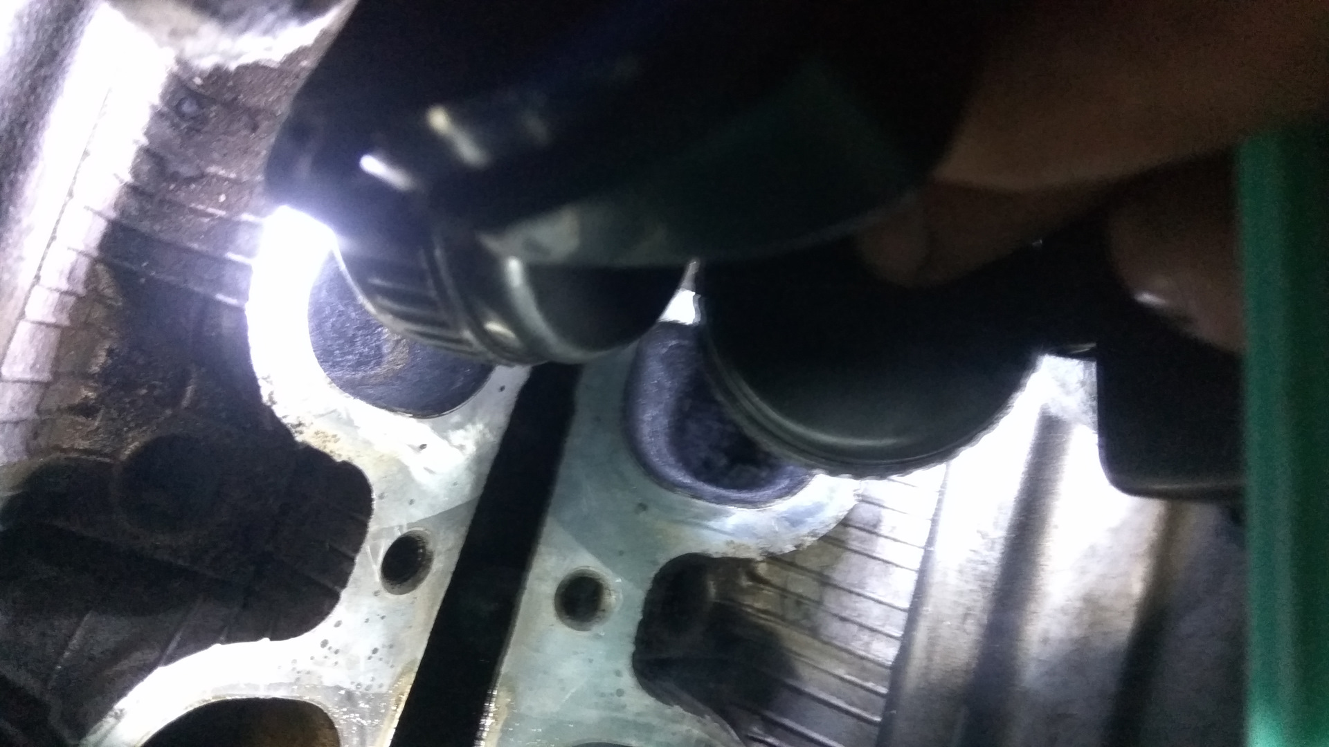

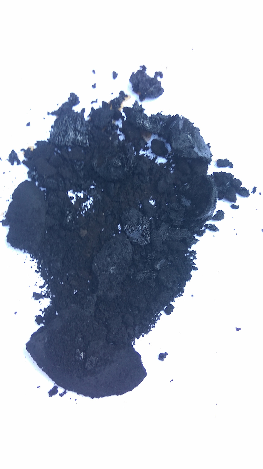

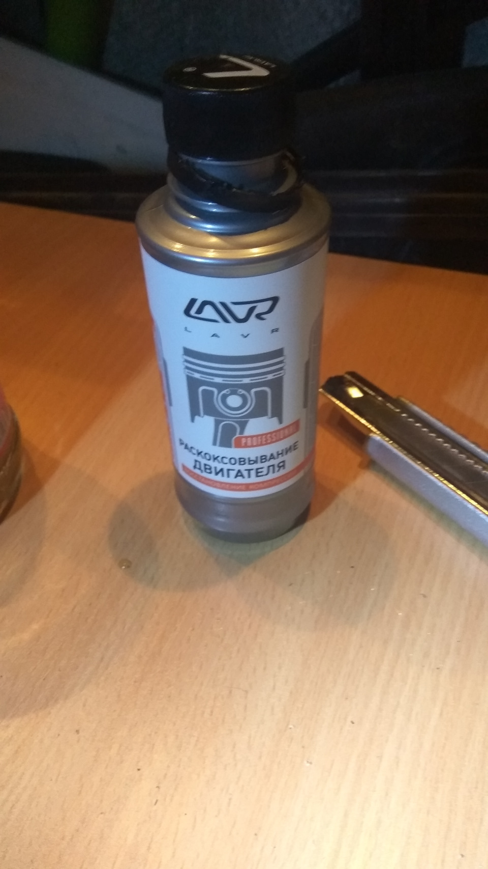

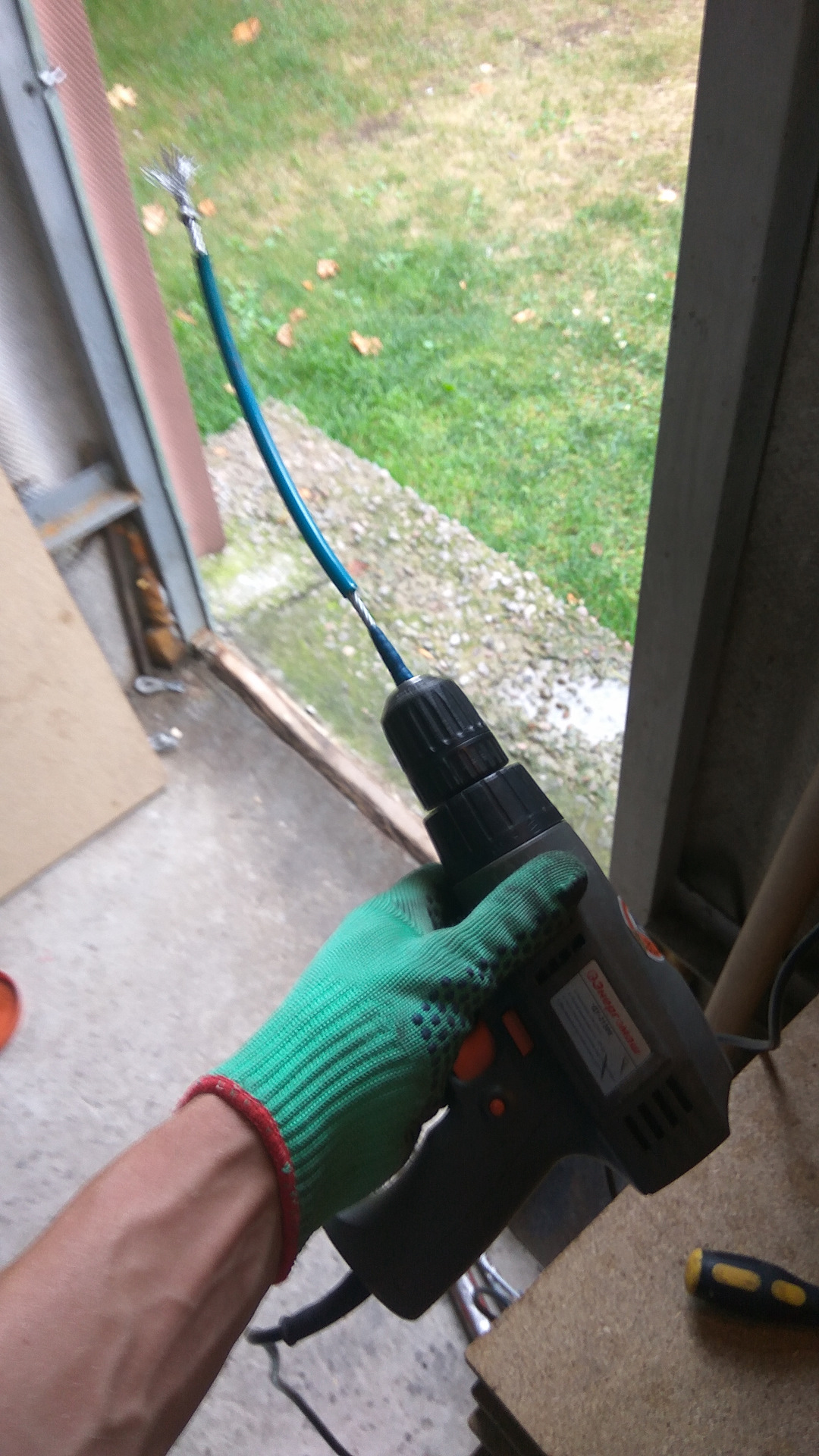

После снятия впускного коллектора, с целью достать форсунки, предоставилась возможность, с помощью зеркала и налобного фонарика, размотреть камеру впуска и сами клапана. Жесть, что я увидел, см.фото . Прикупил лавр, закрыл клапана( проворачиваем колено), залил на сутки. Купил 4 бутылки растворителя, изготовил ёжика из тросика, закрепил в дрель, и ище с не откачаным лавром туда к клапанам. Ниже прилагаю фото и видео процесса, и количество смолы которую вытащил из камеры впуска.

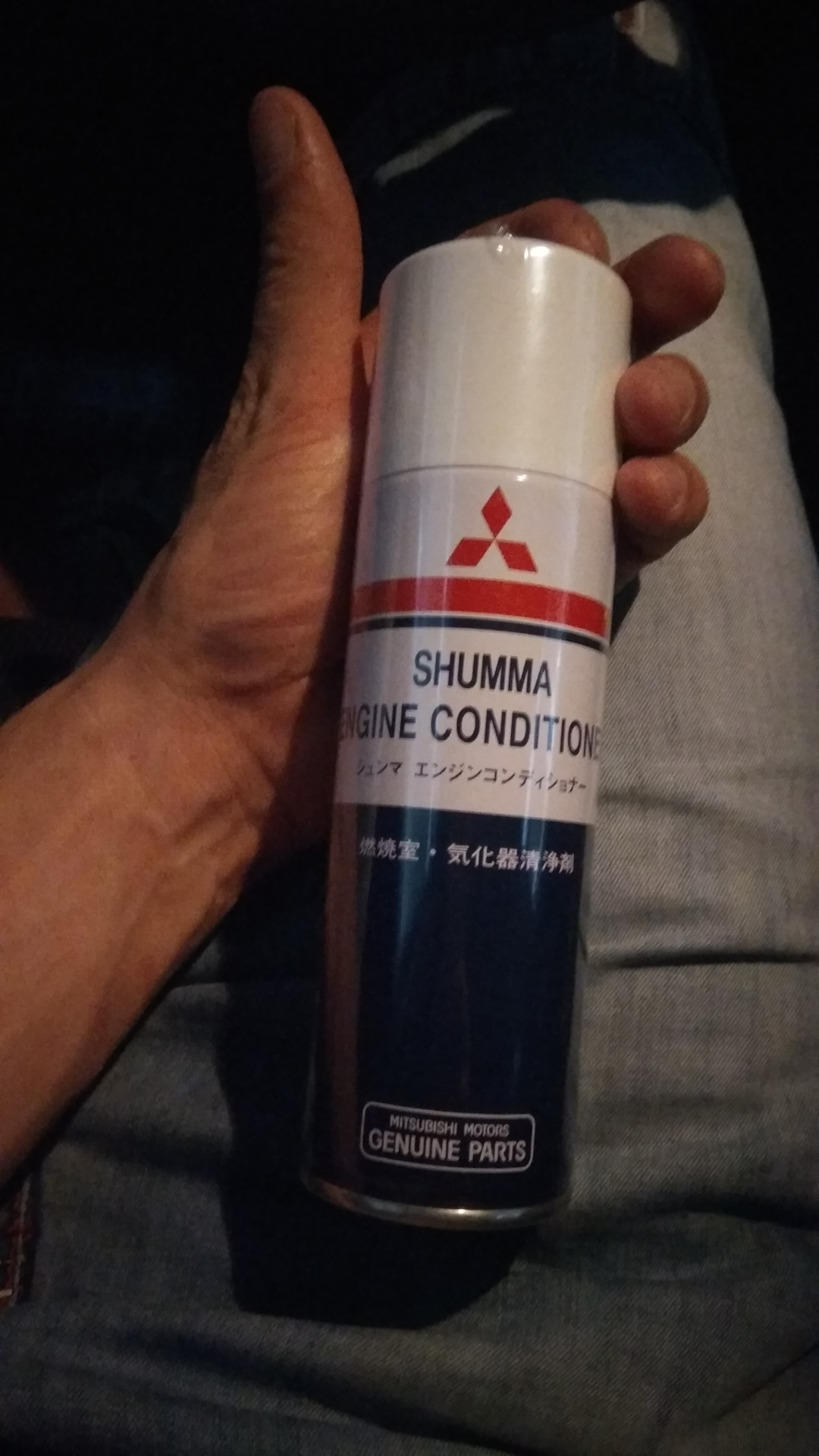

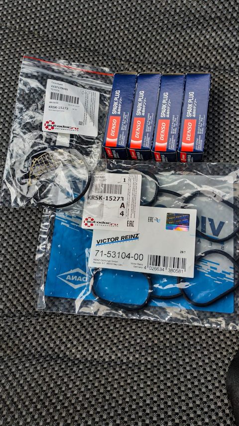

После зборки впускного коллектора и всего остального, решил ещё провести процедуру с Mitsubishi shumma в цилиндры. В результате всего проделаного имеем оживленного но безсильного мотора D-4. Но мы самостоятельно передвигается и работаем над выздоровлением.

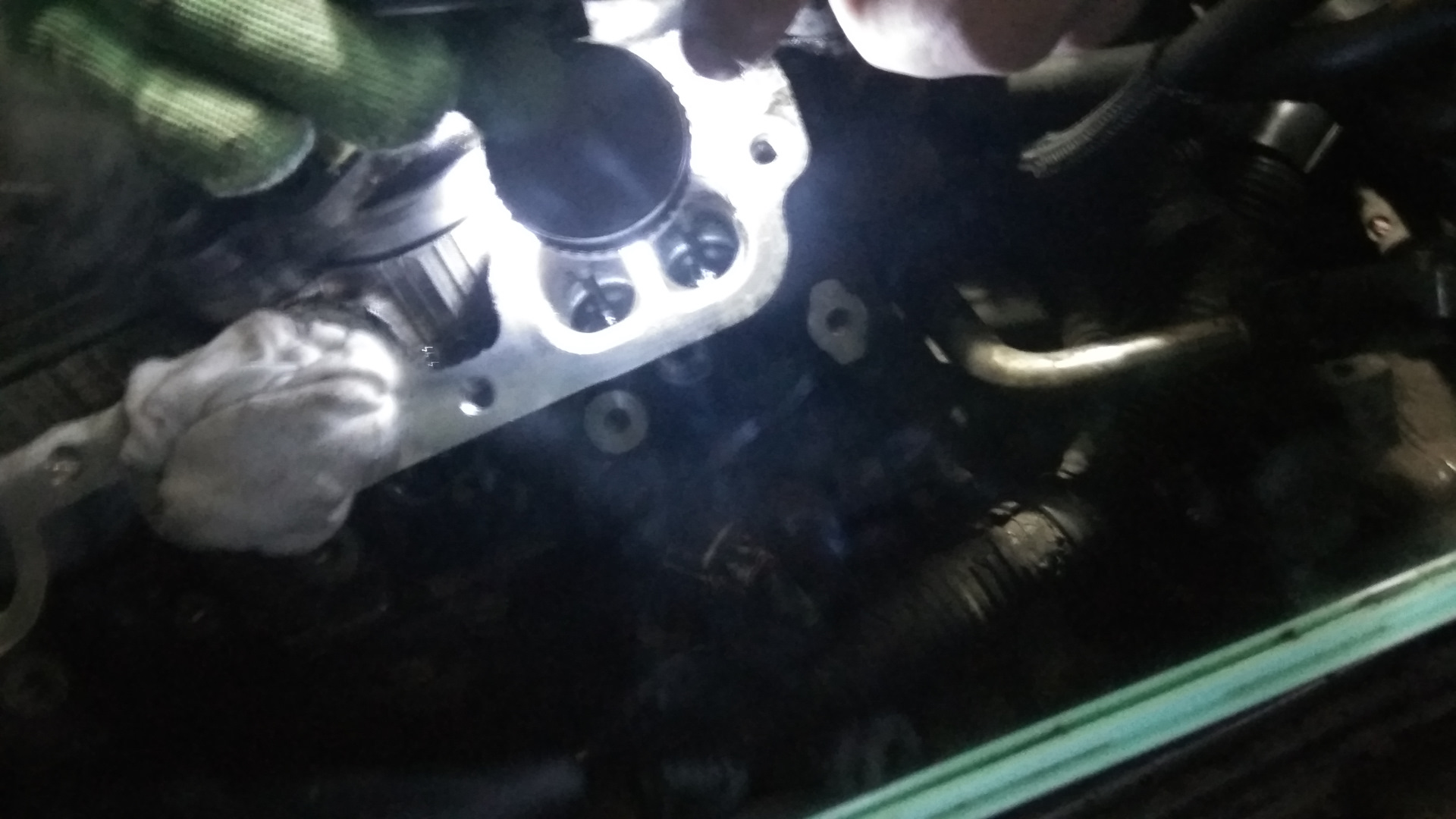

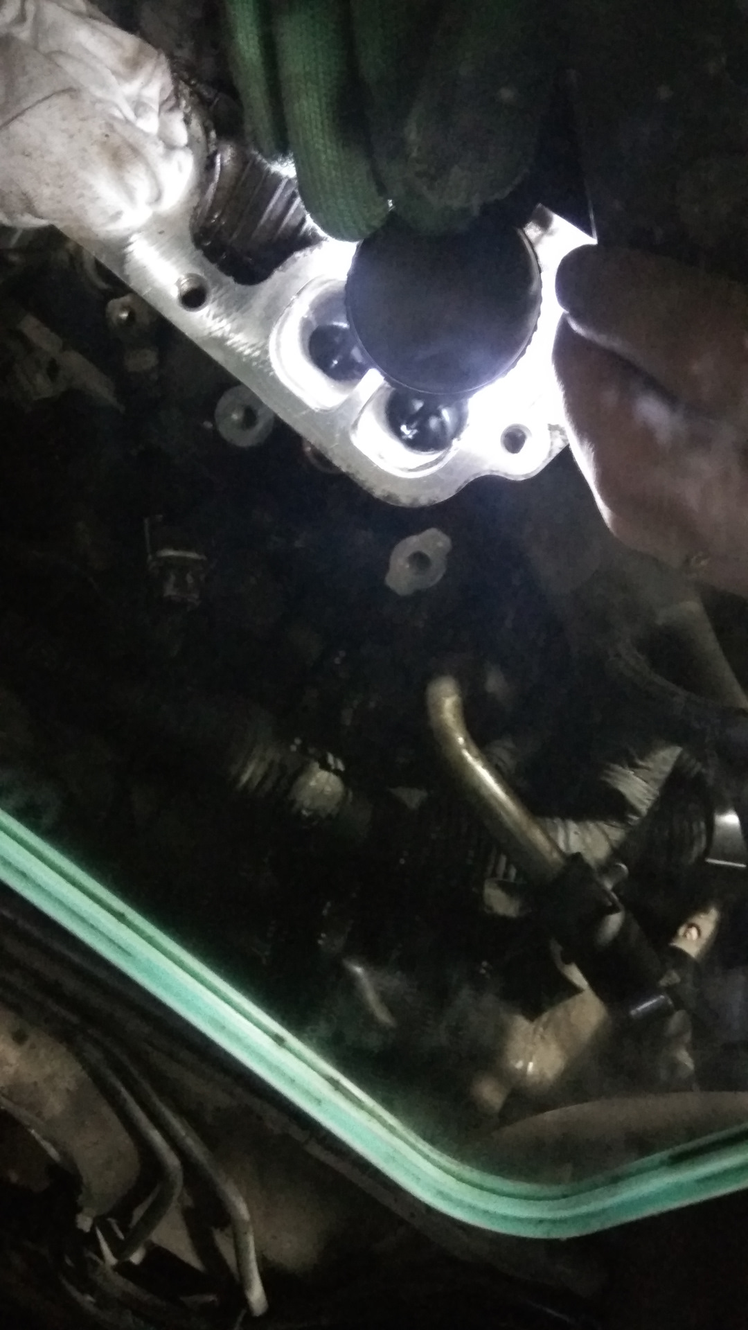

Не откачивая лавр начал чистить все там в нутри:

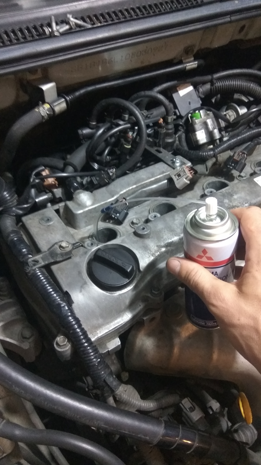

Следующий этап Mitsubishi shumma. В Киеве 20 $

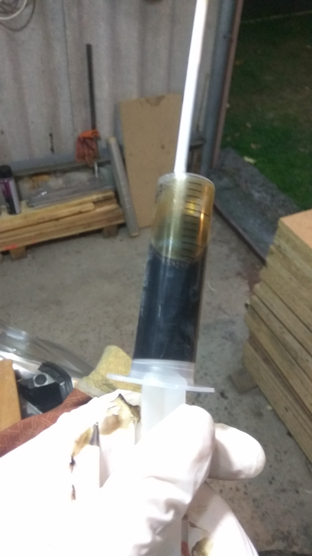

Закрутил свечи, через 40 мин. выкрутил и пошевелил поршнями.Долил оставшуюся шуму и оставил на ночь 8 часов.
С утра выкрутил свечи, вытащил шприцом оставшуюся жижу из цилиндров, зделал продувку стартером. Все собрал, первый запуск. Я был удивлен, что мотор запустился с первого раза. Пересмотрел достаточно видео по раскоксовке с помощью шумы, то там все маслали стартером по 10 с.и запускались с 4-го раза. Ну вообщем у меня с первого раза). Немного подымела и успокоилась.

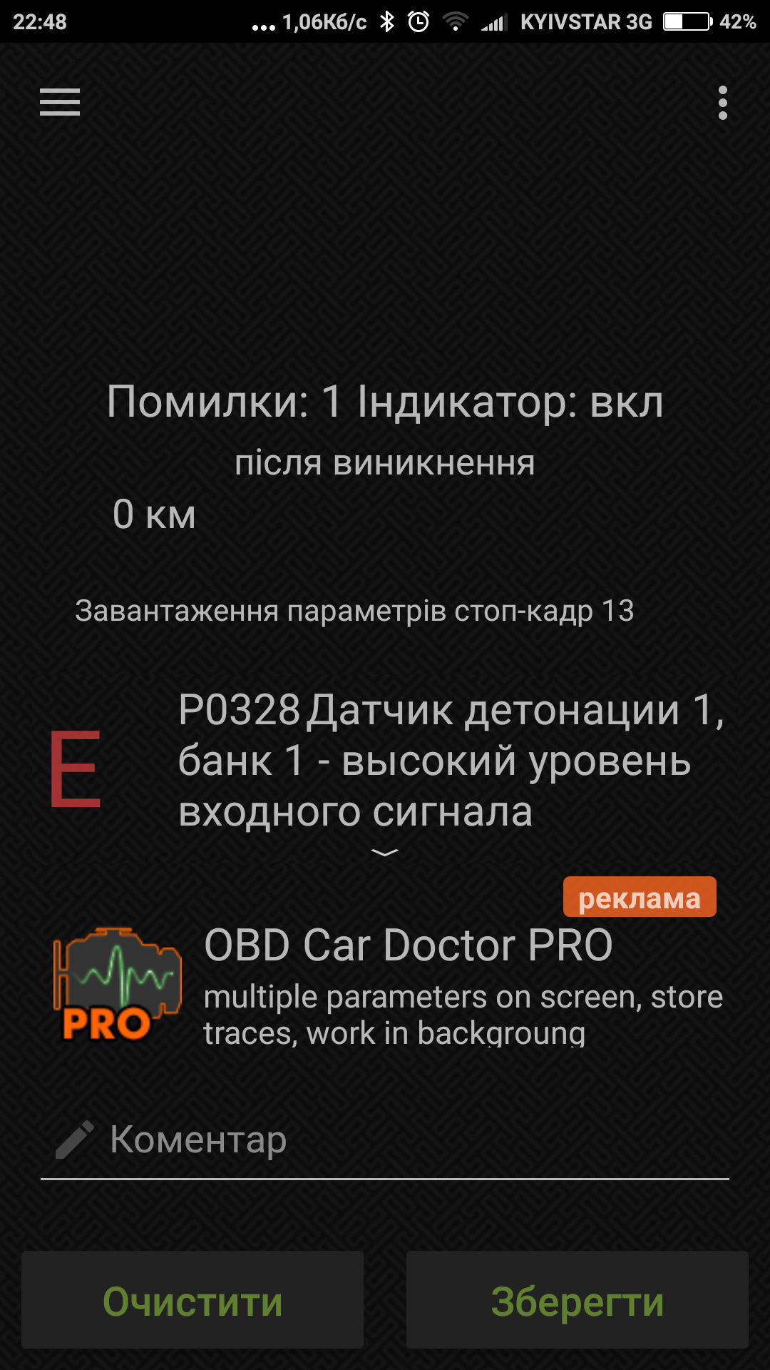

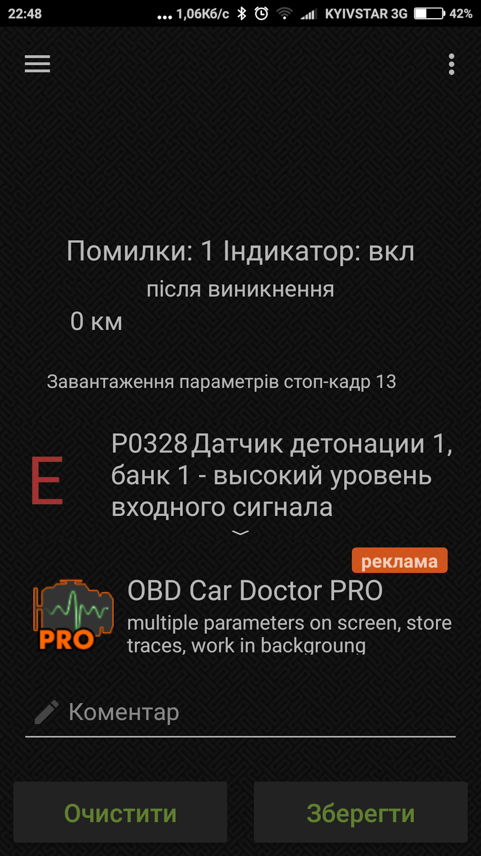

Чек горит, ну может он и при покупке авто горел, так как был жестоко залеплен в приборке( в бж.ранее).Подключал ELM327 выдаёт:
Поиск неисправности продолжаеться, на вторник записан на диагностику, к тем парням которые мне форси чистили, обещают разобраться. Ну надеемся.будут изменения, буду отписывается.
