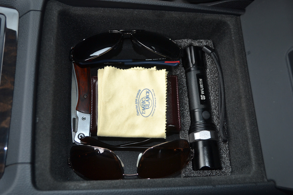

Волею судеб в моей машине стоит MMI 3g, которая позволяет слушать музыку с sd карт, чего мне в принципе за глаза хватает. Но волей неведомого конструктора туда воткнули еще и CD-changer на 6 дисков … Зачем … Зачем он занимает бардачек подлокотника ? … ХЗ…
Собственно он мне очень мешал, и крал мое пространство, потому как не куда было положить всякие ненужные мелочи…
История началась год назад когда я начал прицениваться к этому самому корыту … На разборках просили 500 р, но за ЧТО ?! Новый он стоил от 500 до 600 край ! В общем мозга у мужиков не нашлось и купил я новенький бокс в коробочке )))
Он благополучно пролежал год до теплой погоды и я его установил только этим летом …
В целом все прозрачно и легко вынимается …
Но самое главное это купить "кольцеватель оптики".
В целом можно не покупать, а взять трубочку от коктейля и термоусадку и сварганить свой колцеватель… Но я так не могу — делать, так по уму …
Я купил от БМВ, потому как от Ауди стоит раз в 5 больше … А всего то пласмаска…
Ну и кудаже без колечка от рестайла )))))
Соеденитель оптики МОСТ — 61 13 6 906 535 = 250 р
(ИЛИ Кольцо оптики МОСТ — 4E0973802.) = 1100 р

На фото корыто не до конца вставлено?Что за щель углу с водительской стороны?!)
До конца, там платки прилегает — он не защелкнут до конца
Понятно!)Ну сейчас места под мелочь увеличилось немного!)Мне и с этим корытом места мало под мелочёвку)))
