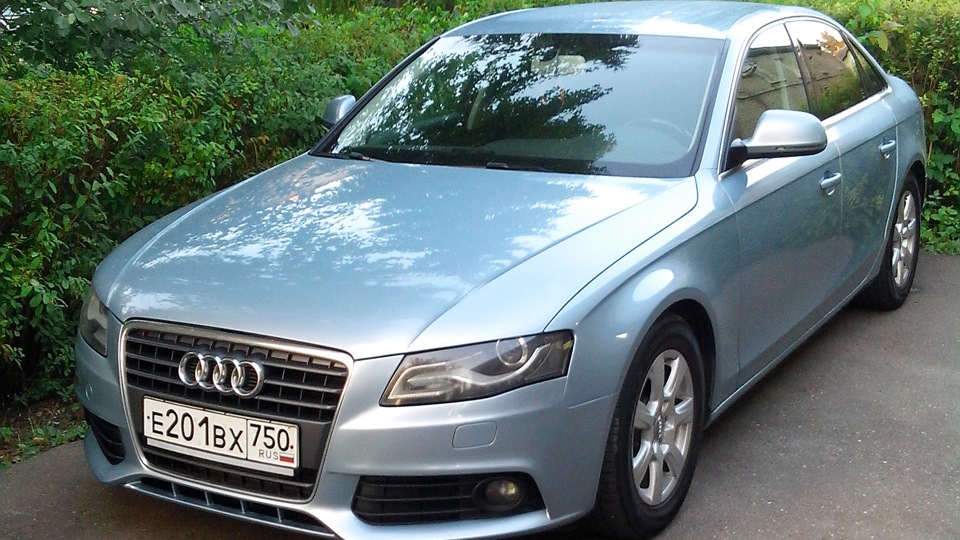

Привет! Всем доброго времени суток! Про коня конечно весело, но мне не смешно. На днях заметил, что при включении поворота на право машинка начинает показывать световой сигнал куда ей захочется, то в право то влево! Никогда с таким не встречался, даже не думал что такое бывает. Ну да ладно, короче парни прошу совета. Кто сталкивался с подобным? Сразу купить новый переключатель или старый почистить можно? Вася показал что не всегда косячим-Адрес 16: Электроника рулевой колонки (J527) Label: 8K0-953-568.clb
Part No SW: 8K0 953 568 F HW: 8K0 953 568 F
Компонент: Lenks.Modul H12 0013
Ревизия: -------- Серийный номер: 90304HFE0001T
Кодировка: 000012
Мастерская #: WSC 02399 823 56573
VCID: 3D7AC5EDA45971F6BF5-8068
Компонент: E221 — MFL H02 0003
1 неисправность:
00886 — Переключатель указателей поворота(E2)
014 — Неисправен — Непостоянно
Короче Друзья подскажите! А, к стати может у кого завалялся ненужный переключатель, с превеликим удовольствием куплю, за разумные деньги! Заранее огромное спасибо за советы! Всем удачи… !
