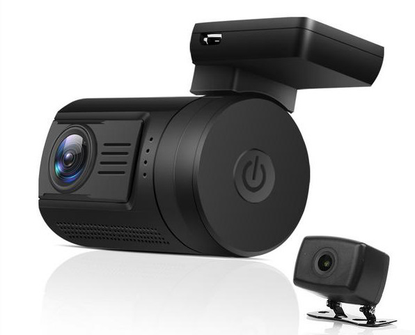

Казалось — бы самый навороченный видеорегистратор китайского производства должен быть безупречным.
Но, как всегда, есть но…
Может быть китайцы и хотели как лучше, но получилось как всегда.
это видео с фронтальной камеры,
микс…
Что плохо…
Плохо то, что он не способен производить циклическую запись на русской прошивке… тупо зависает, когда заканчивается память…
Видео косяков.
Ну и еще один замеченный косяк — при перегреве он отключается, это у него функция такая, проблема в том, что он не включается обратно когда остывает, только через перезагрузку (то-же на русской прошивке).
Не знаю, как китайцы решат эту проблему, но для такой цены — эти косяки критичны.
Ссылку на магазин не даю, кто умеет пользоваться интернетом — сам найдет.
Проблема решилась возвратом на английскую прошивку и форматирование карты.
как сменить прошивку:
качаем все файлы отсюда
mini0906.com/firmware/
начинаем закидывать по одному на карту из регистратора.
вставляем карту в регик, затем подключаем зарядник (не от компа а от розетки) если синий индикатор мигает значит обновление идет. если не горит или горит постоянно, значит не идет. Так делаем до тех пор пока не перестанут устанавливаться прошивки. У меня получилось только до конца 17 года прошиться.
Глюк пропал.

Переустановил язык, теперь — English, но вся фигня та же самая, плюс ещё обратил внимание, что какую длительность записи не устанавливай — 3 мин, 5 мин — всё равно пишет файлы по минуте.
Может и впрямь дело в перегреве процессоров — температура всё время — 65-75 градусов, горячий на ощупь, отключение экрана не помогает. А как установить новую прошивку — через комп? Подскажите кто знает, плиз. Или тупо свезти в ремонт, но куда не знаю, может подскажет кто?

Помогите, кто знает. Вопрос по 2-х камерному видеорегистратору mini0609.
Индикатор записи (красная точка) в основном мигает-записывает, но периодически или красная точка пропадает вовсе, или "светится" непрерывно некоторое время, затем опять мигает. На флэшке появляются "не воспроизводимые" видеофайлы. Все установки видеорегистратора выполнены правильно. Язык выбран — RUS.
Та же фигня, это проблема с перегревом, помогает только выключение-включение. Язык англ.
До перегрева не доходило, но сменил прошивку и пишет по кругу, может попробовать перебить прошивку ? Я на офф сайте скачал
я ничего не менял, пользую английский язык и все нормально работает. Косяки только с русским языком вылазят.

Так то вроде все наладилось. Прошивка русская у него кривая. На английской нормально работает.

как вариант, посмотрим что ответит китаец. Пока без косяков работает только если сбросить настройки на предустановленные. А с такими настройками он нафиг не нужен.
