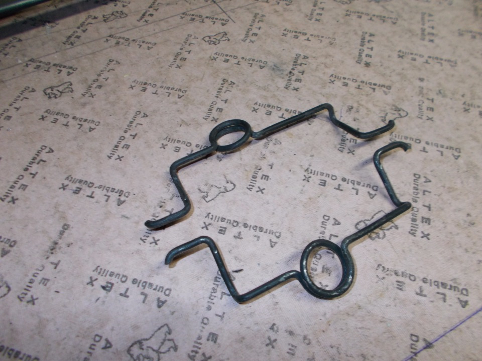

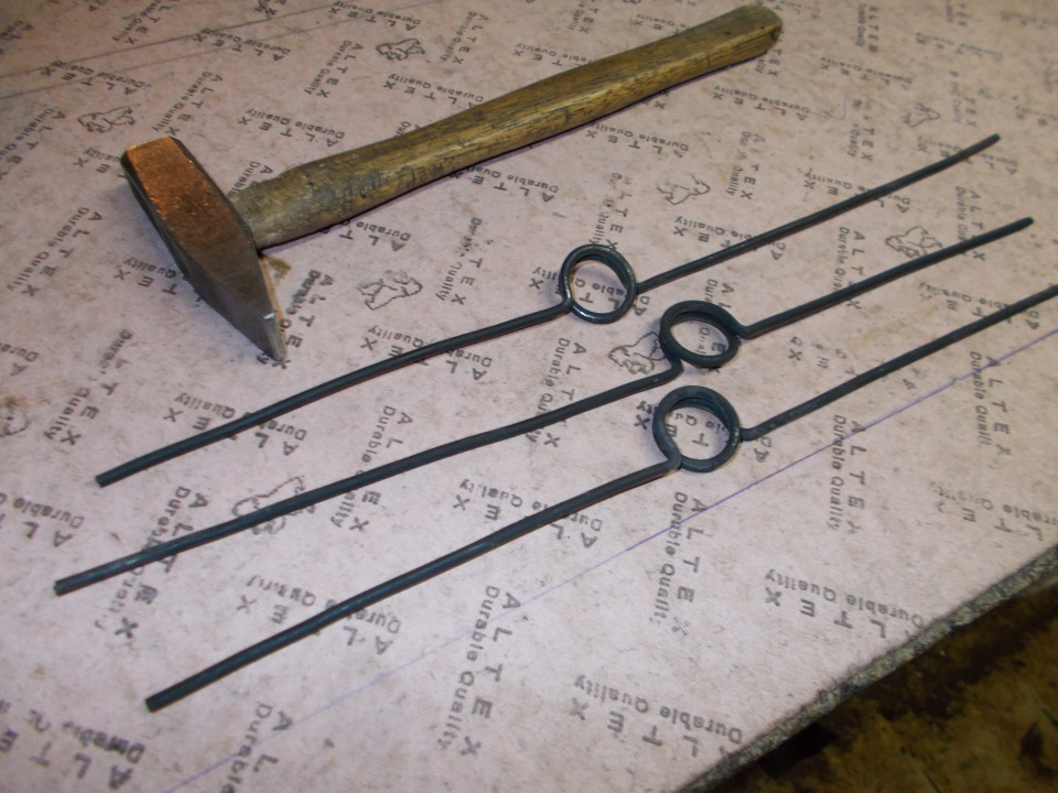

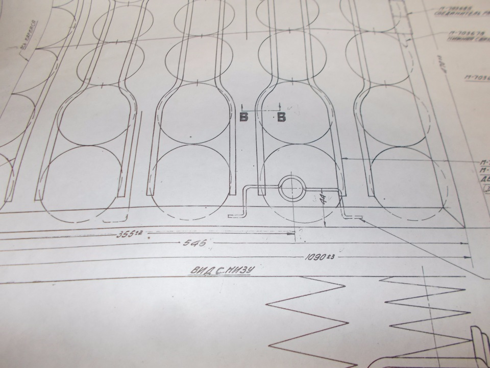

конструкция задней сидушки, совсем другая. тут у нас металлическая рама, гнутая в 3 плоскостях.
И сечение самой рамы, довольно сложное.
Все основные пружины зашиты, каждая в свой чехольчик из плотной льняной мешкавины
но сначала надо было изготовить раму.
пружинный каркас задней сидушки готовый к формированию ВАТНИКА (не путать с телогрейкой)
