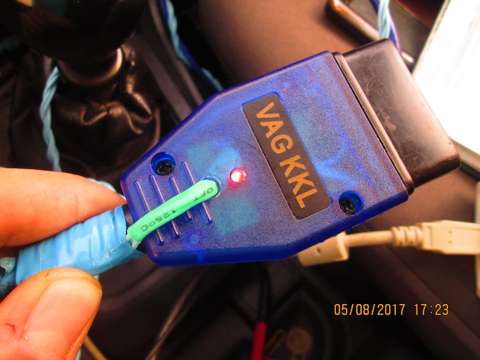

Сегодня пытался разобраться в протоколе взаимодействия диагностического адаптера и ЭБУ, с целью научиться считывать параметры температуры двигателя. Это нужно для создания собственной прошивки блока климат-контроля. Для подключения к блоку использую vag-com адаптер, доработанный путем подпайки к соответствующим выводам тонких проводов, на конце которых вилка DB-15.
Для чего это нужно? А нужно это для того, чтобы можно было подключать адаптер "тест-мастер". Но сегодня не об этом.

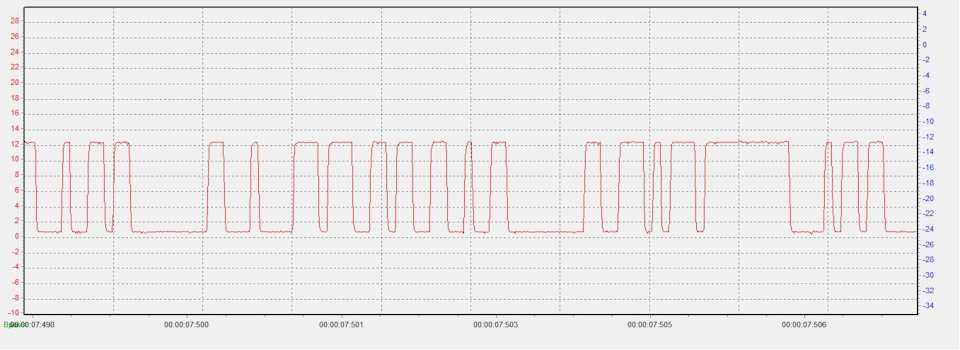

Так как выводы DB-15 дублируют выводы адаптера, можно очень удобно "тыкать" осциллографом в K-line и смотреть обмен. На компе запустил Schevrolet Explorer, настроил в параметрах вывод только температуры с запросами через 100мс, и вот что получилось на экране осциллографа
уровень сигнала меняется от 0 до +12 в. периодичность между сообщениями как раз 100 мс, как в настройках. К сожалению, о протоколе обмена я имею только общее представление. Чтение информации в сети пока что не позволило разобраться что здесь является запросом и ответом. Поэтому если кто занимался анализом и может дать совет, прошу отписать в комментариях. В планах завести сигнал через делитель напряжения на логический анализатор, может быть там обмен будет выглядеть понятнее.
вот еще растянутый кусок осциллограммы

Видел эту тему, я понимаю сам принцип, но не совсем понимаю структуру обмена, то есть как расшифровать то, что на экране осциллографа. Там даже не поток, так запрос-ответ. Я выставлял в эксплорере запрос только температуры с периодичностью 100 мс, других данных в таком случае там быть не должно, только запрос-ответ температуры
Идет поток данных — то что ты выставил температуру — не значит что приходит инфа только о температуре !, просто у тебя на экране показывается только температура.
А если поставить два параметра на экран с такой же периодичностью — то скорее всего ты разници не увидишь(могу и ошибаться)
Ну и в БКК кроме температуры есть и другие параметры которые возможно нужны для работы климата
Так что нужен преобразователь протоколов
не думаю, что там идет поток, так как сообщения повторяются и выглядят слишком короткими, для того чтобы там было что-то еще. В общем сейчас еще рано делать выводы, нагляднее видно будет после того, как подключу логический анализатор
Если там не поток — тогда если на экране БКК не будет включена температура — то он не будет работать ))
Я включаю на экране климата обороты двигателя — но на работу БКК в авто режиме это не влияет !
это потому, что он может продолжать слать запросы в фоновом режиме, а на экран выводить только один параметр. Специально сделаю осциллограмму с несколькими параметрами, тогда и будет видно отличие нескольких запросов от одного.
БКК выдает запрос "f4 56 01 b5", получает ответ от ЭБУ "f4 56 01 b5 f4 92 01 20 91 00 00 00 00 aa 68 45 ee 39 22 22 4f 00 00 24 03 a0 8e 80 00 03 21 21 88 21 1e 26 32 00 00 00 00 00 00 00 c2 92 7b 00 80 98 00 00 00 00 84 0d 08 30 01 8b 43 68 06 40 a5 60 d8 74". Температура ОЖ — 14й байт. Формула расчета X*0.75-40.

Разобрался с помощью лог.анализатора, действительно ты прав, там в ответе содержатся все параметры, поэтому нужные байты придется отсеивать
