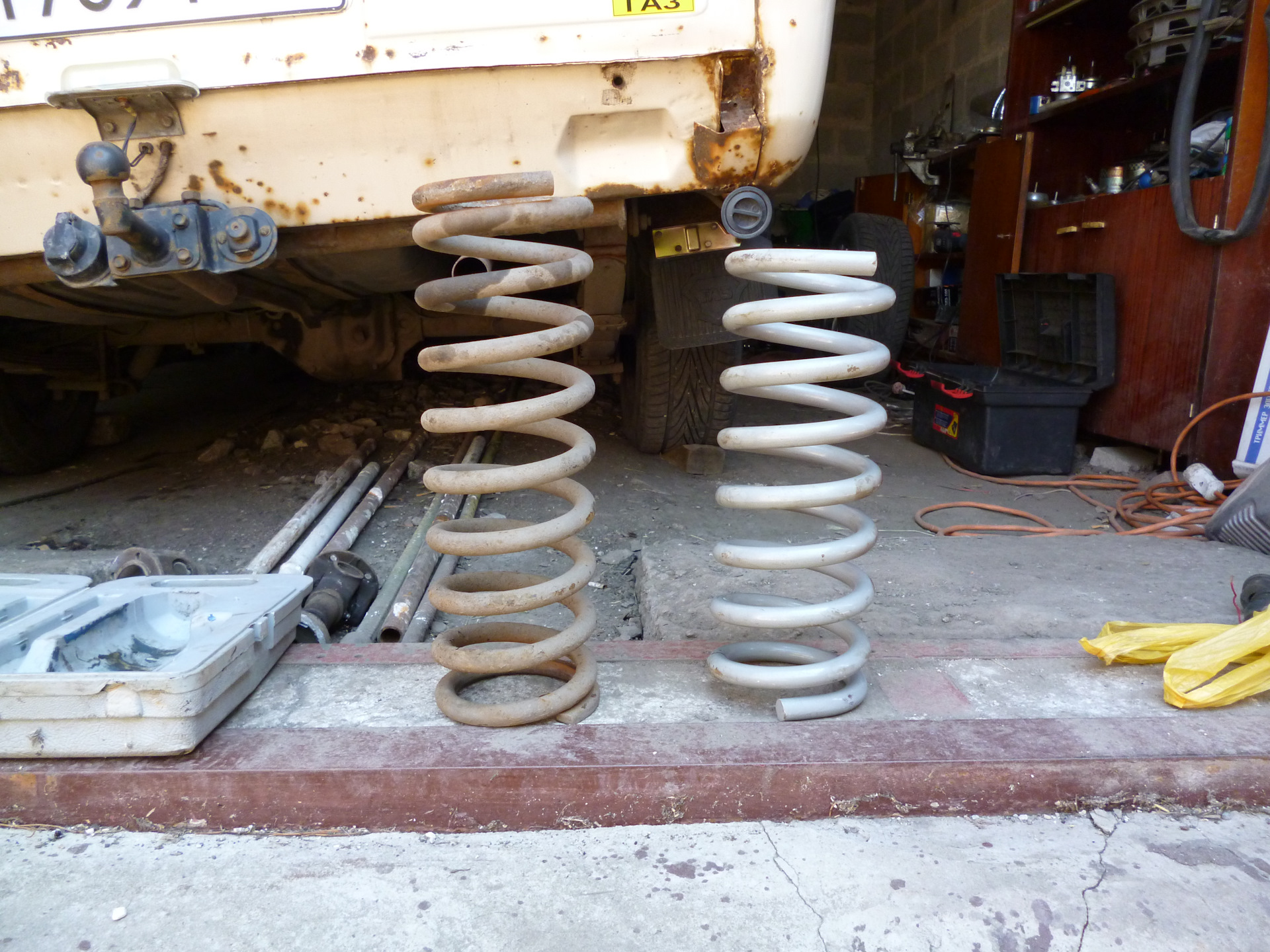

Прихожу домой, лезу на сайт, типа ОЛиеХпресс, в надежде на лучшее…И, ОБАНА!Есть!400грн.Бери-не хочу…Вообще, не думая, звоню по номеру со словами-Беру!С коричневой меткой! На том конце отвечают-Нет проблем, посылка отправлена!)))В общем, отправили в тот же день, наложенным платежом.
Через два дня и 42грн за доставку, я с довольной мордой лица, кладу их себе в багажник…)))

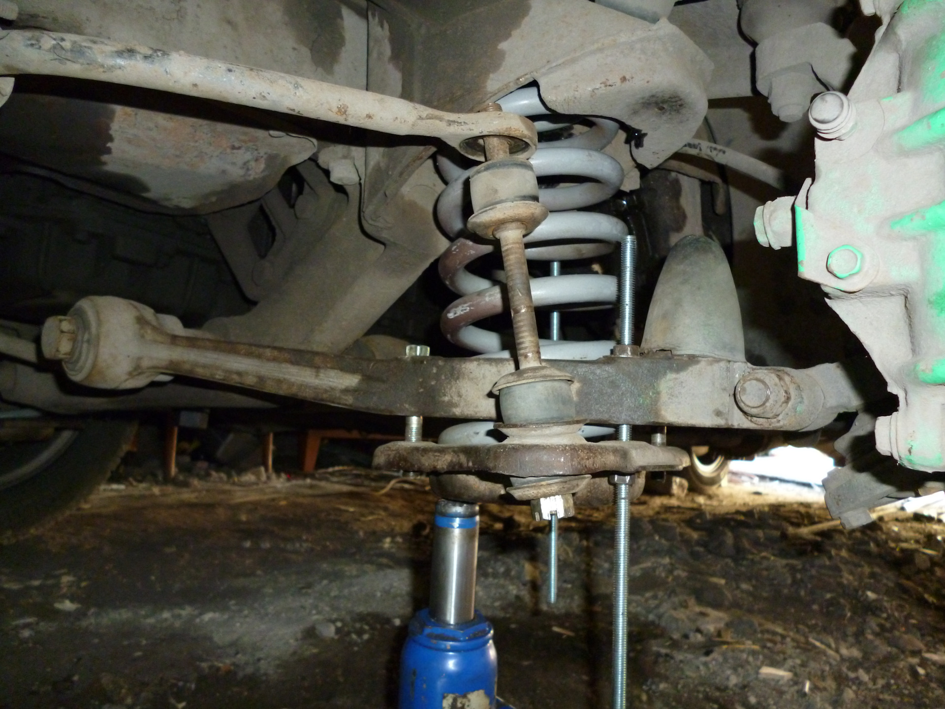

Сначала, в расход пошла правая сторона.В нете, есть несколько способов извлечения пружины.Пионеры, легких путей не ищут!И я, в том числе…)))Не захотел шатать шаровую, по-этому, открутил нижнюю чашку.Где-то, провтыкав с домкратом…
Собираем обратно с новой пружиной.Попадать чашкой на соосность с рычагами, чтобы прикрутить болты-та еще Камасутра.Но, довольно быстро, у меня получилось и машина стала на колесо.

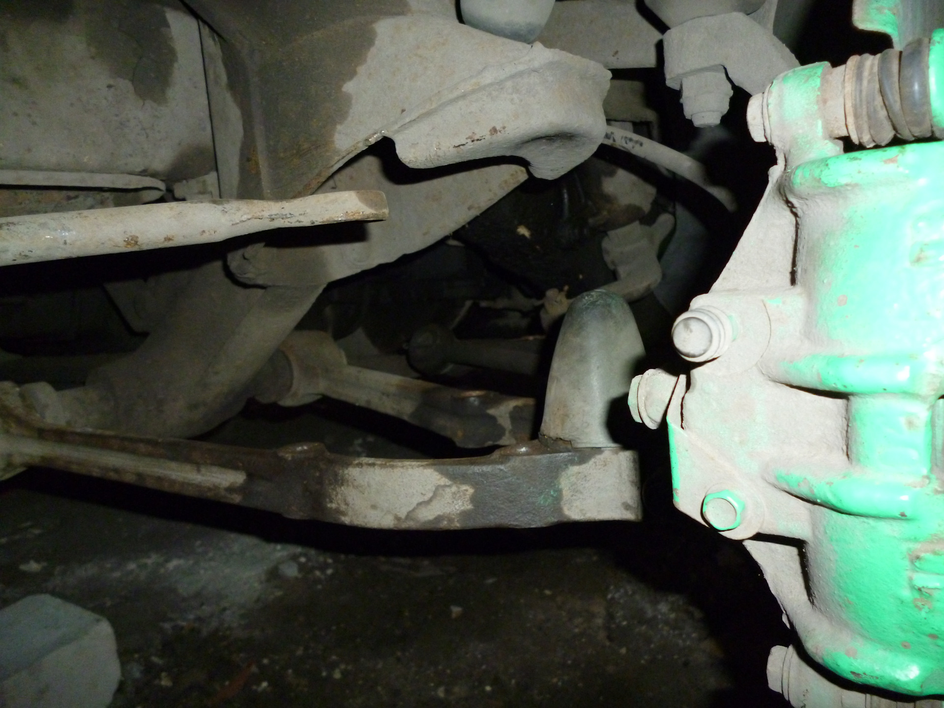

Принимаемся за левую сторону.
Тут-то, и поджидал меня лютый пушной зверек…(((
Хорошо что, они на первом рычаге…

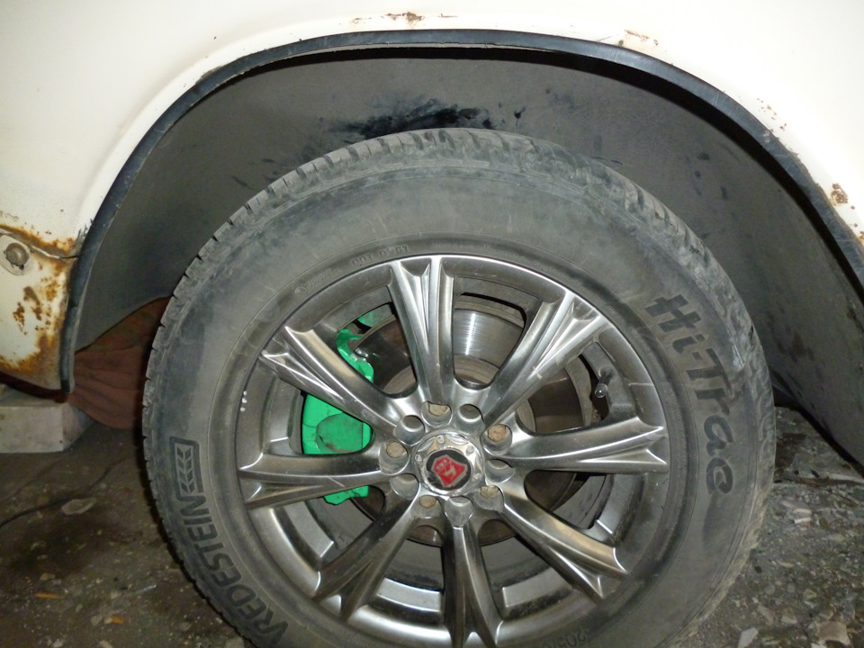

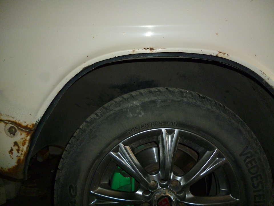

Невооруженным глазом, не сильно, конечно заметно разницу.Но она, все-таки, есть.)))Думаю, они еще подсядут, будет более лучше видно плоды моей "любви".)))На этом, разрешите откланяться…)))

у мене упала на рівень краю арки до краю шини . тобто ще з см на 4-5 ніж у тебе на фото :) через пів року поставив гумові підставкі від класики, кліренс збільшився на 1-1,5 см і стало норм. інакше в поворотах на ямках шина чіплялась за арку. можу фото закинути якщо цікаво. за пів року їзди пружини з обох боків однакової висоти :)
