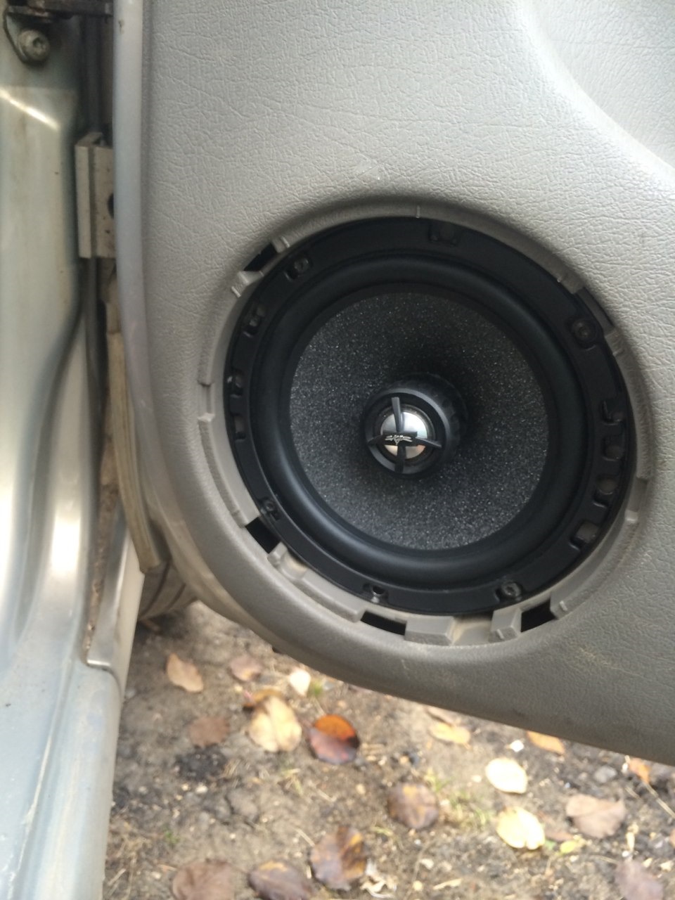

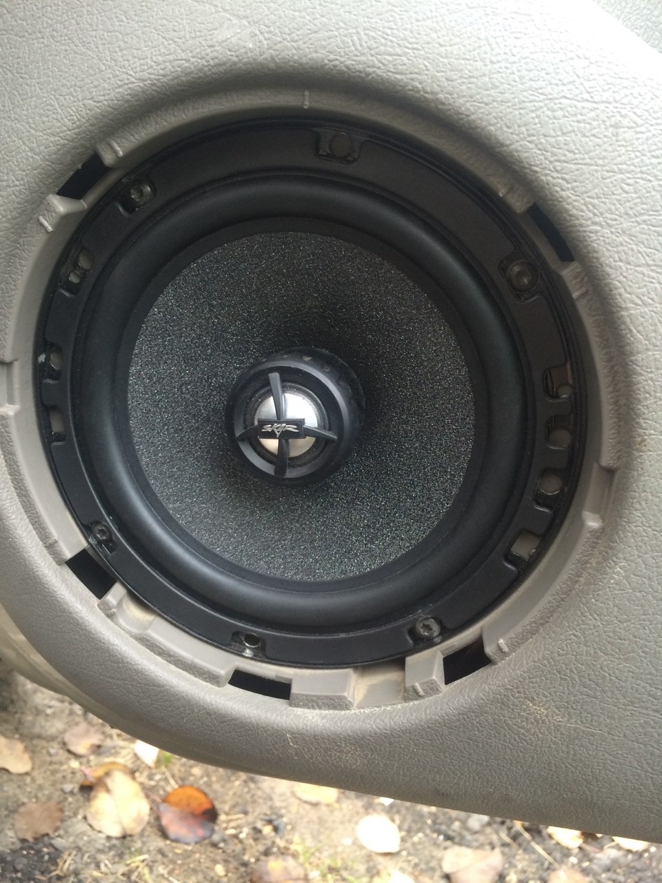

Движуха идёт полным ходом, динамики занимают свое законное место. На время запила короба будет старенький саб.
Наконечники на кг35 залил оловом и обжал. Пищи немного болтались, пришлось подкрутить. Провода прятать некуда, так что пока будут так, дальше будем думать куда их спрятать. В декабре купим агм xs, встанет вместо штатного, на выходных займусь, продублирую плюс с генератора. И надставлю или заменю провод массы на аккумулятор, и заменю клемы акб. Пока что так, всем досвидания, ждите новостей.

А бубнящими картами как-то решил вопрос?
Пока что нет, я решил пока что до теплых времён впрос с виброй и шумкой отложить, так как и вибра не ляжет, и шумка не Приклёится, и смысл этой затеи будет нулевой, Ну или будем мутить тёплый гараж, но динамики будут играть от 250гц так что сильно вибрировать не будут.
