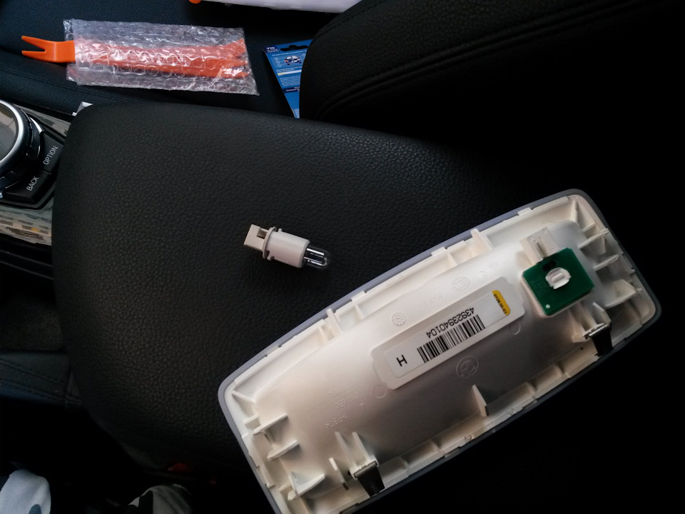

Очень бесили желтые лампочки в плафонах салонного освещения. Но руки как то не доходили заменить их на белый свет. Вот выдались пару свободных минут для замены этих самых лампочек.
Были куплены диодные лампочки Philips цоколь T10. По замене проблем возникнуть не должно, главное снимать плафоны поддевая их по направлению со стороны лобового стекла в сторону багажника. Результат меня очень порадовал света стало в разы больше, и он стал приятный белый.

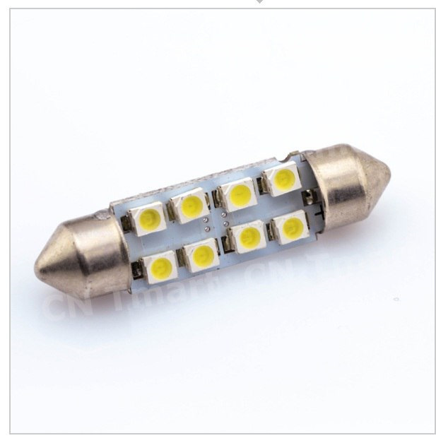

А в багажнике не менял лампочку? Какой там цоколь!
такой
Диодов впереди и сзади по одному или по два?
По одному, вот такого комплекта хватит.
А снимать плафоны как?
Передний дёргать от лобового, правильно? а задний?
точно также

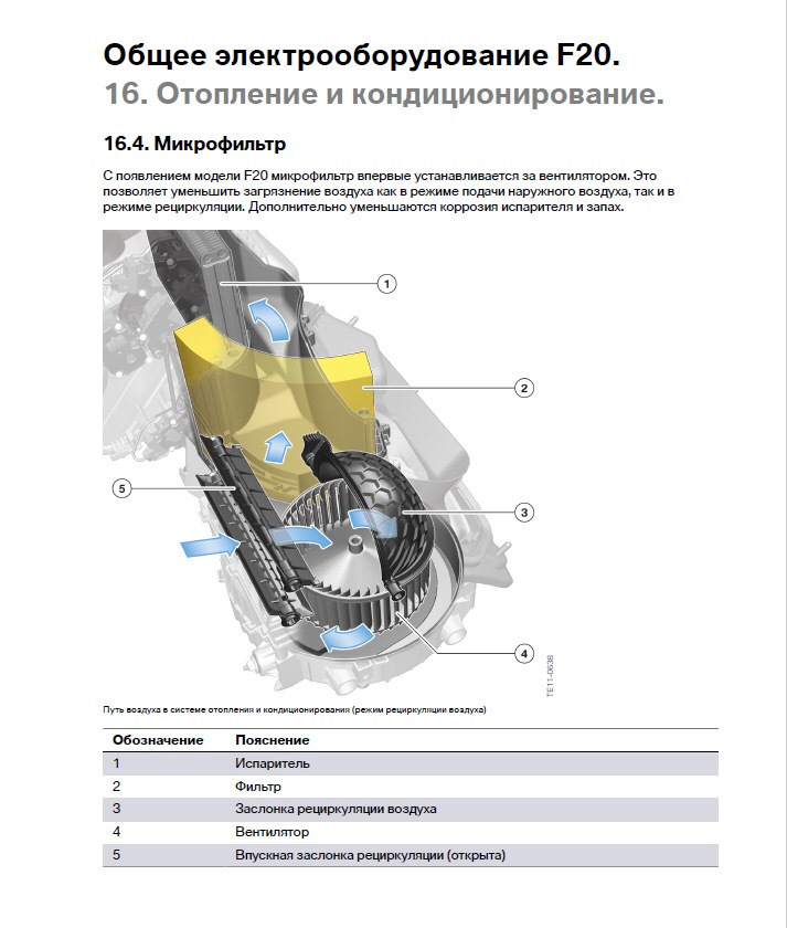

Вот мошки в плафоне вообще загадка, у меня тоже в заднем они собираются 😦
Это такая же загадка как и листик в моторчике печки, ну вот на фото это за 5 лет столько там их набралось=)
Не много но все же бесило.
Листик в моторчике, так как у нас фильтр стоит после мотора
Уже тоже читал у Север-СПБ, теперь стало понятно.
