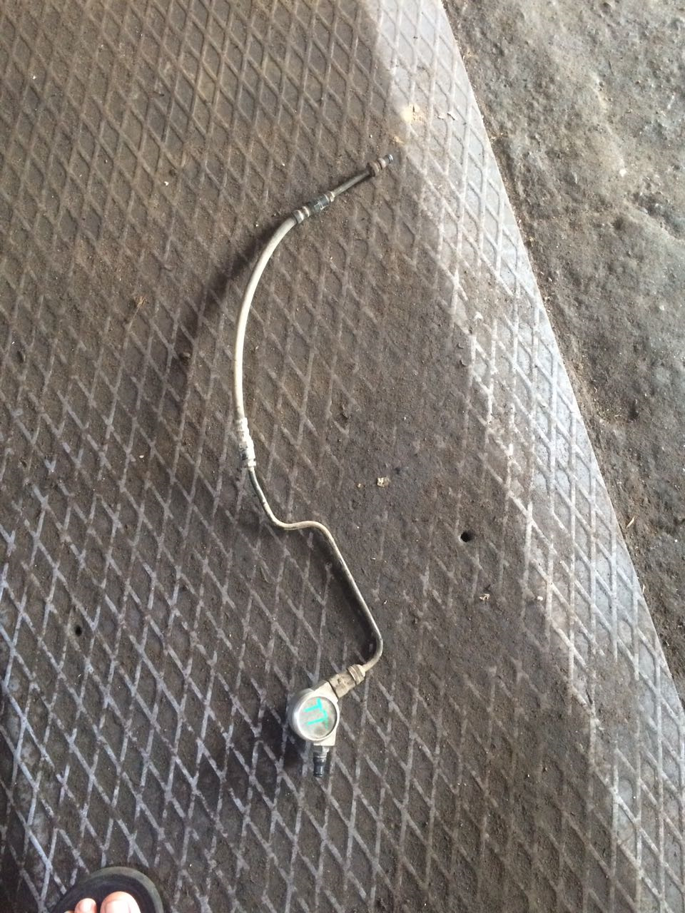

Магистраль сцепы

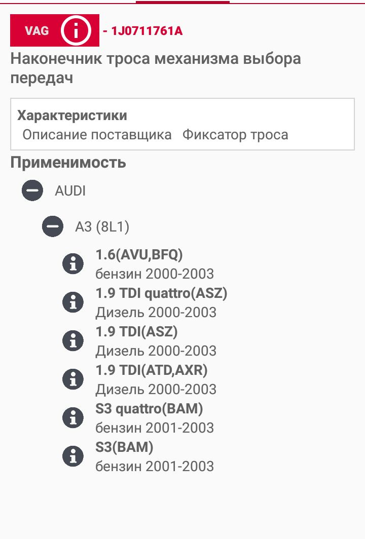

— наконечника троса переключения передач
Автодок выдал шикарную применяемость

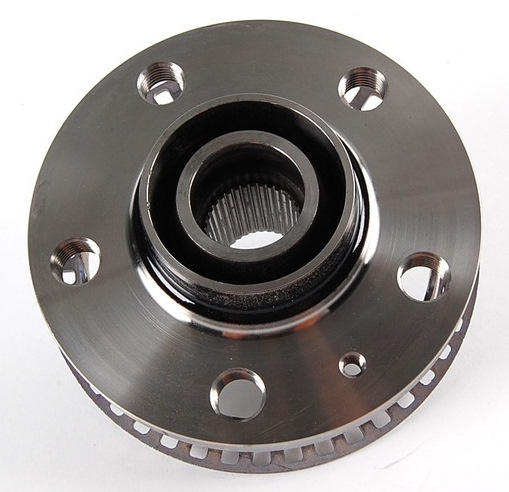

— ступицы под болт
Одну или пару, без разницы Хотя где-то мои от нынешних кулаков еще должны пылиться)

А наконечник троса новый нельзя купить?)
Можно было и все новое купить, но вдруг есть у кого, лучше купить лежащий без дела)
Проще новый не оригинал взять
Тоже вариант. И тогда уж пару новых.

Применяемость в автодоке выдает очень относительно.
