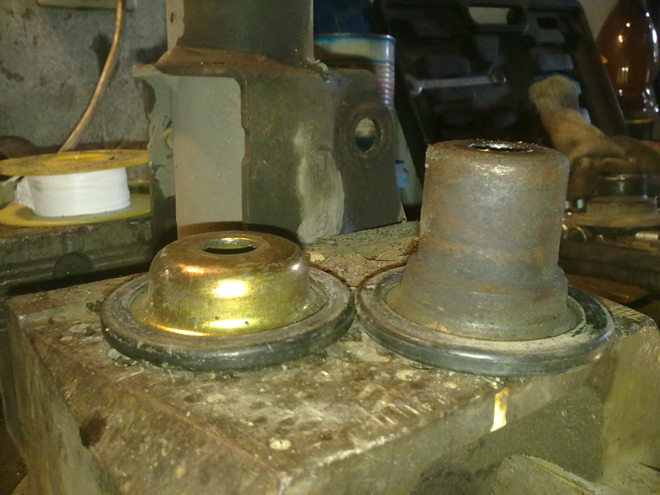

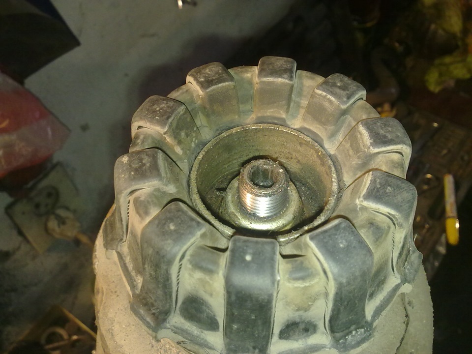

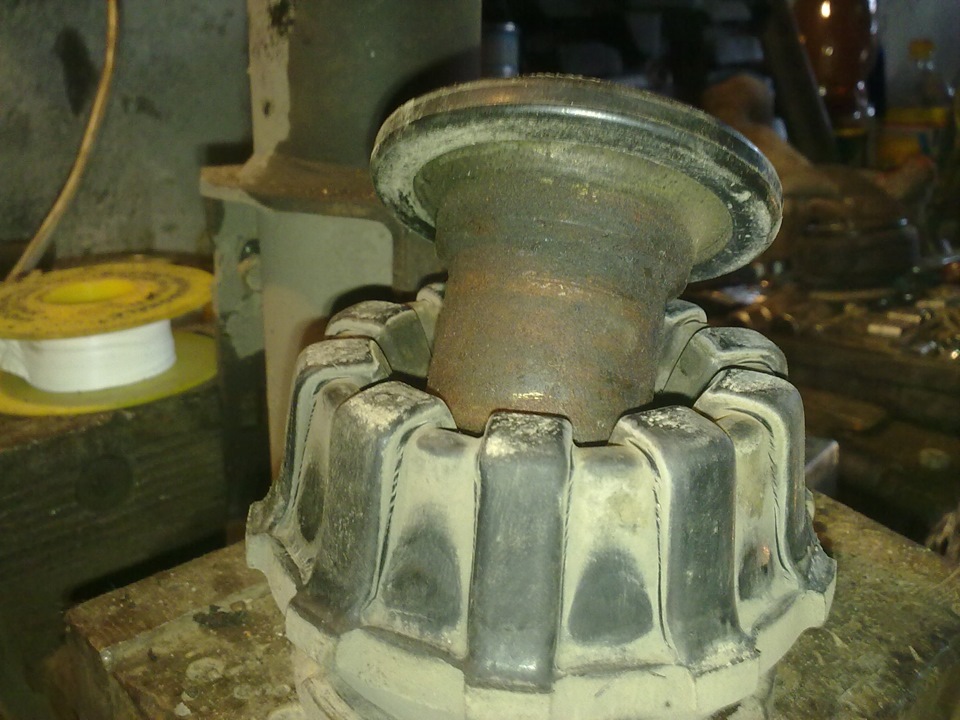

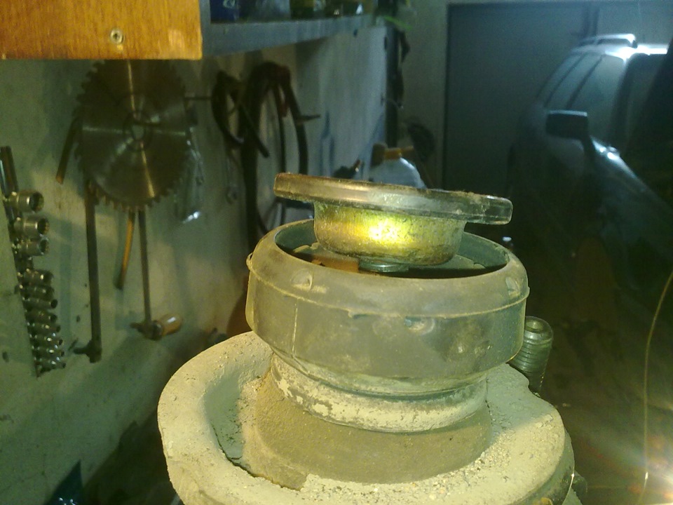

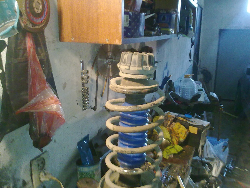

В стакан входит как родной, если опоры новые около 3-5 см поднимается перед. Я на этих от катал почти 3 года, где то 3 см разница с новыми родными опорами.
процесс изготовления чашек не опишу, так как их делали очень давно и я не присутствовал при этом, я думаю если озадачить этим токаря он должен справится.
Я на них от катал уже 3 года. Плюс у них, что они не проседают как родные, и сам подшипник как бы по массивнее что ли, за все время эксплуатации появился совсем небольшой люфт, и то пака не стучит.

А если срезать верх у резины, чтобы убрать поднятие передка? Есть ли там её запас 3 см?
В принципе наверное возможно, только надо будет резать и резину и чуть металлическое основание. Есть задумка так сделать в ближайшее время.
а по ащущениям мягче стало? ямы проходит лучше?
принципе на ходовые качества вроде не сильно влияет, но ресурс службы в разы продолжительнее.

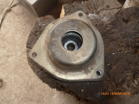

где такую чашку высокую взять?
чашки делали из родных, удлиняли.
на чашку трубу наварил? опиши пож как видоизменил)
насчет что там наварено не могу подсказать, это было года 4 назад и машина еще была не моя, толщина наваренного такая же как и у заводской чашки.
В стакан нормально входит сам опорник? Да и на сколько поднялась?)

А опорник в стакан нормально входит? Подтачивать не надо?
встает как родной, ничего точить не надо, единственное изменение это верхняя чашка переделывается.
