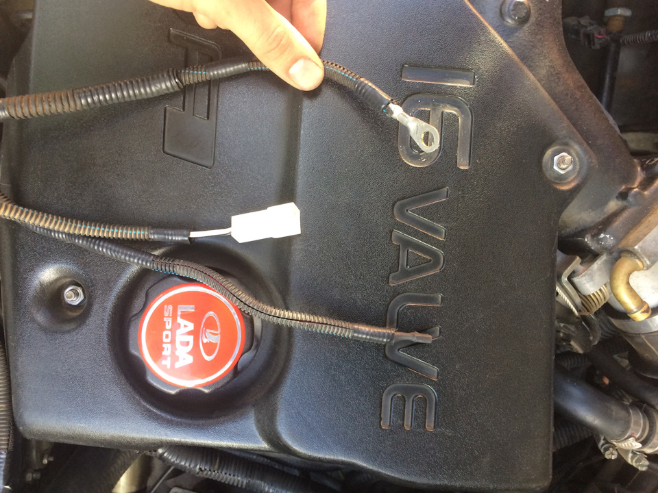

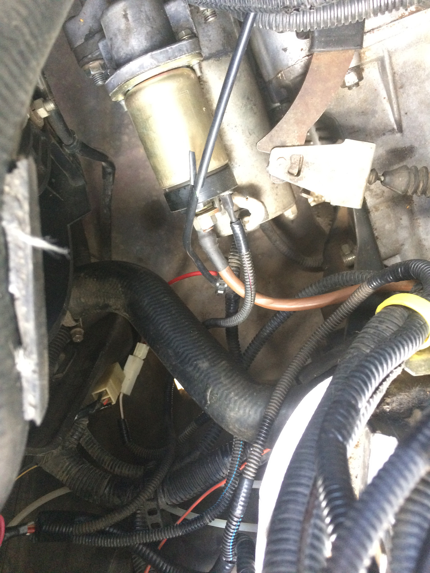

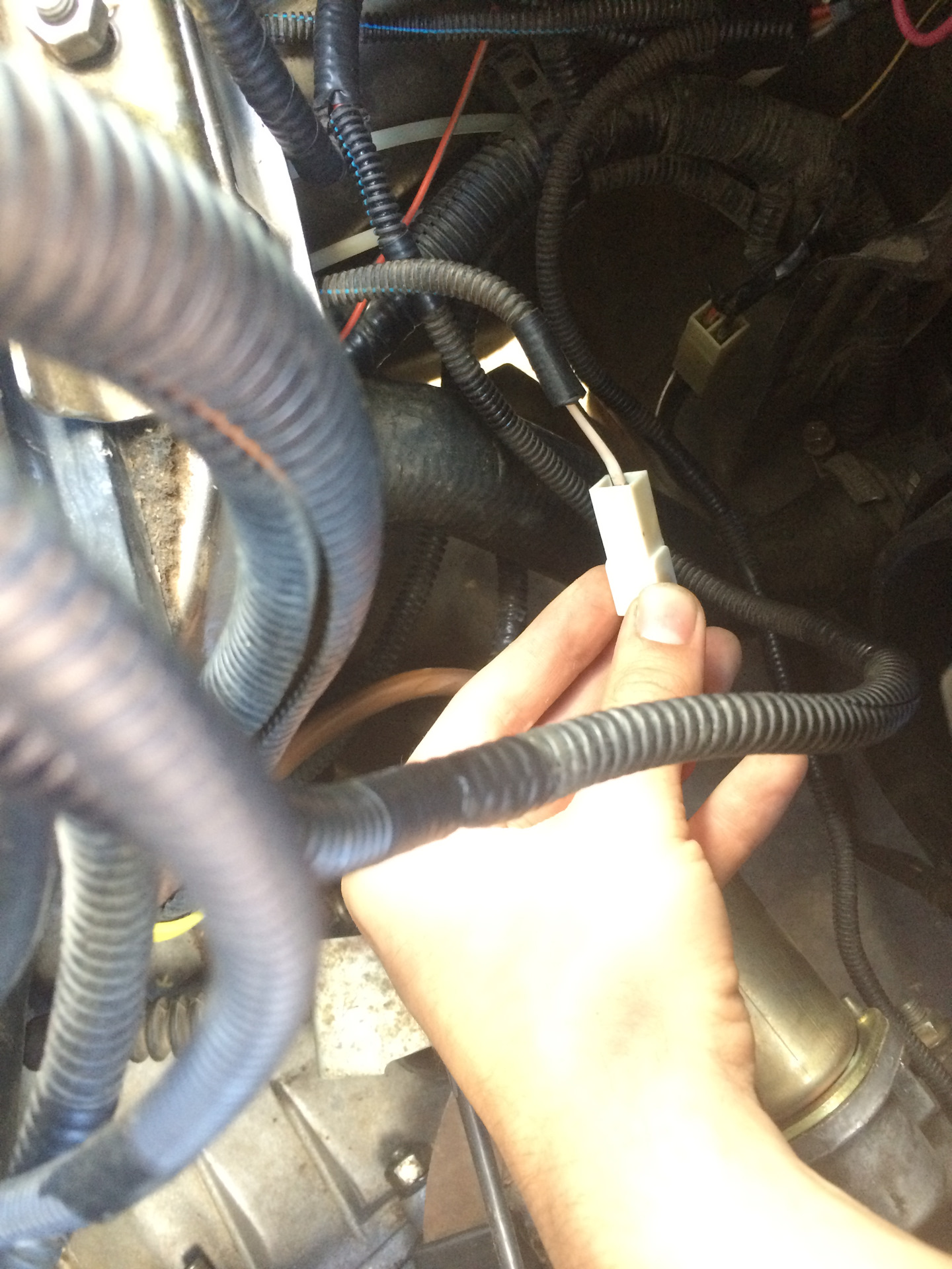

В итоге я не выдержал и спаял проводку с обычным 4-х контактным реле. Провода использовал приличного сечения из косы 21124 что валяется у меня дома. Цепь собрал с предохранителем чтобы было всё по фэн-шую :)
Схема подключения реле такова:
85 контакт реле подключил к минусовой клемме АКБ
87 контакт к плюсовой клемме АКБ
Штекер от втягивающего реле подключил к колодке идущей от 86 контакта реле
30 контакт с реле подключил к контакту на втягивающем реле стартера
Заводская проводка не пострадала, и при необходимости можно вернуть всё как было.
Авто теперь запускается абсолютно со всеми включенными потребителями (проверил это сразу же), т.е проблема решена. Для реле хватает напряжения, что проводит подгоревшее контактное кольцо замка зажигания, да и само реле соединено напрямую к АКБ. Так же теперь в момент запуска авто перестала отключаться магнитола.

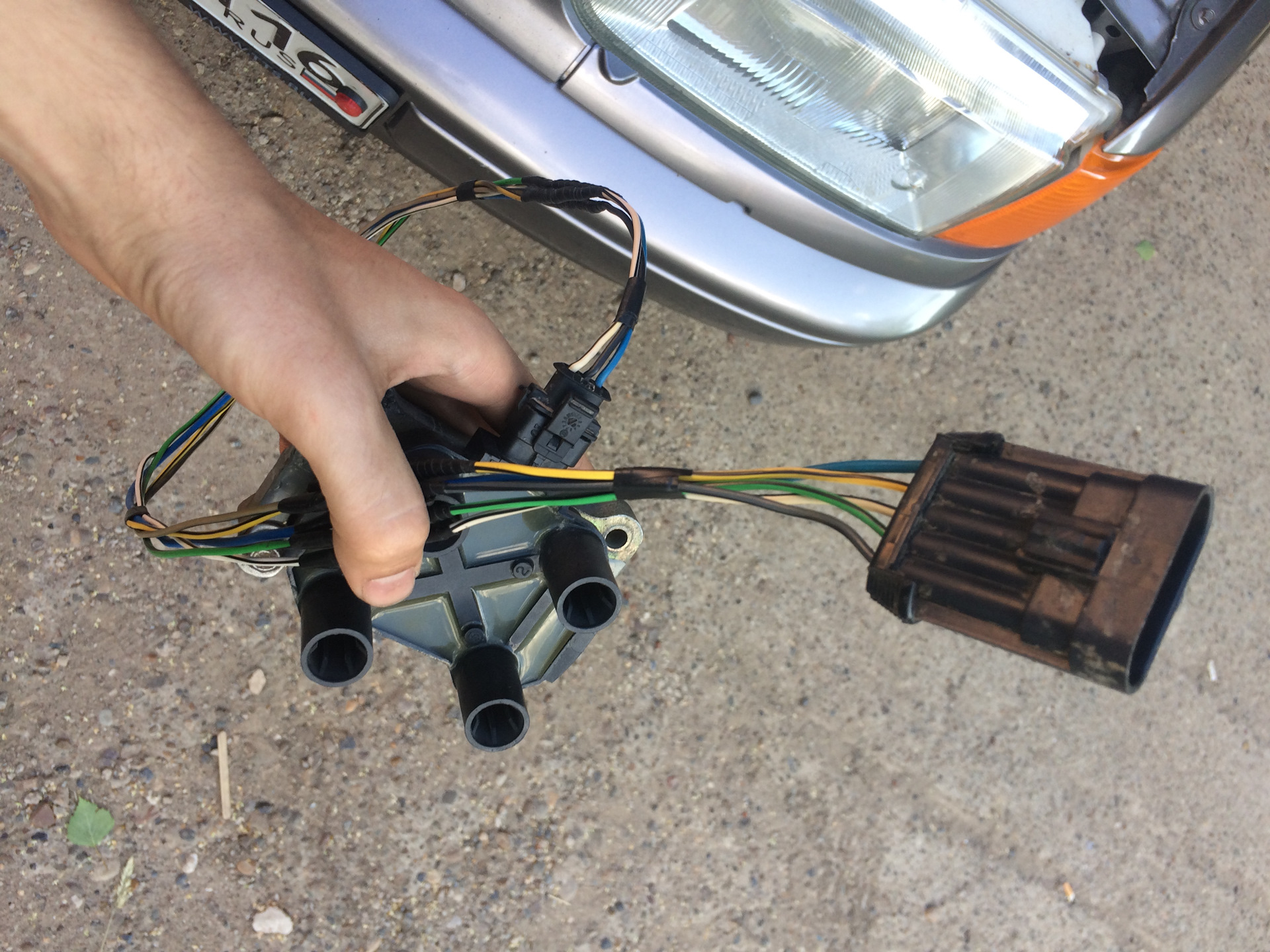

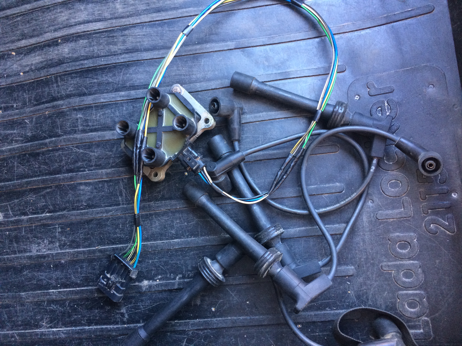

Далее же я спаял проводку для подключения спаренной 4-х выводной катушки зажигания 2111 к жгуту ИКЗ для автомобилей с 16кл. двигателем. Сделал это для того, чтобы можно было спокойно доехать в случае неисправности какой либо ИКЗ. Подробную схему можете глянуть в моём предыдущем БЖ:
Доработка 8 клапанной проводки под Индивидуальные Катушки Зажигания (ИКЗ)
Выглядит всё это так:

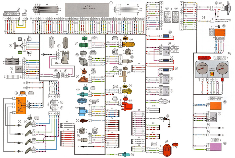

Ну и напоследок наконец то доделал свою проводку для прошивки блоков управления Январь 5.1 и его аналоги, Январь 7.2(+), М73, Бош М7.9.7
На этом всё. Благодарю всех за внимание.

Молодец. Скажи, а мне помоч можеш, за что отвечает желто-черный провод и куда его подключить?
Что с чем скрещиваете?
Позже скажу по схемам что это
VAZ210994
На всю схему лишь 2 провода с таким цветом.
По схеме всё ясно будет
