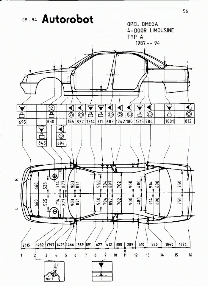

Вот смотри, у меня ровней вроде a.d-cd.net/f016aa9s-960.jpg
А расстояние между стаканами какое? Если по мануалу выставлять, то резьба на этой распорке будет почти на излете (как у меня). И ее может подвыгнуть чуть-чуть.
Та у меня стаканы варенные, поэтому я не буду утверждать, что там расстояние правильное по мануалу.
Но развал-схождение выставляется нормально. Померять расстояние?
Если резьба на излете, то толку от такой распорки на ходу нет, только декорация. Чуть сыграет подвеска-кузов, и вот так согнет распорку, и функцию свою она не выполнит.
Померяй, если не сложно. Должно быть 1050 мм в сумме.
Померял. Между центрами болтов аммортизаторов 1051 мм (+/- погрешность рулетки). Между центрами самых дальних болтов распорки вышло 1183 мм.
