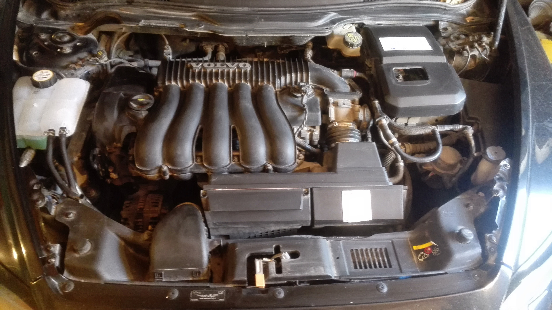

Еще зимой были посвистывания. Теперь это стал гул с хрипом, при любой погоде и температуре.
Я сразу подумал на навесное оборудование. Парни сделали диагностику, но сделали ее криво.
Аналогичная история была у kolen4enko.
Скинули они ремень со шкива коленвала, а не по отдельности.
Прикладывался стетоскоп к генератору, и вроде сразу подумали на него…а зря.

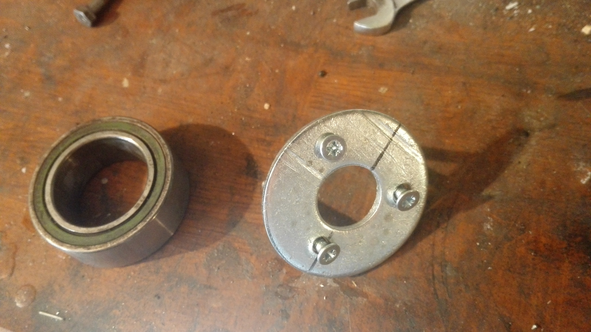

В итоге набрав инфы и запчастей, я полез снимать гену.
Гену снял, повертел, и понял, что ему еще работать и работать, а вот крутанув рукой муфту компрессора, постигла меня печаль.
Хотя по факту, это даже лучше, если вовремя сделать.
Мануал по разборке брал вот здесь

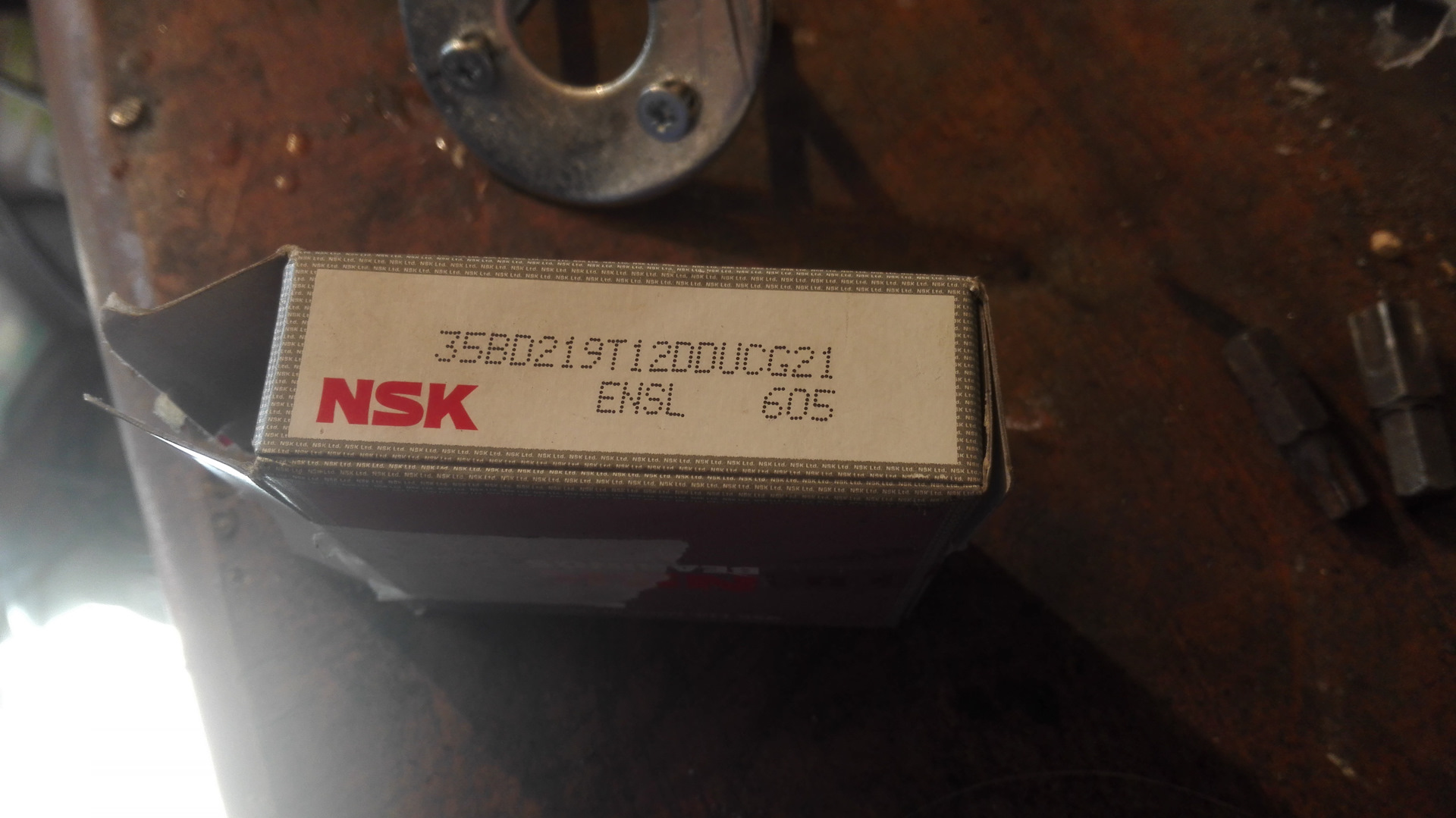

Скажу сразу, что я не стал питать надежд, а сразу купил шайбу и сделал съемник, т.к. эти дырочки под М5 болты, слишком квелые, и потом делать там М6 мне не хотелось.

Захожу, и говорю — "Парни, простите за мат, но нет ли у Вас подшипника СЛУЧААААЙНО, размером 35х55х20?"
Продавец уходит, и возвращается через минуту, с подшипником NSK.
Говорю — "Может Вы еще и карты принимаете ?"
Продавец достает терминал…беру подшипник, выхожу на улицу и со словами "Не верю!", еду перебирать муфту.
NTN / SNR 35BD219T12DDUCG21 за 425 р. — подшипник
Шорохи и звуки пропали, натяжные ролики и ремни проверены.

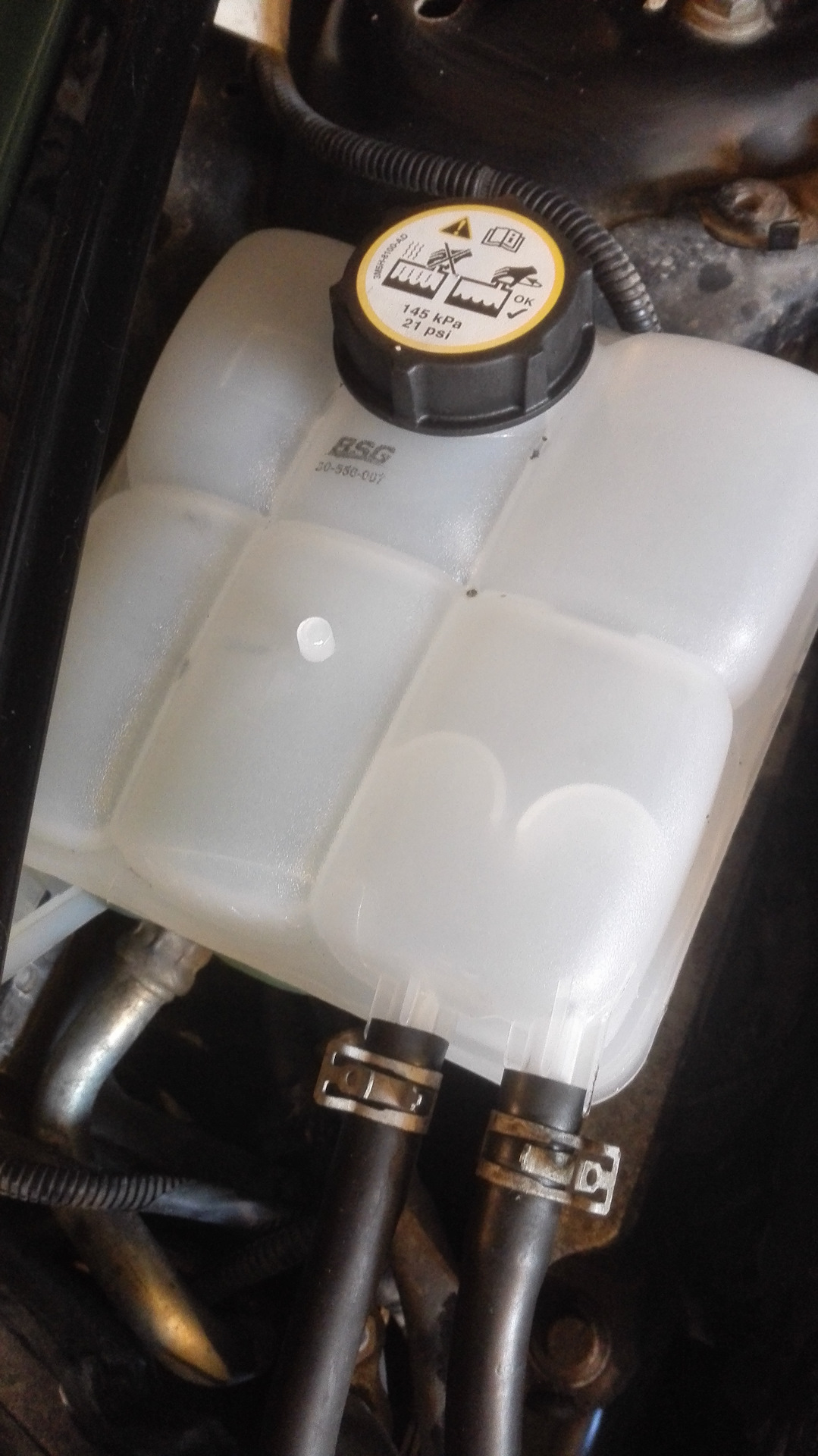

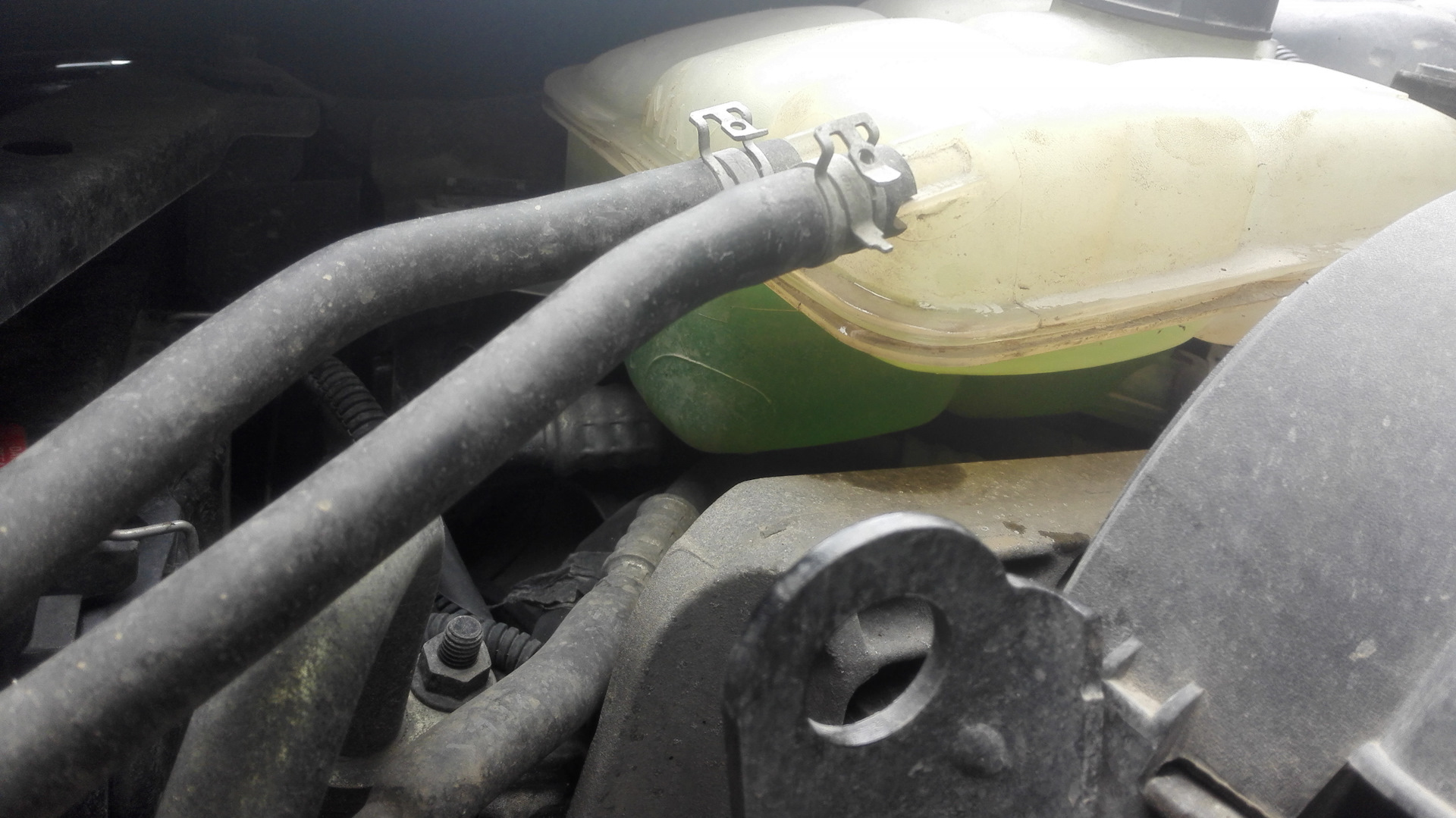

Так же недавно заметил, что подустал расширительный бачок антифриза.
Тут никаких нюансов, все легко и просто.
BASBUG BSG30550007 = 1300р — бачок
Land Rover LR 000243 = 175р — крышка на бачок
В итоге торжественная протирка салфетками, и можно ехать дальше, сдавать запчасти на генератор.

может. я получается угробил 1 НСК, 1 КОЙО, 1 ОРИГИНАЛЬНЫЙ, и в итоге поставил опять НСК. Я исхожу из того, что я поставил новый оригинальный компрессор у официалов, в германии и через 8000км его размотало как и остальные. благо уже до заклинивания муфты я не доводил. а кроме обслуживания генератора и замены подшипников я ничего не делал. по сути, если не менял обгонную, то замени. Не так это дорого. Главное что понять заклинила она или нет, можно только сняв ремень.
