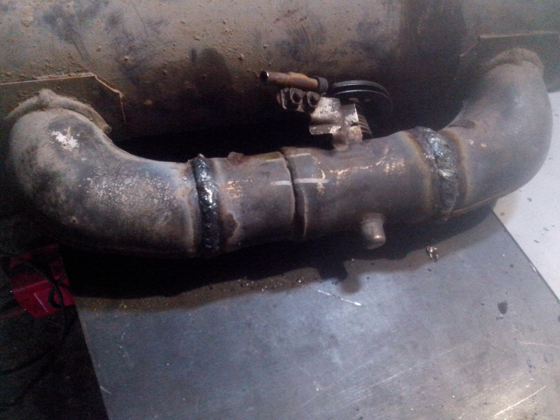

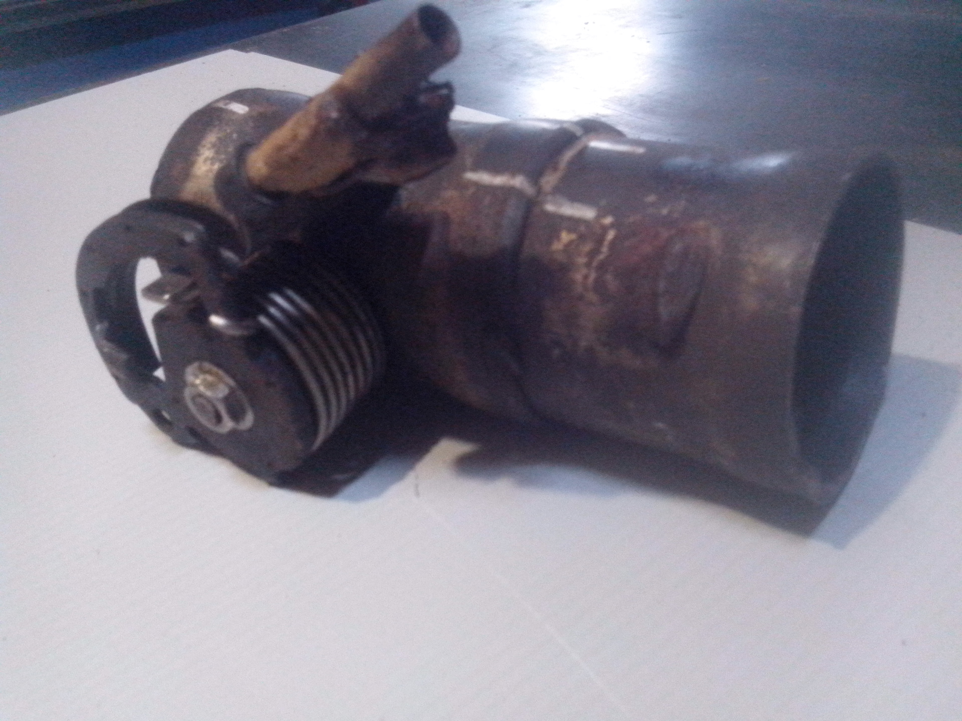

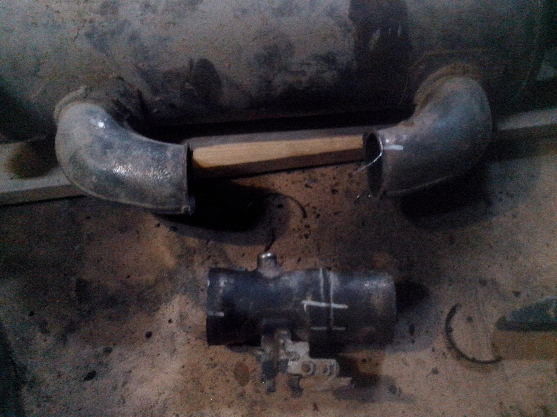

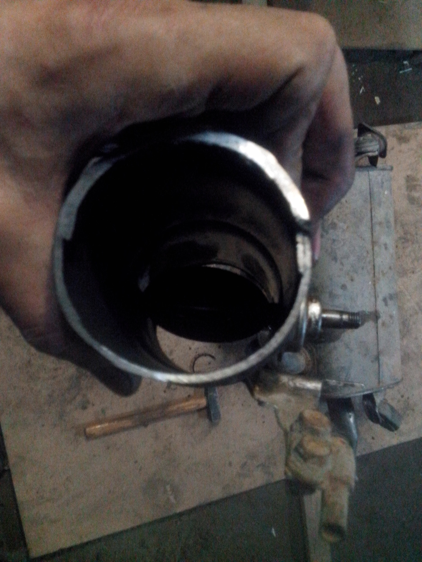

Пока жду вкладыши и всякую мелочь, решил посмотреть трассу выхлопа . То что ее касались руки бывших владельцев ясно-понятно. Подлатал и я . Основная проблема: заклинивший перепускной клапан прямотока . Шумновато . В общем вырезал почистил разработал и вварил обратно. Осталось снять часть обшивки и подключить тросик .

Есть приблуда эта которая в крыле. Единственное откусили трос.
а где тросик идет и кто им управляет?
Под левое заднее крыло заходит трубка, а выходит тросик. Ище обшивку не снимал (в багажнике детали двигателя ), рукой нащупал клапан типа регулятора опереждения на трамблерах девятках с увеличенным ходом . Управляется разрядением во впускном коллекторе, там не вникал. Вскрою выложу фото
да, интересно, а то у меня по каталогу билось, но уже давно не сток стояло
