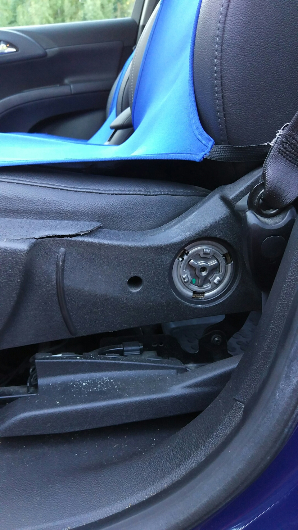

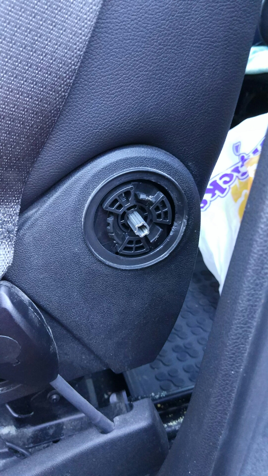

Всем привет. Случилась такая беда. Треснул пластик водительского сидения. Я его снял ( фото смотрите ), попробую сам сделать. Если ничего не получится буду покупать новый. Может кто знает где купить новый и какая цена, за информацию спасибо.

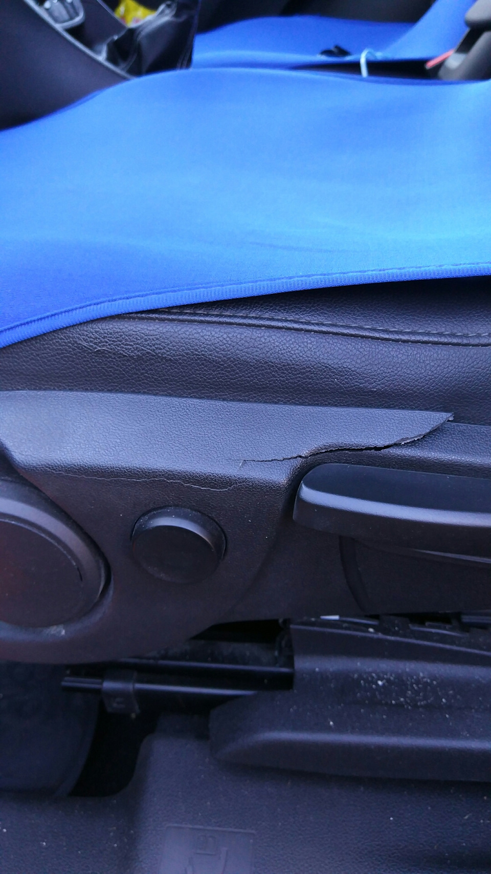

У меня тоже есть трещина на кожухе сиденья, да и пофиг, новую поставлю если, то скорее всего тоже сломается, там когда садишся ближе к краю на нее нагрузка и она деформируется, трещину почти не видно, случайно заметил
Лучше сними и залей баксидной смолой со стекловолокном потому что лопнет и будет как у меня трещина. Я сделал получилось хорошо. Скоро напишу в бортжурнал.
Поможет не на долго. Надо седло вскрывать. Там паралон в труху развалился. Надо сначало его делать, а потом уже пластик.
Спасибо за совет, приму к сведению, если не поленюсь то сделаю

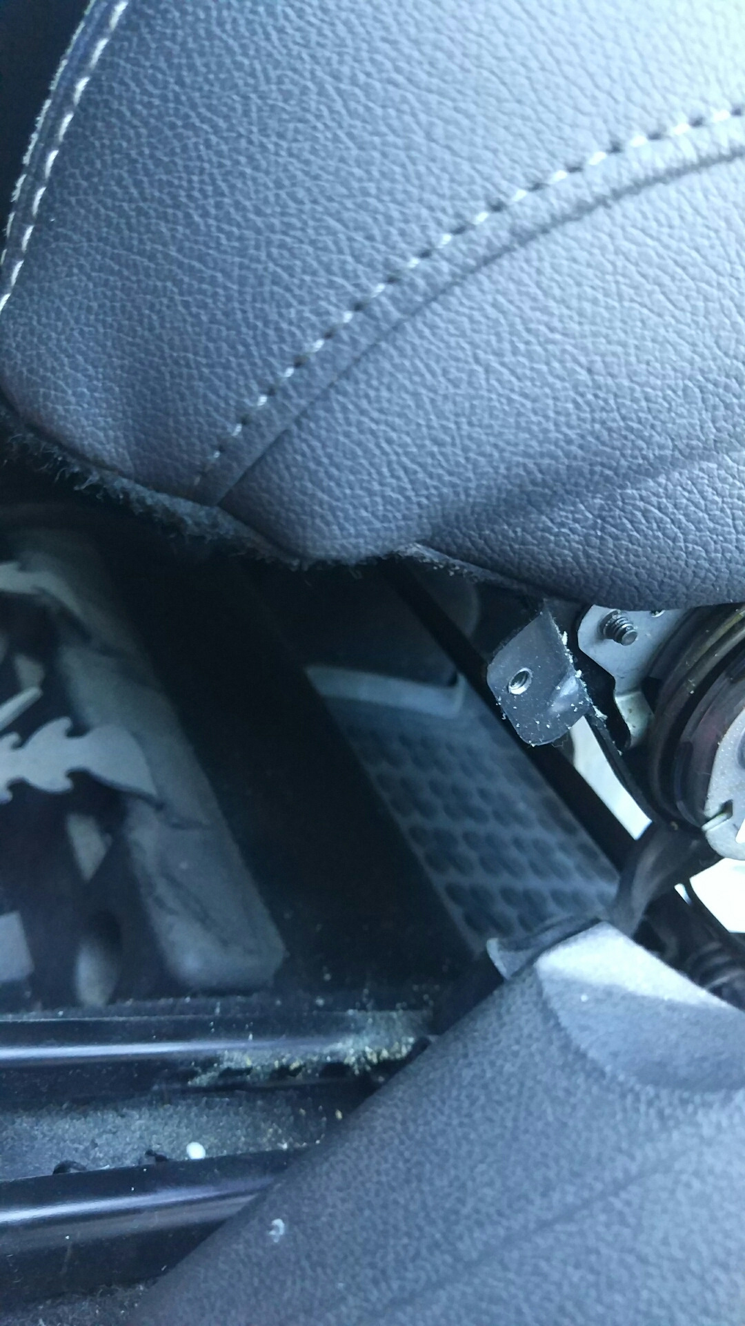

Это вид изнутри
Уже и поролон засунул, получилось хорошо.
Я тканью укреплял
Уже купил специальную баксидку в комплекте со стекловолокном буду пробовать клеить
можно применть суперклей с содой, из нутри…снаружи прокрасить красочкой из баллончика для бамперов, матовой…вроде не силовой элемент…

Обычно на детальке есть номерок запчасти!
Смотри forum.opel-club.ru/topic/…kh-merivovodov/?p=1785860 и ниже по сообщениям. Там все ответы на твой вопрос есть.
