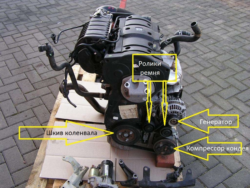

Могли например при замене собственно ремня генератора или при снятии-установке при замене ремня ГРМ расколоть
Это тушка?
если под словом "тушка" имеется ввиду двигатель TU5JP4 то не знаю. Это от пыжа мотор, первая картинка, что нашёл
расположение и схемотехника элементов двигателя практически одинакова
Ясно, спасибо
Meganervnaya
Это тушка?
Она самая.
Шкив коленвала
Спасибо
