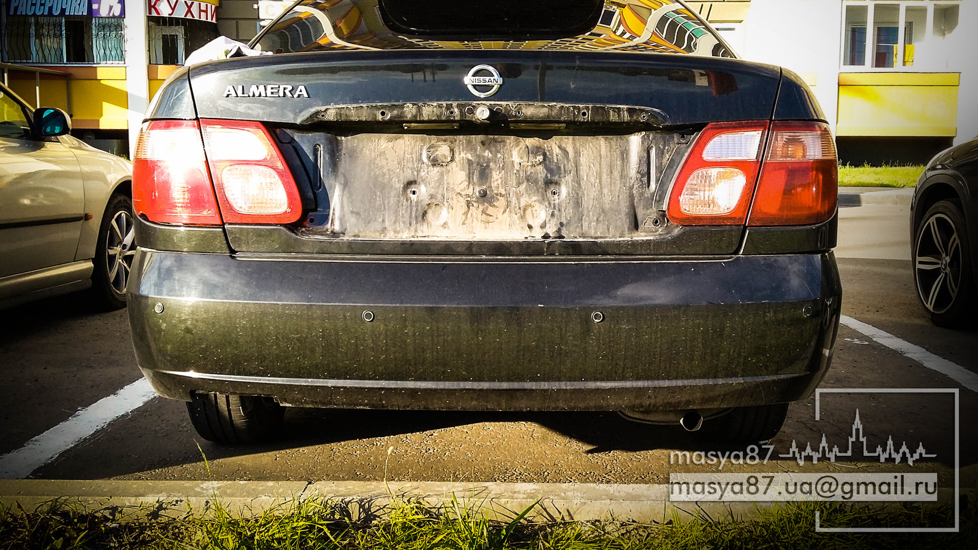

После одного неприятного случая, и последовавшего после этого ремонта кормы, чудесным образом накладка крышки багажника, та что под номером, осталась без фиксирующих клипс, в результате чего края рамки неестественно торчали:
Поиск данных клипс в каталогах ни к чему не привел, они там почему-то нигде не указаны (каталог Bluebird Sylphy так же ничем не помог). Профильные форумы тоже оказались бессильны перед данной проблемой. В итоге несколько лет я так и ездил… Пока не полез ковыряться с камерой заднего вида, заодно решил устранить и этот косячок.

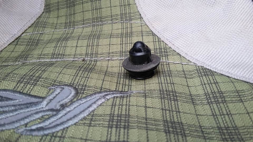

Вернувшись к данному вопросу, я опытным путём установил, что для этих целей идеально подходят клипсы накладки под фарой.
Вот она: Nissan 85284-4J500
Для установки необходимо 4 клипсы:
По возвращению рамки на место, всё стало так, как и должно было быть!

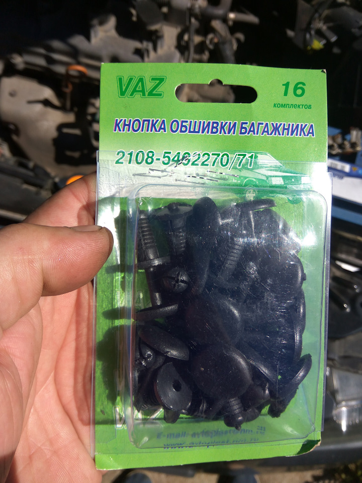

Я на перед такие ставил(35руб упаковка), ещё есть похожие по 1-2 руб. Вобщем все в магазине брал где для тазиков запчасти.
Не… это другие совершенно, и назначение у них разное. Я типа таких для обшивки багажника использовал

Там вряд ли такая же… Скорее всего тебе нужна разделяемая, состоящая из двух частей (одна в кузове, а другая в накладке)… Эта же целиковая с усиками, и если их не поджать с внутренней стороны, клипсу не вытащить.
Это тебе надо глянуть клипсы от общивки дверей… Те скорее всего должны подойти.

клипса из твоей записи тоже разделяемая)
Да ладно? Ты пробовал ее разделить? Там только ломать.
пробовал, разбирал) по крайней мере те что стоят в накладках под фонарями
Там перемычки с сердцевиной литые, так что не знаю как ты это делал… И самый главный вопрос: "Для чего?"😊
ну я собственно и не делал. снимал накладки под фонарями и эти клипсы разъединились
Видимо просто перепонки поломались при вытаскивании, вот они и сделались разборными))
Меня больше поразило почему нет этих долбанных клипс в каталоге…😮
Держи) специально для тебя разобрал 😀
Вандал😂
Тоже блин интересно: проще наклалку сломать, чем увидеть, что они разборные😨😨😨
