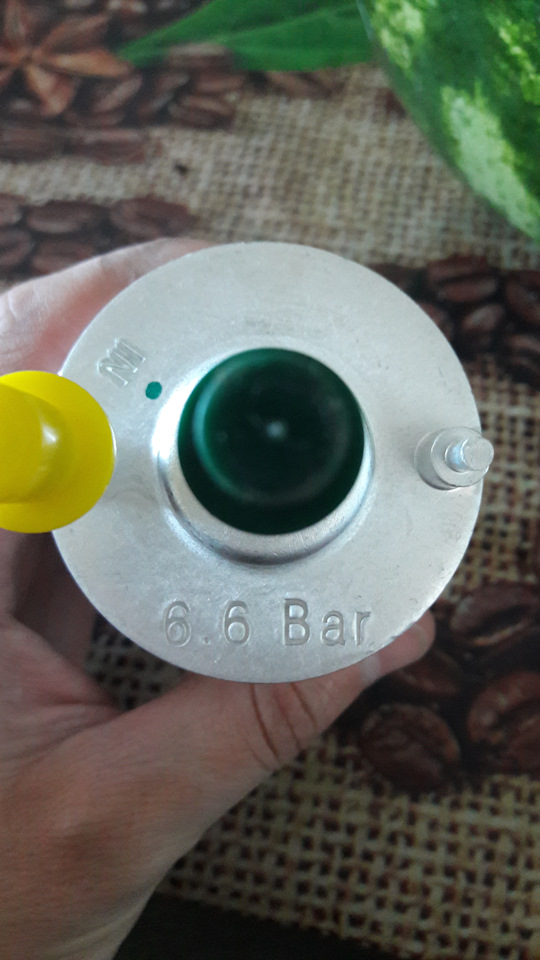

Сколько он bar был ?
Атмо 1.6 — 4 бар. 1.4 турбо- 6 бар.

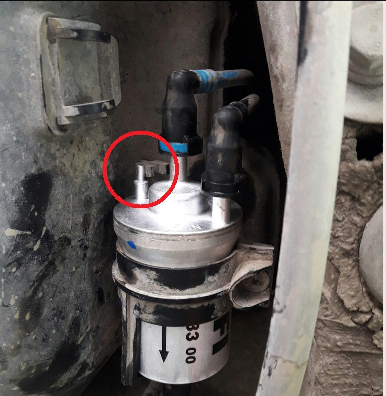

Фото еще в процессе сделано. Все на месте
Были случаи на Д2, когда после замены слетали шланги, лучше перебдеть чем…))) Сам недавно менял.
Лично проверил. Норм.
По фотке, поставил не правильно.
Черный фиксатор не защелкнулся, и направляйка в паз не попала…
