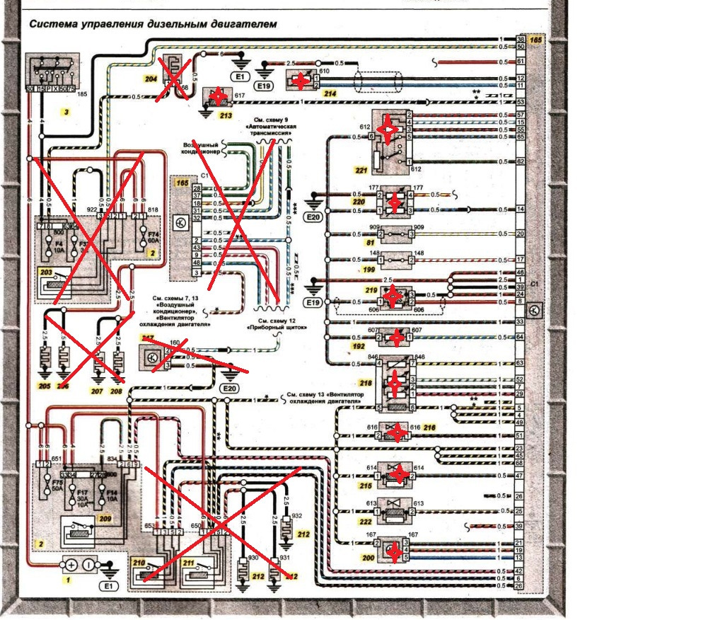

В продолжение темы и по заявкам трудящихся выкладываю схему подключения ЭБУ дизельного двигателя. Звездами отметил все необходимое для подключения. Плюс необходимо установить дополнительное реле (209 на схеме): для этого кидаем + с клеммы 15 замка зажигания на клемму 38 ЭБУ и на нормально разомкнутый контакт реле, минус на реле берем с клеммы 42 ЭБУ, а выход плюса с релюшки садим на контакты 23,45,68. Теперь мозг включается при повороте ключа зажигания. В изготовлении косы нет ничего сложного, нужно только терпение и внимательность.
Распиновка ЭБУ для двигателей 66 и 81 кВт одинаковая, отличия только в фишках на расходомер и ТНВД (у 81 кВт одна фишка на 10 пинов, вместо двух на 66 кВт).

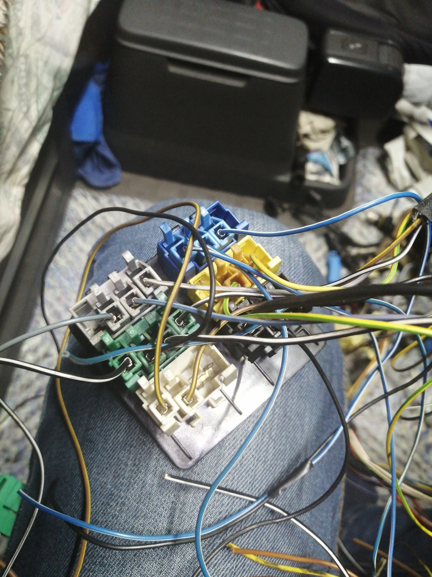

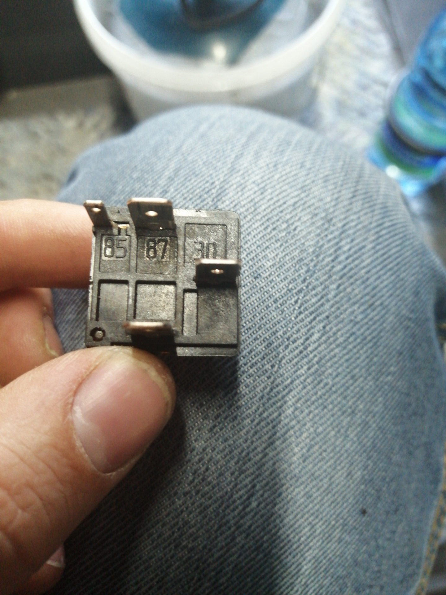

Вот ещё фотка, нормально разомкнутый контакт это подвижный или который с катушкой ?
Извини что надоедаю, вот выше ты описываешь про подключение 209 (109)реле, пишешь нужно кинуть +с замка на 38пин и нормально разомкнутый контакт реле?это контакт N30?или N87 не силен в этих терминах

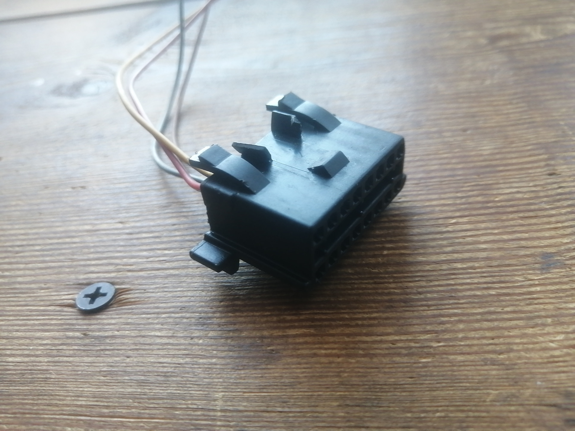

Привет, подскажи пожалуйста, у меня мотор ahu, 1.9
Эбу как на фото с косой, все с одной машины.
Проблема в том, что все провода есть, а вот фишка под сканер срезана, она на 4 провода, подскажи, куда её подключить?
Что бы правильно работал сканер
нужно взять распиновку разъема obd и подключить эти провода) для диагностики там нужны + — и k-line
Вот такой разъём, он с проводами, и ещё 4 есть, по распиновке этоl-line, но в эбу его нет, куда же он шёл?
Без его можно. Без l-line?
можно

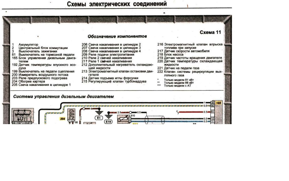

Схема странная. Сколько перечеркнуто нужного)))
перечеркнуты реле свечей накала, реле на подогрев антифриза, подогрев картера и датчик скорости (он и так стоит и работает) ))
Это то, что не подключено, или было уже подключено?
был только датчик скорости, на свечи накала еще протяну провод, подогрева поддона и антифриза у большинства нет.
Подогрев антифриза помогает прогреть этого "мерзляку" зимой быстрее.))) Проверено.
так это да. патрубок со свечами уже стоит, осталось только реле воткнуть (вот только думаю как сделать: на автомате от эбу или вручную)
На автомате там все по замудреному алгоритму работает. Много чего учитывается и если что то не идет, то не работает. У меня нагрузку с гены не видит эбу, свечи в автомате не включает. Делал себе вручную. Когда надо включил, когда надо выключил. Работает от зажигания через штатные реле. www.drive2.ru/l/459110976856281361/
ну насчет алгоритма — хз. попробуй глянуть вывод 39 на эбу, туда на некоторых моделях приходит + с гены
Приходит. Проверял.
ну хз. на моем эбу там минус сидит. по идее мозг должен видеть обороты двигателя, напряжение бортовой сети и температуру…
Это все видит, нагрузку на гену не видит.Вот и пришлось делать на ручное включение.
