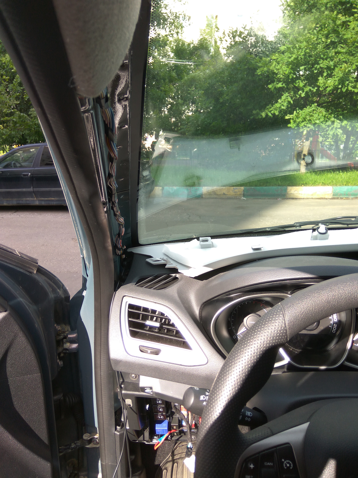

Не давно приобрел видеорегистратор YI Smart Dash Camera, ну и чтоб провода не висели убрал их по потолку и левой стойке (просто вставляем провод за обшивку потолка). Нам понадобятся вот такой переходник ru.aliexpress.com/item/Ad…uses-Tap/32784873534.html (для весты нужен Mini) и переходник питания usb-прикуриватель, идущий в комплекте.
Пластиковая стойка отщелкивается легко

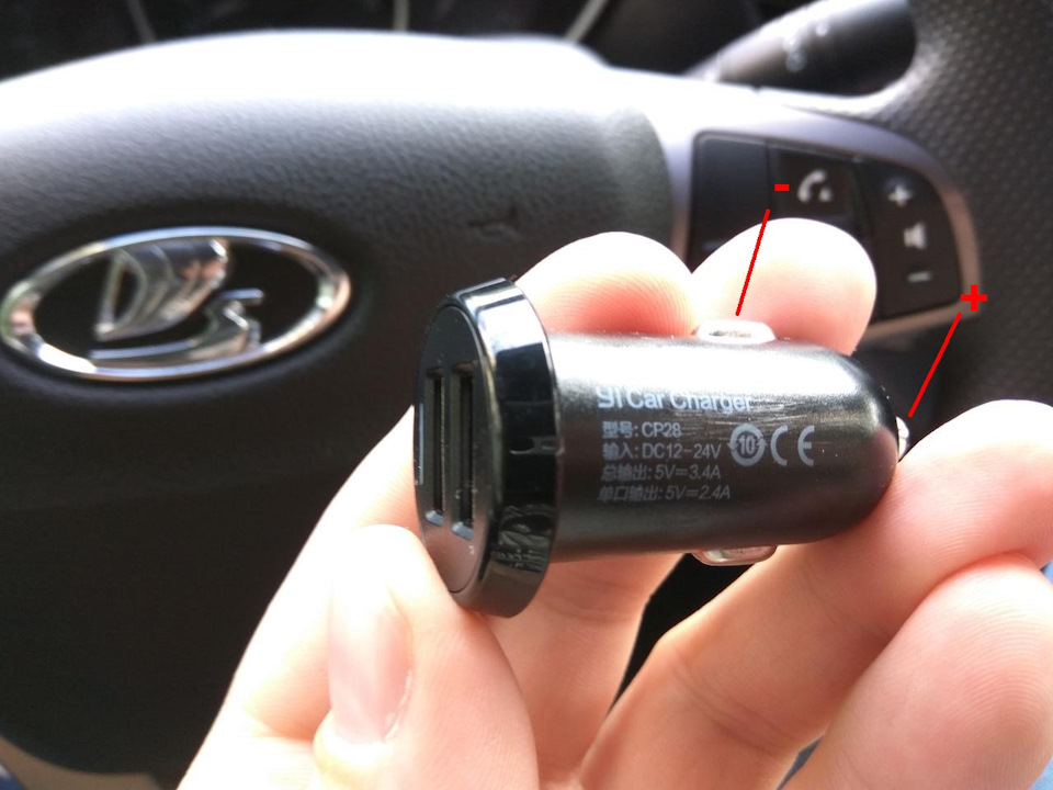

Далее снимаем нижнюю панель под рулем, там два или три винта, вытаскиваем предохранитель прикуривателя F24, отвечающий за глонасс/радио (Тут есть схема предохранителей и видео как снимается нижняя крышка) и ставим на его место переходник с али с установленными в нем предохранителями. + от переходника подключаем к плюсу питания регистратора, это центральный контакт, — к болту массы слева от предохранителей. Места за крышкой предохранителей достаточно.

А почему не выбрали подключение к плафону ?
Да как-то привычней к предохранителям, всегда так делал ) И в плафоне еще врезаться в проводку надо.

Так и не понял, как ты плюс/ минус подсоединил? Пайка?
Если делать со штатной зарядкой, то нужно ее разобрать и лучше спаять, да. А у меня был прикуриватель от классики, я к нему подлючил. Там провод от переходника с али просто зажимается плоскогубцами. А в прикуриватель любую юсб зарядку.
И все это добро примотал в блоке предов?
ага, место есть
