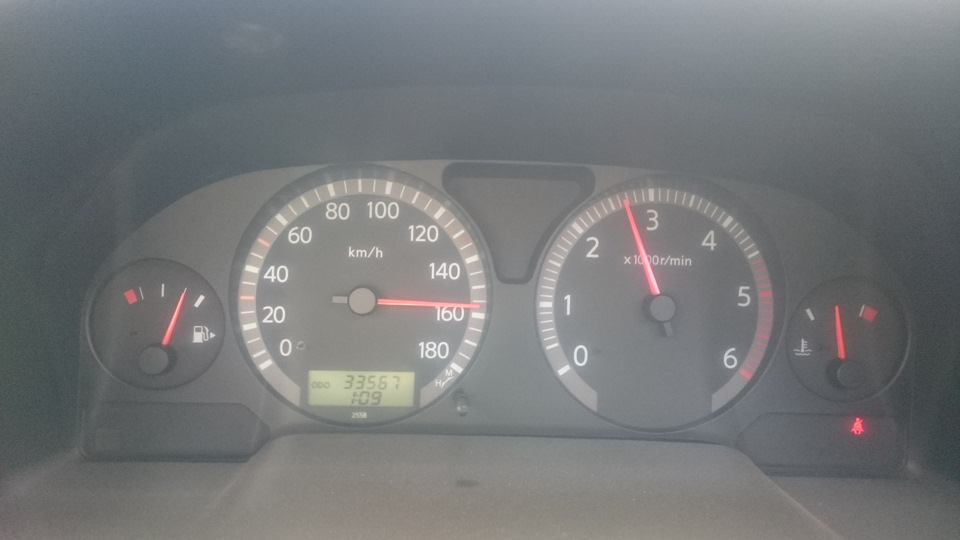

Соотношение скорости и оборотов)))
"Нет, сынок, это фантастика!" (с) :))
Ну, нам такое и не снилось )
