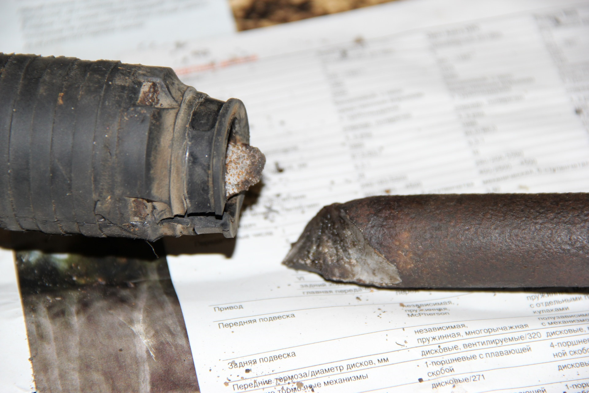

Вот и меня вчера настигла печалька в виде сломанного левого приводного вала!
На 115 тыс. км бережной эксплуатации, при трогании со светофора резкий звук и обороты взлетели! Понял сразу что к чему. На галстуке дотащили до дома. Веду поиски различных вариантов исправления! Оригинал новый конечно не рассматривается. Самый дешёвый это покупка самой палки от фирмы Фебест за 5400.
Авито и Дром предлагают б/у привода в сборе от 7500 до 12000. Но это тот ещё кот в мешке. По информации с Драйва, народ ставит привода в сборе от Corolla fielder ZZE123 двигатель 2zz и от переднеприводного тойота виш ZNE10 1ZZ-FE. Но в нашем уездном городе так просто не найти. А ожидание в 10-14 дней смерти подобно.
Склоняюсь к замене самой палки. Готов выслушать любые советы и предложения!
P.s. Многие утверждают что от МКПП и АКПП привода одинаковые, но парни их ВК "Распилофф" сказали что у них только на АТ, на МТ нет и длинна у них разная.

На мой взгляд, лучше брать с разборки, весь привод в сборе. Естественно смотреть его перед покупкой. За такое решение как минимум: 1) Точно подойдет, не надо думать о том сколько шлифов, какая длинна, и прочее. 2) Упрощает замену в целом. 3) Все таки остаётесь на запчастях тойоты, а не непонятных палок. Я все-таки верю, что изготовленная по правильному тех.процессу палка ( с закалкой, отпуском и нужным сплавом изначально), прослужит дольше. Это сугубо моё мнение, никому не навязываю.
У себя менял правый привод( умер трипоид), потому столкнулся с проблемой поиска, и знаю о чем говорю.

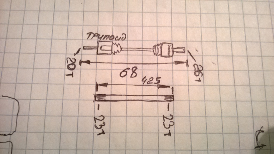

Есть оказывается разница по количеству шлицов внутри тропоида. Допустим у меня 23 шлица, а палку достал на ней 24 шлица. Теперь стоит без привода.
это привод от виша с 24 шлицами!
а как обьяснишь такой фактор, авенсис 2007 г в мотор 1,8зз один хозяин, машина диллерская, ни чего не менялось, сломался привод, разобрали его, а по шлицам трипойд 24 а граната 25, как такое может быть?
может что то умалчивается?! по гранатам видно, родной или нет!
вот моя картинка! лично мною проверенная!
Спасибо! Твою запись изучил одной из первых
IvanXAH
Это родной такой?
да! виш все тоже, только внутряк 24 зуба. и при поломке гранаты, надо брать вишевскую
А наружной гранаты виш внутри сколько зубов?
24! я же написал! на 1 зуб больше! уже лично проверенно, так как менял уже
