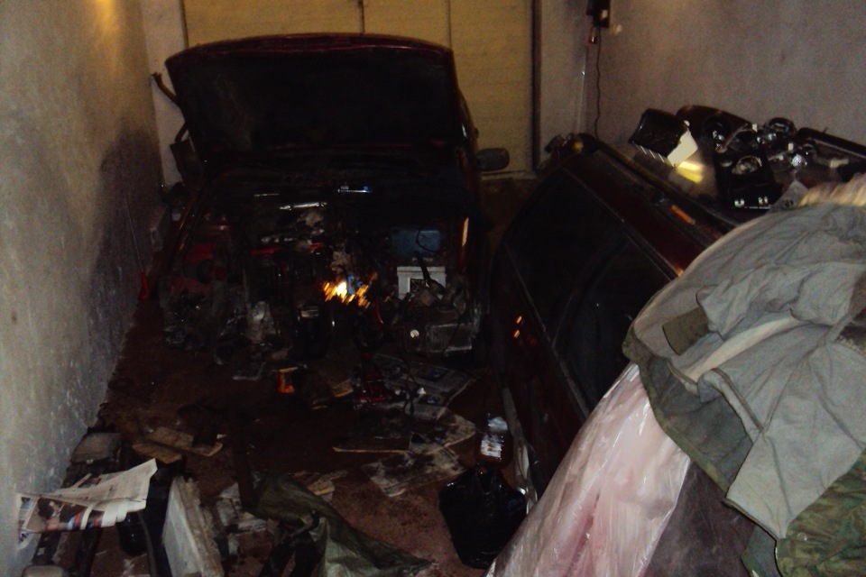

В общем начну с того что если у вас на синхре накроется сцепление не в коем случаи не меняйте его самостоятельно., это очень тяжело и разобрать надо половину машины, если не всю.
И так начнем.

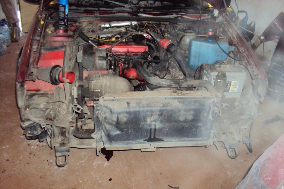

разбираем морду, снимаем лыжу и телевизор.
снимаем все навесное, отключаем проводку, снимаем радиатор и балку под ним.

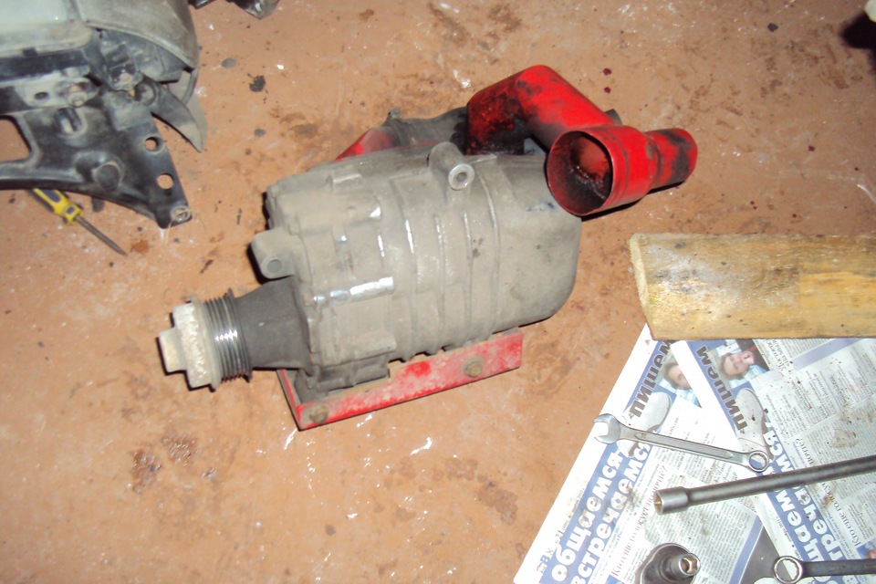

снимаем компрессор.
и пытаемся отсоединить мотор от коробки.
и тут меня ожидала очень не приятная не ожиданность, мотор не вытаскивается, а упирается в раздатку маховиком, об этом мне не кто не сказал когда интересовался по замене.
вот такие дела, завтра буду снимать коробку.
