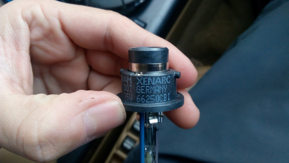

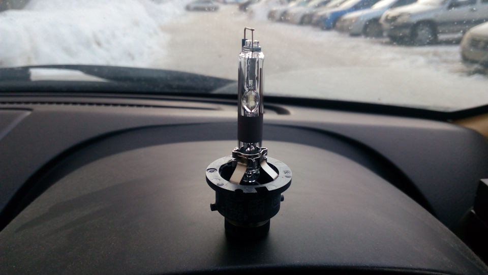

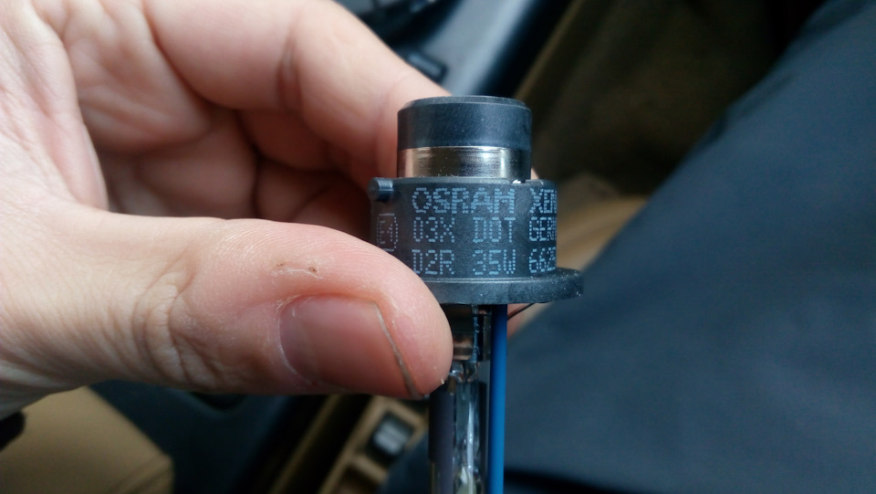

Приветствую всех зашедших на страницу моего авто.
Может кто то сталкивался с похожей проблемой дайте совет пожалуйста. Вопрос следующего характера. Сгорела лампочка ближнего света, посмотрели по каталогу номер детали AY08030001 подходят лампы D2S и D2R. Собственно вопрос заключается в следующем: могу ли я установить на заводские блоки розжига лампочки 6000К или нужно ставить как с завода 4300К? и какие все таки ставить лампы D2S или D2R?
P.s. Чтобы посмотреть какие стоят лампы необходимо их снять, а так как дело это не простое и делать это дважды: сейчас и при замене не очень хочется.

Лучше всего светит в любую погоду 4300 К, все что выше особенно 6000К в дождь в ночное время как в жопе негра, только понты от синего света
Поставил D2R 6000k и всё отлично светят, фирма XENITE от китайского производителя с гарантией 2 года. Вот уже почти два года езжу.
как светит? тоже склоняюсь к 6000К.
Светит отлично, ни кого не слепит в дороге. Дорогу видно даже после дождя.
спасибо за фото. на выходных куплю, поставлю.
D2R верный ответ. Себе ставлю именно их
спасибо за помощь

Наша лампа d2r на рефлекторную фару
D2s это лампы для линз
Бери лампы от осрам оригинал с повышенной светоотдачей, и офигееш от света
