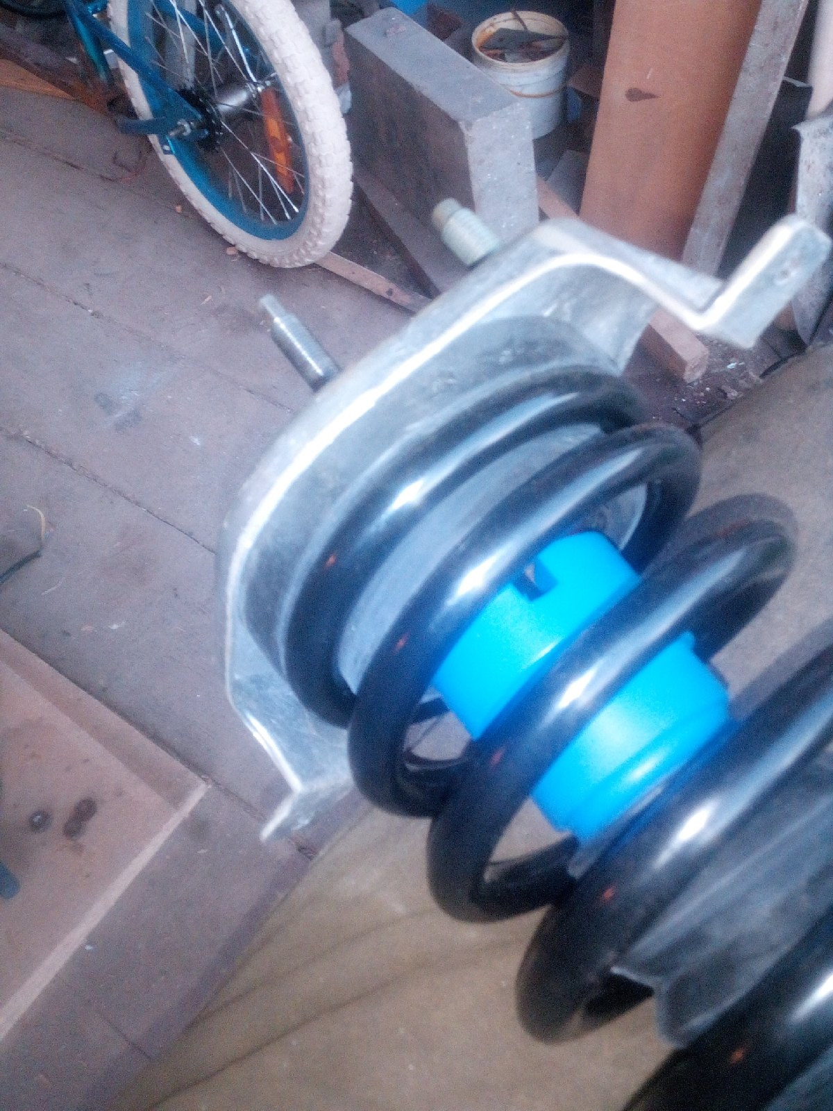

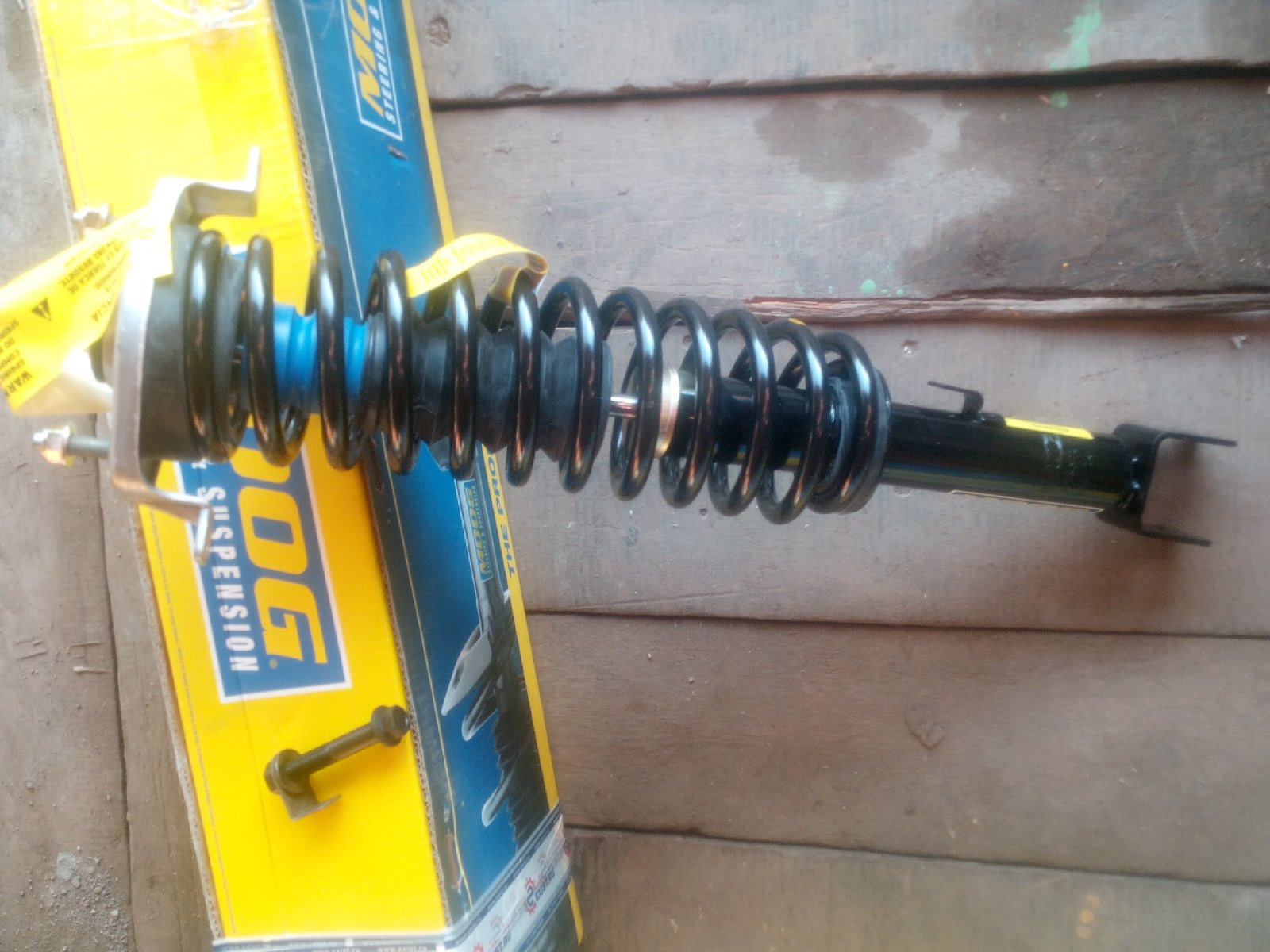

Давно хотел заменить задние стойки — на кочках сзади был слышен удар и сильно встряхивало зад, ну и прикупил тут по случаю задние стойки в сборе:
По цене получается подешевле, чем брать все это по отдельности, ну и главное — не надо заморачиваться со стяжками пружин, собирать все добро в кучу, а тупо — снял-поставил.
Итак, кандидат:

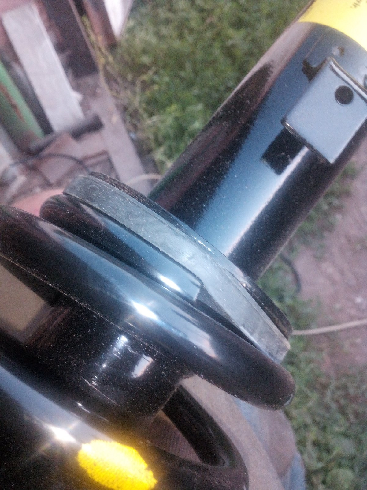

Что характерно — опоры пружины — и верх, и низ — резина, а не вспененная субстанция.

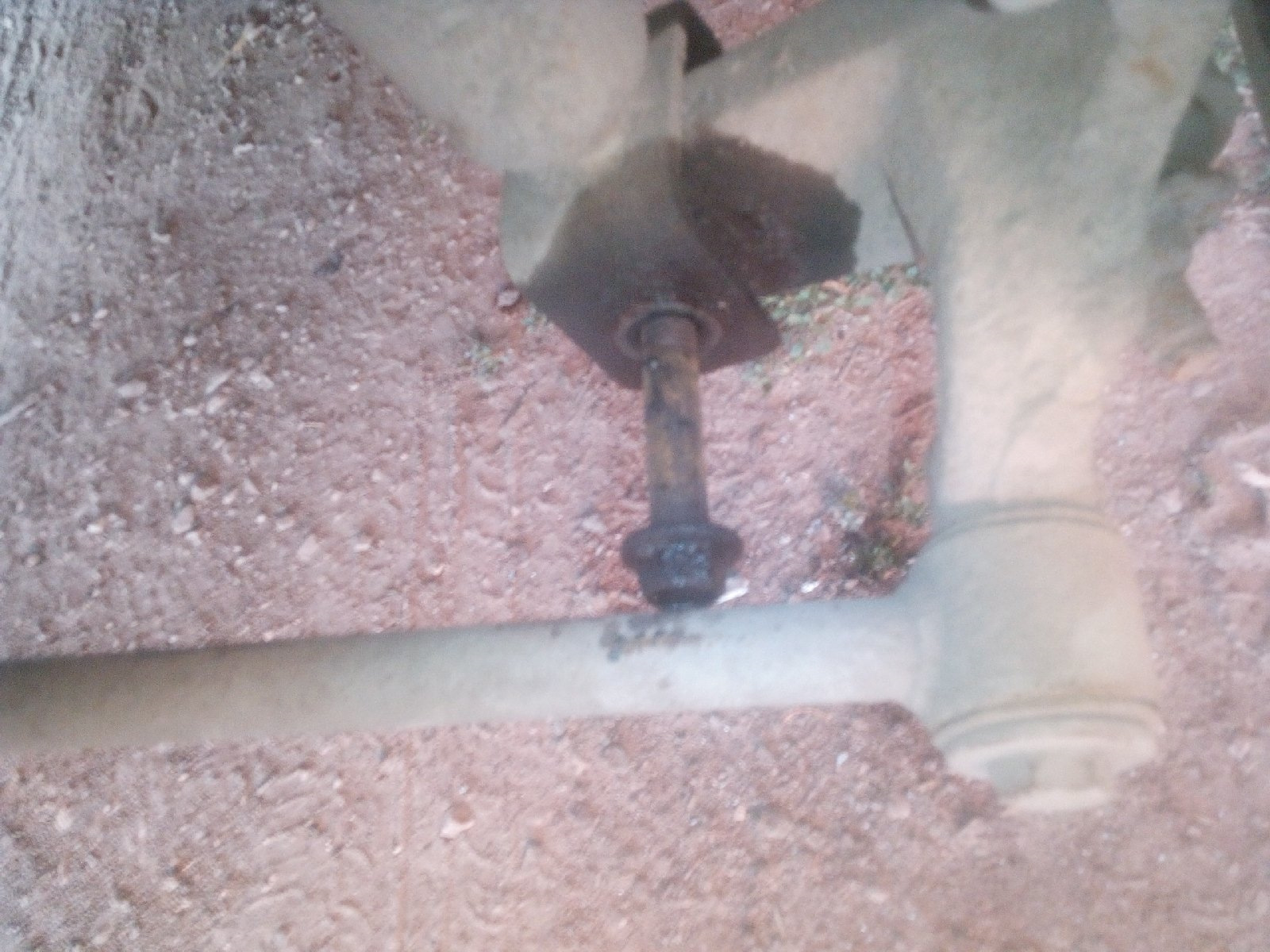

Установка настолько проста, что даже фотографировать нечего, единственное — когда снимал старую стойку, оказалось, что нижний болт крепления упирается в рычаг.
Пришлось откручивать и его, что, впрочем, заняло не более 5 минут.

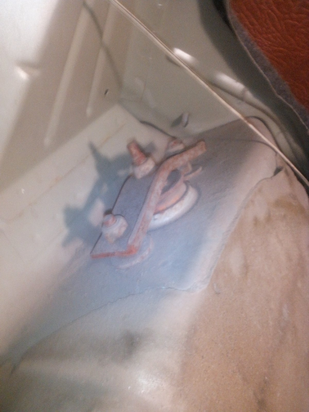

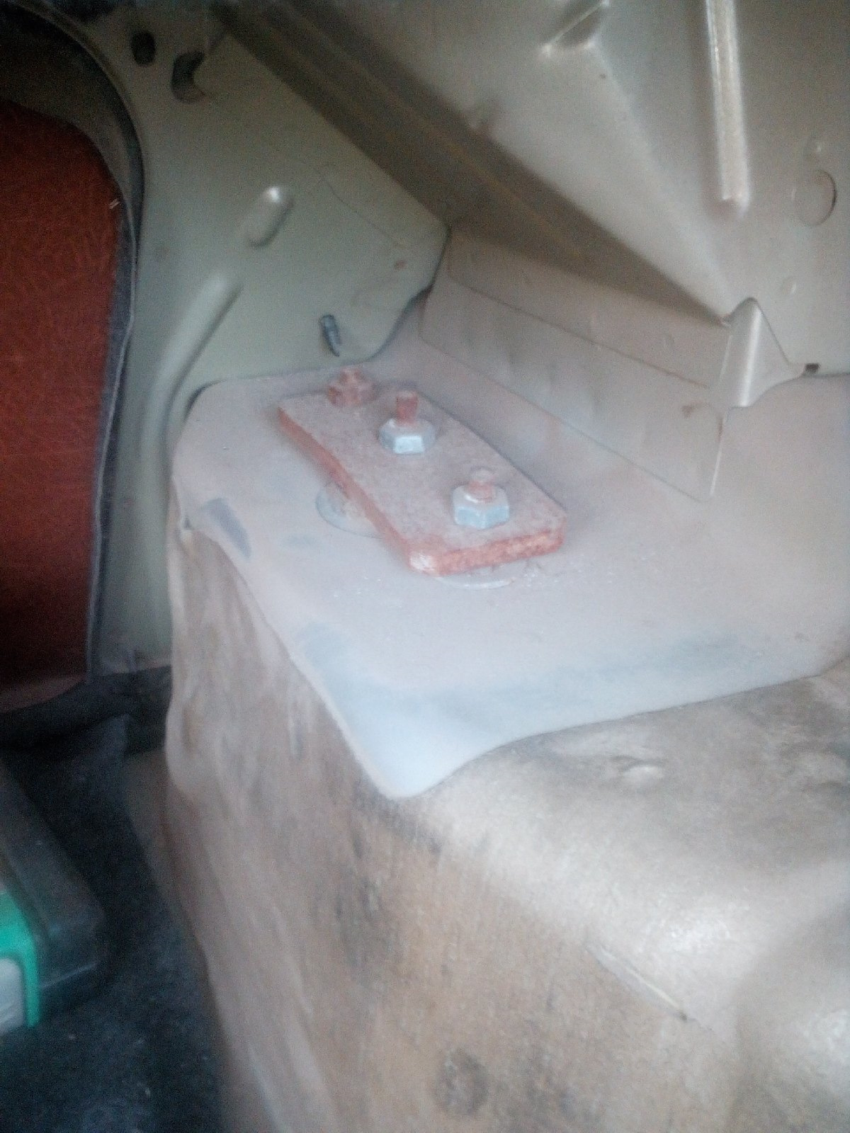

Еще один сюрприз ожидал меня в багажнике (впрочем, начитавшись подобных тем у соплатформенников, я был к нему готов)
На чьих-то фотках я подобный лайфхак уже видел…
Верхние гайки опоры откручивать было бесполезно, поскольку они крутились вместе со шпильками опоры, поэтому просто срезал их болгаркой.

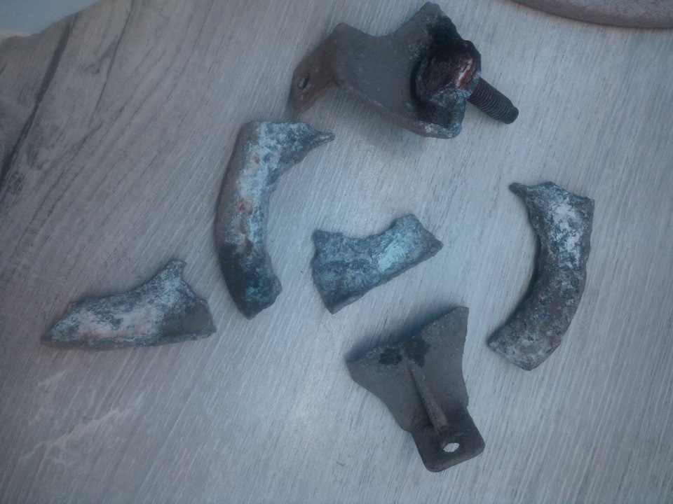

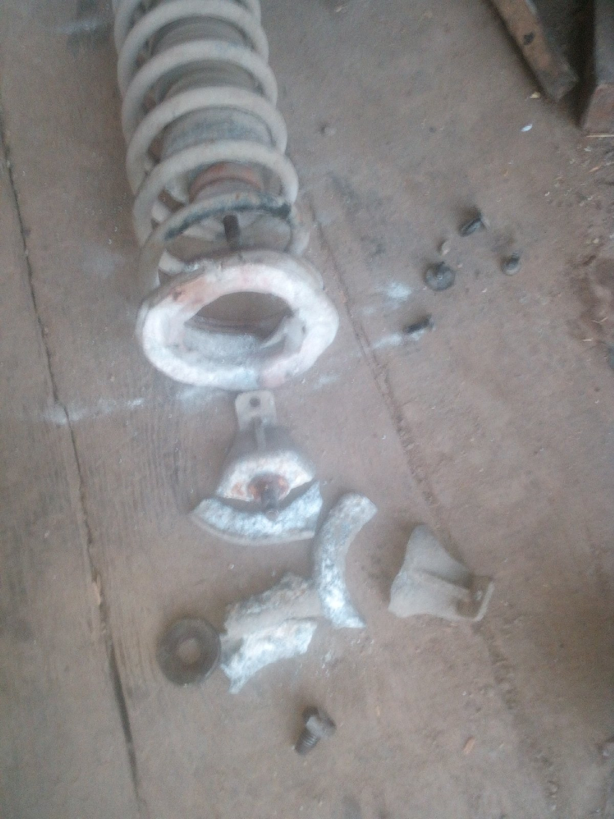

Верхние изоляторы — непонятной субстанции тряпочка…
Амортизатор — просто никакой, после сжатия очень лениво и неспеша, в течение нескольких минут, выдвигался на исходную позицию.

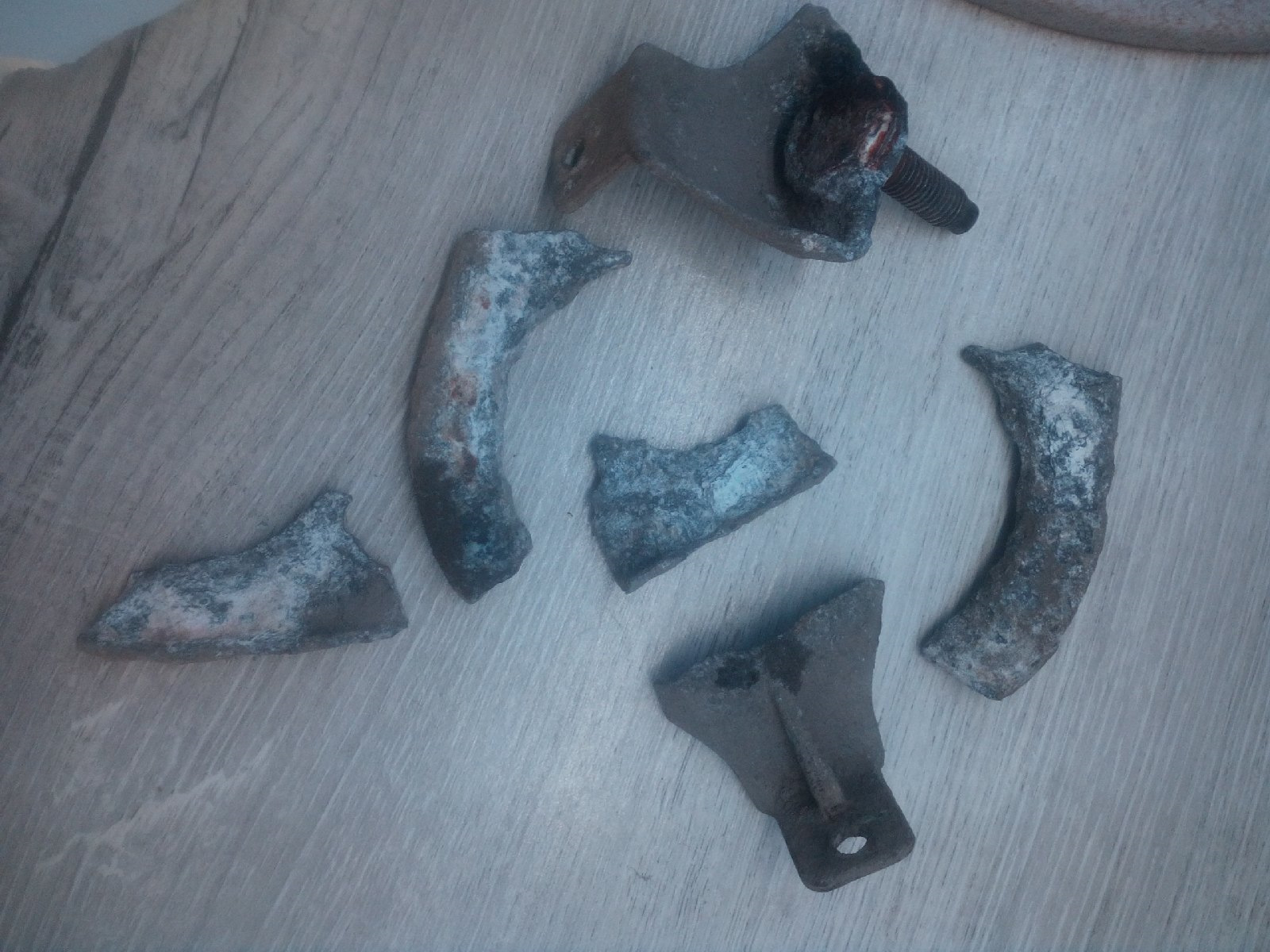

Ну а вот то, во что превратилась опора (со второй — то же самое):

Ох уж эти резиновые втулки! Уже 2 комплекта поменял, жует их почему-то, плюнул, и поставил обратно старенькие basf из субстанции — теперь забыл о проблеме. А ты солидольчиком помазал между опорами и кузовом, чтобы опять не было трухи через пару лет вследствие контактной разности потенциалов?
Блин, не помазал. ведь читал же об этом, хотел, а менять поехал спонтанно и забыл напрочь…
Все же, мне кажется, за два года не съестся.
Может, как-нибудь выберу время, залезу туда еще разок…
ну на крайняк, что-нибудь жиденькое-проникающее подойдет…
Думаю вывесить задок, из багажника ослабить гайки опоры, приспустить колеса со стойкой и зафигачить в образовавшуюся щель литиевую смазку — она создает неплохое защитное покрытие.
В свое время присматривался к ним. Интересно чьи там амортизаторы стоят, потому что отдельно амортов от муга на наш авто не видел.
Да кто ж его знает… :)
Может, они только в сборе выпускают эту деталь? в поиске много разных моделей стоек от МУГа, и все в сборе…
Аморт — по сути, просто кассета, а какой крепеж к ней прифигачишь, на ту машину и пойдет.
