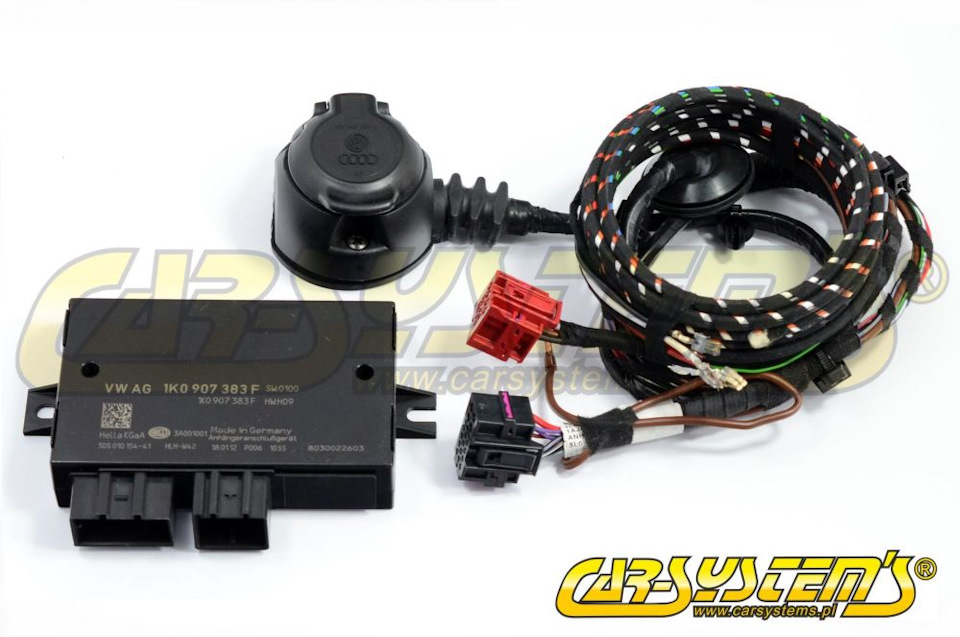

В виду того, что имеются 2 прицепа, то на Skoda SuperB 2 решили установить TCУ со съёмным шаром + блок согласования прицепа, который и подключим по-заводскому: с выводом изображения прицепа на магнитолу и диагностикой ламп
Блок 1K0 907 383 H заказывали на Ebay (3716р): www.ebay.com/itm/132659210075
Комплектующие:
— блок согласования прицепа J345 — 1K0 907 383 H _ 0130, Н12
— корпус разъёма 12pin (красный) T12a — 6Q0 972 883 B
— корпус разъёма 16pin (чёрный) T16F — 6Q0 937 713
— пины мелкие, 11шт (5шт в разъёме 12pin + 6шт в разъёме 16pin ) — N 103 358 07
— пины крупные, 6шт (2шт в разъёме 12pin + 4шт в разъёме 16pin) — N 906 844 05
— провод 0.75 — 30м

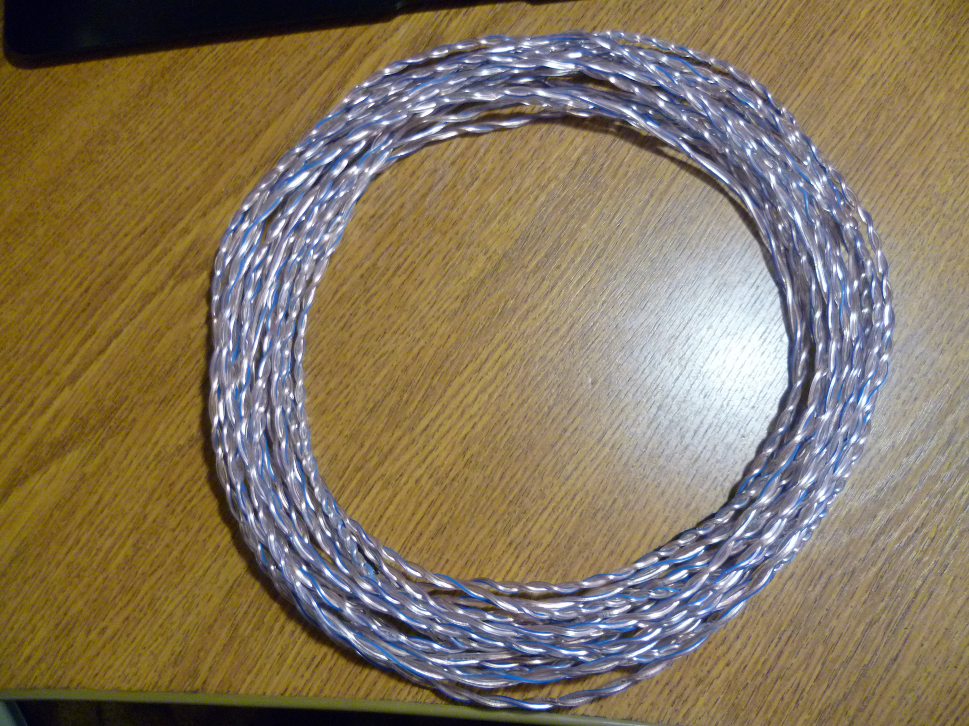

— витая пара (Can-шина 5/15) — 6м
— отдельный корпус пред-ля, 3шт
— розетка стандартная 7pin
— матерчатая изолента
— пластиковые стяжки
--------------------------------------------------------------------------------------------------------------------------------------------— корпус розетки, 13pin (мама) — 3D0 945 505 A — 2143р— корпус круглого разъёма, 13pin — 1C0 971 978 — 1063р— крышка розетки — 1C0 945 527 — 712р— переходник с розетки 13pin на штекер 7pin — EAZ000001A: ru.aliexpress.com/item/Ti…nverter/32577754675.html? — 248р

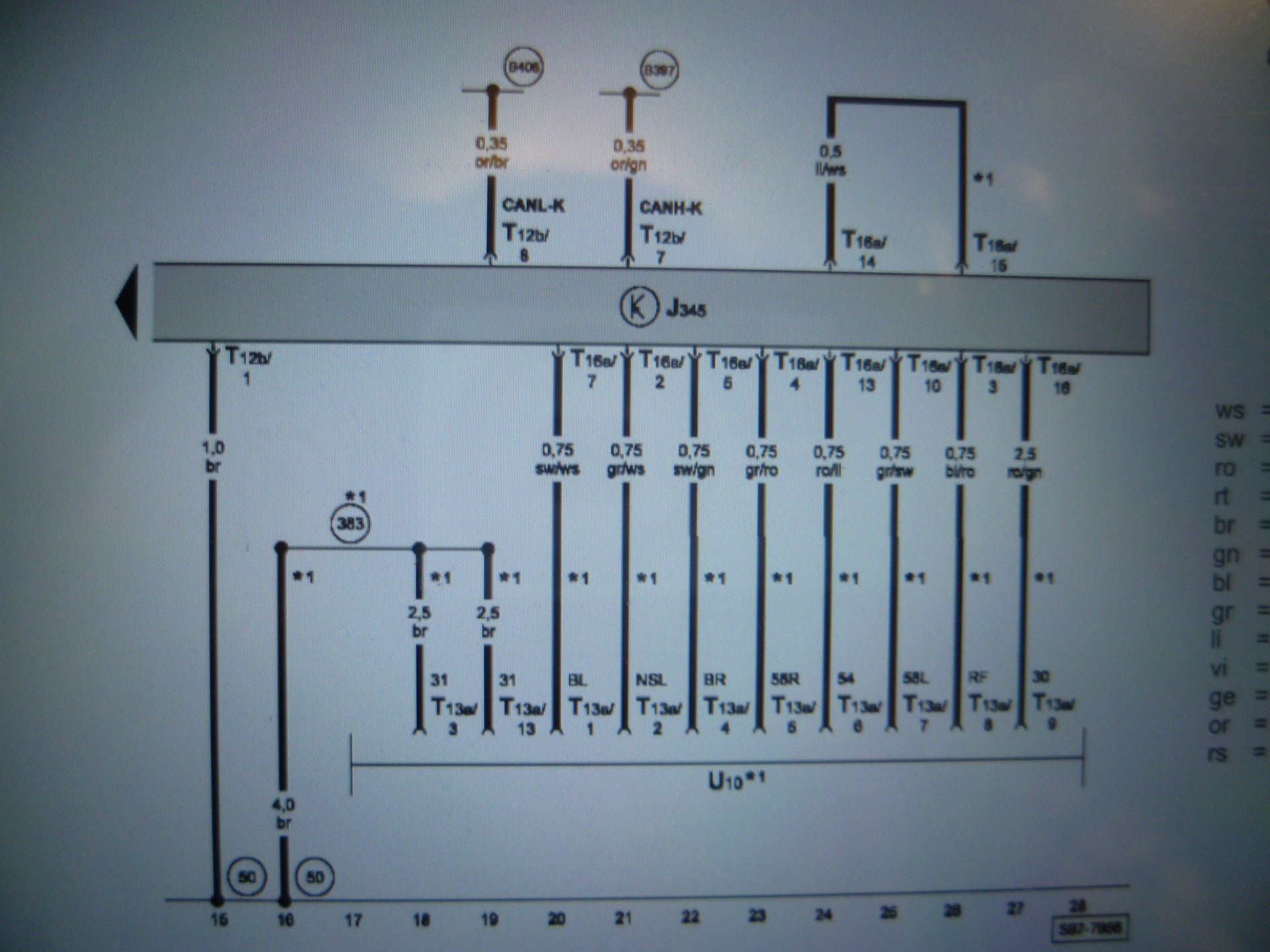

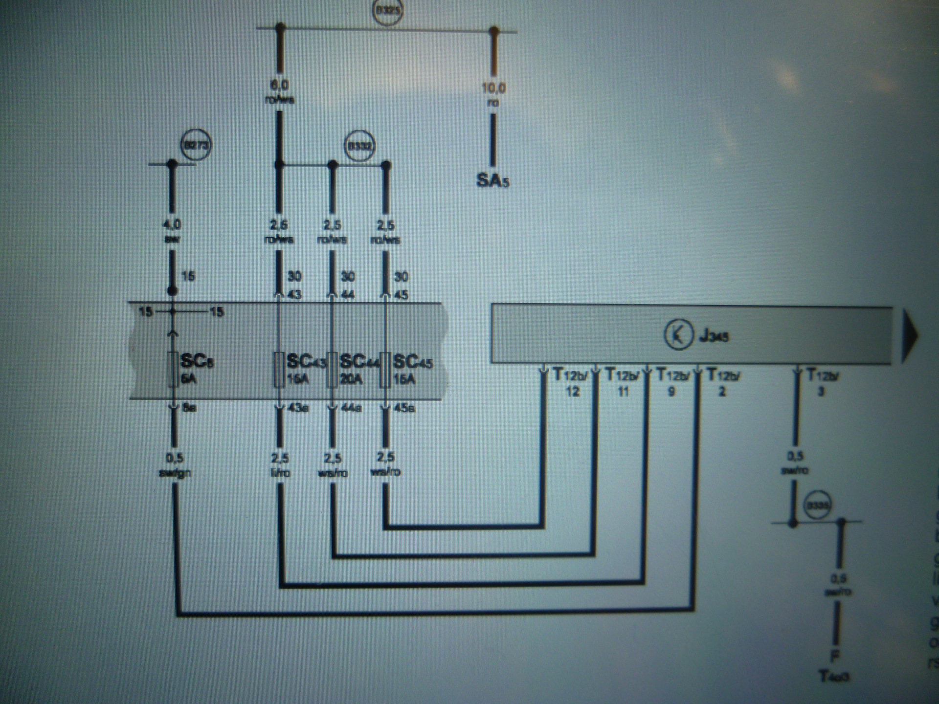

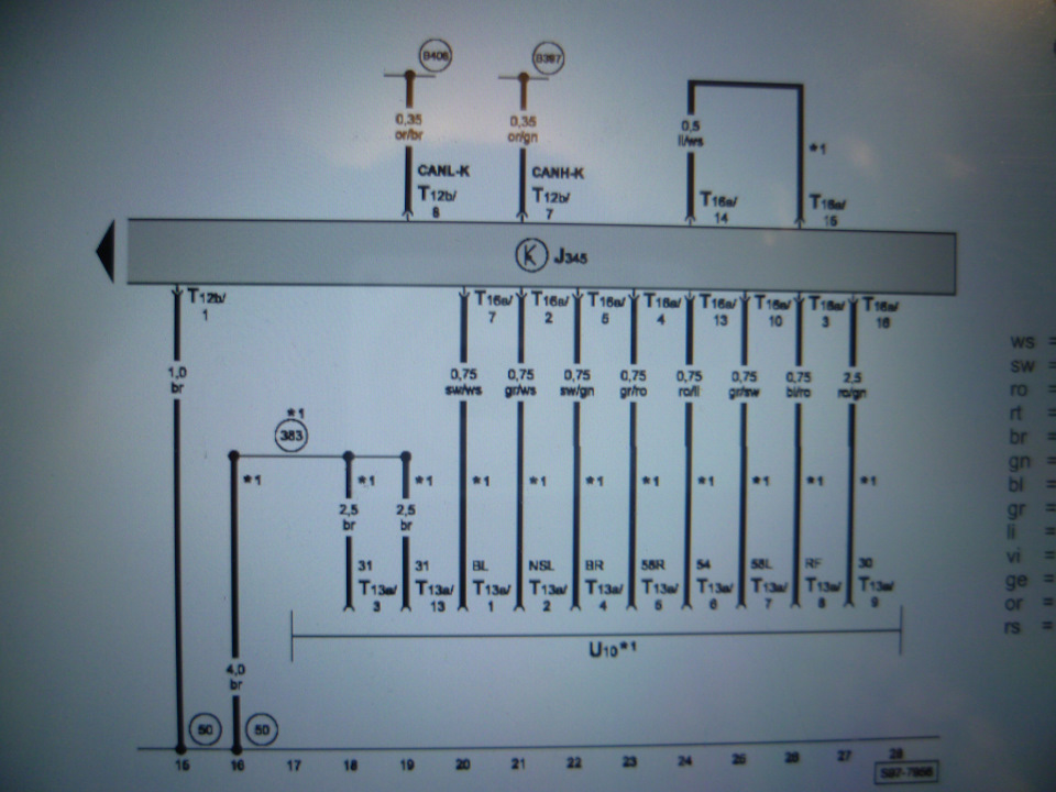

Распиновка красного разъема блока 12pin (питание, Can — шина 5/15):
пин 1 — масса (-), провод 1,0мм2 (синий)
пин 2 — предохранитель №8, 5A (+12В/15кл ч-з З.З), провод 0,5мм2 (коричневый тонкий)
пин 3 — сигнал с выключателя педали тормоза (Т4С/3 — чёрный с красной полосой, нах-ся на тормозном цилиндре слева), провод 0.35мм2 (коричневый)
пин 4 ------
пин 5 ------
пин 6 ------
пин 7 — Can-High комфорт (с разъёма водит-ой двери или с блока BCM — T52C/15), провод 0.35мм2 (силиконовый с синим)
пин 8 — Can-Low комфорт (с разъёма водит-ой двери или с блока BCM — T52C/16), провод 0.35мм2 (силиконовый)пин 9 — предохранитель №43, 15А (+12В/30кл напрямик), провод 1,0мм2 — НЕ НУЖЕН — отсутствует
пин 10 ------
пин 11 — предохранитель №44, 20A (+12В/30кл напрямик), провод 1,5мм2 (с белого переход на коричневый толстый)
пин 12 — предохранитель №45, 15А (+12В/30кл напрямик), провод 1,5мм2 (с белого с чёрным переход синий толстый)

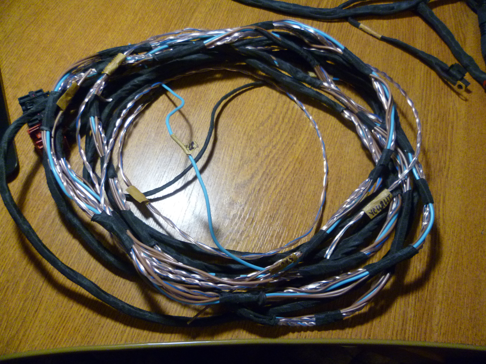

Распиновка чёрного разъема блока 16pin (на розетку фаркопа 7pin / 7 проводов):
пин 1 ------
пин 2 — задние ПТФ / пин 5, провод 0.75мм2 (коричневый)
пин 3 — задний ход / пин 3, провод 0.75мм2 (синий)
пин 4 — габариты правого борта / пин 2, провод 0.75мм2 (запаралелить с габаритами левого борта) — (коричневый)
пин 5 — правый поворот / пин 4, провод 0.75мм2 (синий)
пин 6 ------
пин 7 — левый поворот / пин 1, провод 0.75мм2 (синий)
пин 8 ------
пин 9 ------пин 10 — габариты левого борта, провод 0.75мм2 (НЕ НУЖЕН) (синий) — запасной
пин 11 ------
пин 12 ------
пин 13 — стоп-сигнал / пин 6, провод 0.75мм2 (чёрный — переход на коричневый)
пин 14-15 — перемкнуть между собой, провод 0.35мм2 (коричневый с белым — коричневый)
пин 16 — постоян. +12В, провод 1.0мм2 (красный с белым — переход на коричневый)
Распиновка розетки фаркопа 7pin (под свои прицепы):
1 — левый поворот (синий)
2 — габариты (коричневый)
3 — задний ход (чёрный)
4 — правый поворот (жёлтый)
5 — ПТФ (----------)
6 — стоп-сигнал (красный)
7 — пусто

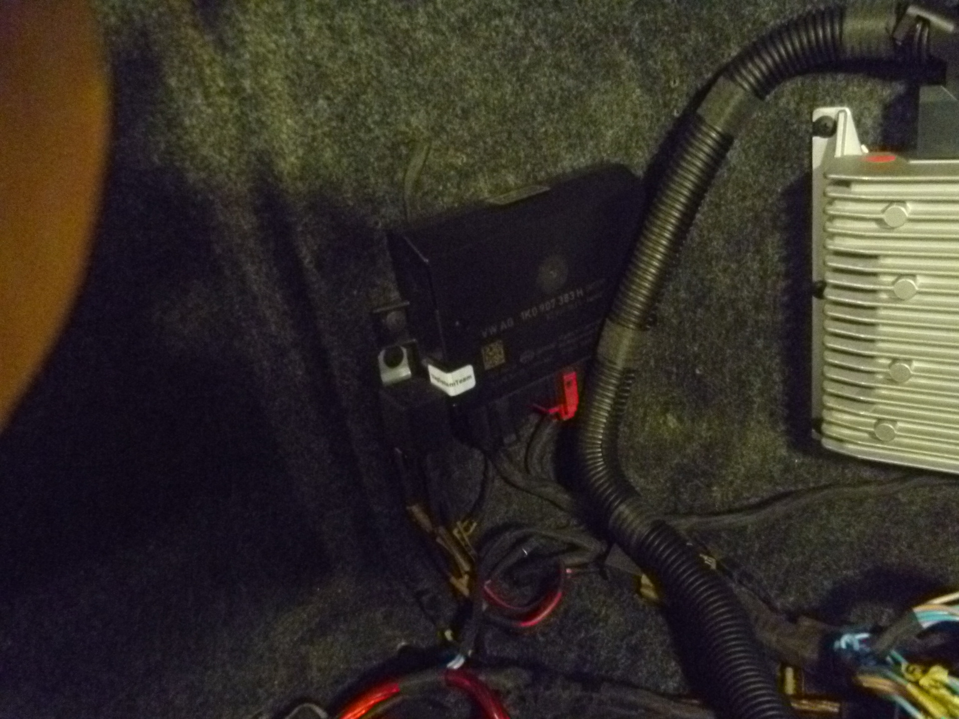

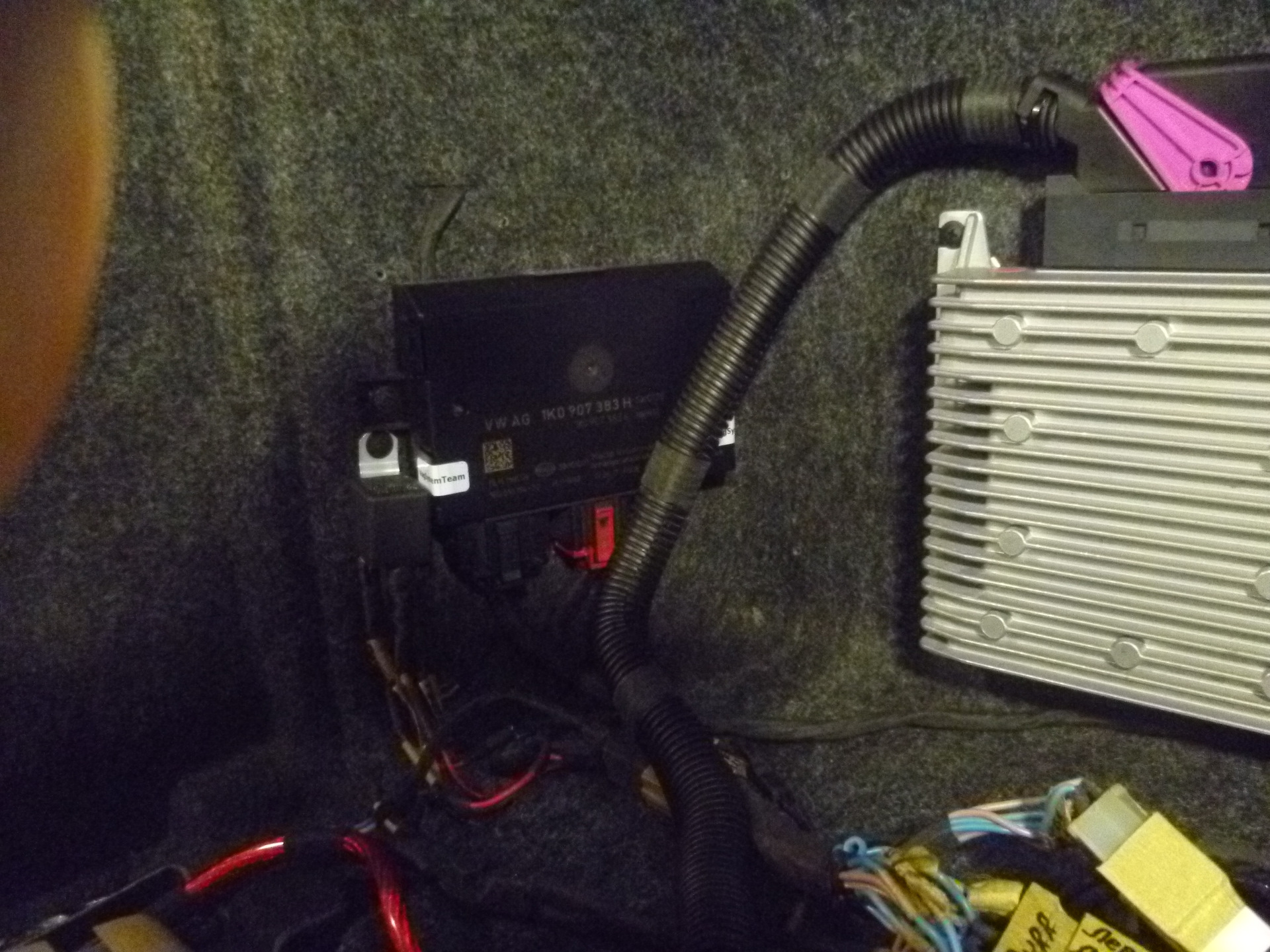

Установка блока, прокладка проводов:
— разбираем пороги с левой стороны
— прокладываем провода до заднего левого фонаря: сигнал с выкл-ля педали тормоза, витая пара Can Comfort 5/15, 4 провода от блока пред-лей (массу берём в багажнике — в моём случае с питания усилителя)
— блок установили в левой закрывающейся нише для лёгкого доступа (там-же находятся: 8 кан-ый усил-ль на колонки, 2-х кан-ый моноблок и преобразователь звука для сабвуфера, реле камеры ЗХ)
— запиновываем протянутые провода с салона (питание / Сan) вставляем их в разъём 12pin
— запиновываем провода в разъём 16pin (лампы), прокладываем и подключаем их в обычную розетку (7pin) для фаркопа (тем самым обходимся без дорогой розетки 13pin и переходника)

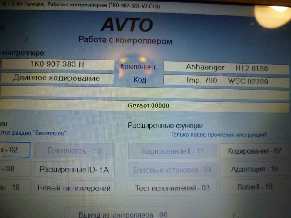

Кодирование (логин — 16384): штатная кодировка блока — 41 0D 00 01 03 00 00 00
— блок 19 — Список обор-ия — блок 69 — Active
— блок 69 — 01 00 00 02 00 00 00 00 — на данный момент эта кодировка
— блок 01 — Байт 6 — Бит 3 — Active
— блок 10 — Байт 0 — Бит 0-3 — Active — ?
— блок 03 — Байт 16 — ? (в каком байте блока ABS/ESP — 1K0 907 379 CC _ 0175 включается Стабилизация прицепа ?)
— блок 03 — Адаптация — канал Стабилизация прицепа — Active — ? — отсутствует в Адаптации 03 блока
Ссылка на распиновку розеток 13pin / 7pin: www.caddy-club.ru/f/dopy/183-farkop/p19

А что за реле черное слева от блока на фото?
Это реле для камеры ЗХ. Стояло, пока я блок траекторий не установил

В оригинальной проводке 321600300107 есть разъемы в которые ты вставляешь пины вытащеные из разъемов блока комфорта, а на их место вставляются обжатые пины проводов с 12пинового разъема. А как мне поступать не имея этих разъемов? Врезаться в провода блока комфорта?
Вопрос: Достаточно ли одной витой пары CAN от блока согласования прицепа (врезаться) либо только как по заводской инструкции. И по stop аналогичный вопрос разрывать 2 пин разъема как по инструкции либо можно запаралелить? Спасибо.
Добрый. Врезайся в провода
Достаточно
По Stop не помню как делал
Спасибо.Непонятно только почему в заводской проводке идут две витых пары CAN.И почему STOP тоже разрывают в разъеме?

Кстати, ты использовал витую пару на CAN-шину. У стандартной витой пары температурный диапазон -10\+50 градусов. Не пойдут ли они прахом летом в жару и зимой в холод? Да еще и монолитные…

По Can шине: когда закончились запасы "заводской" Can-шины, использовал силиконовый провод сечением 0,25. Сплёл провода и протянул под фаркоп и АСС. АСС работает без проблем, по блоку "Прицеп" также ошибок нет

Сделал кодировку 69 блока как у тебя теперь все норм👍
Пробуй мои кодировки блоков 10, А5, 69

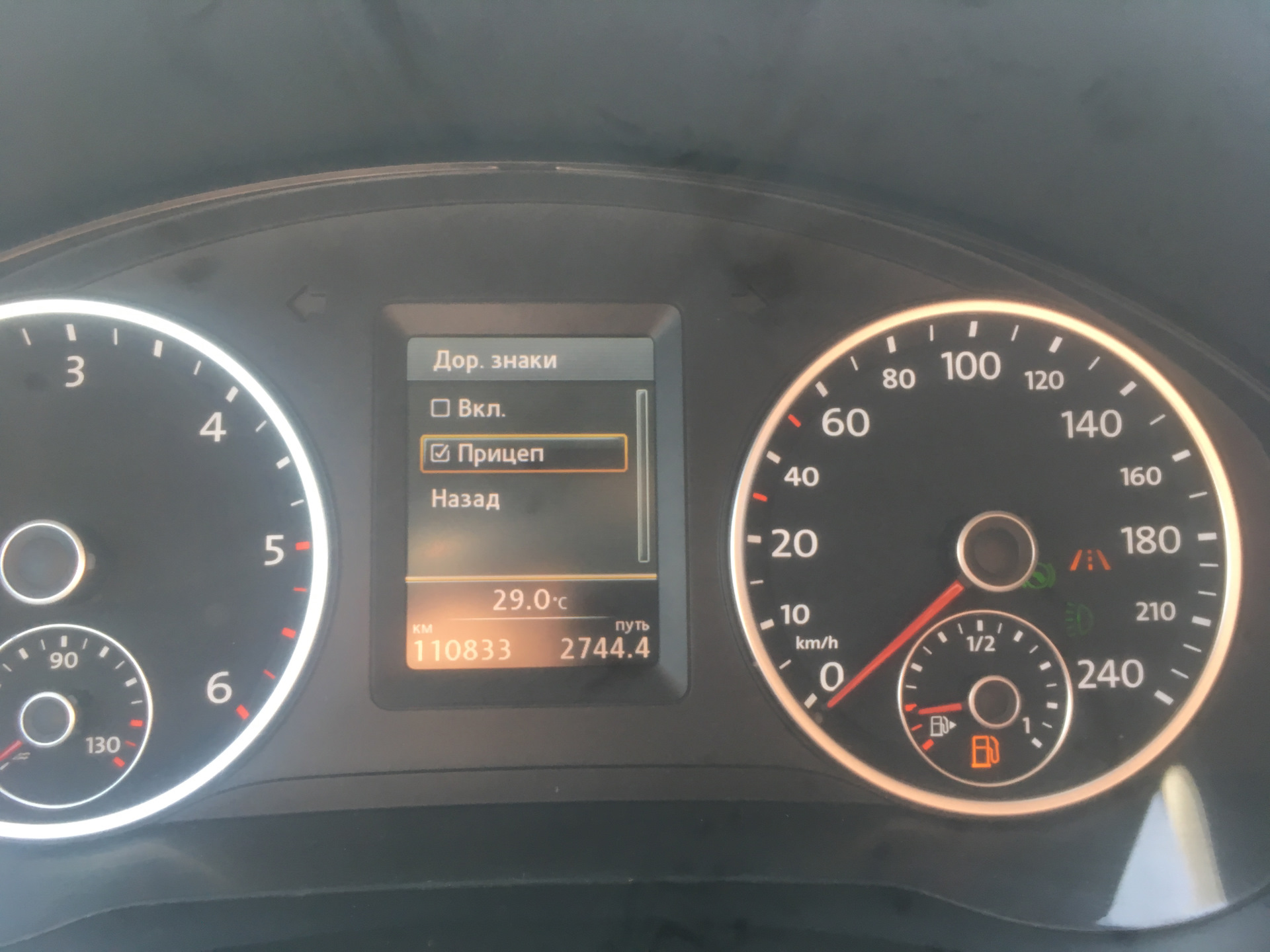

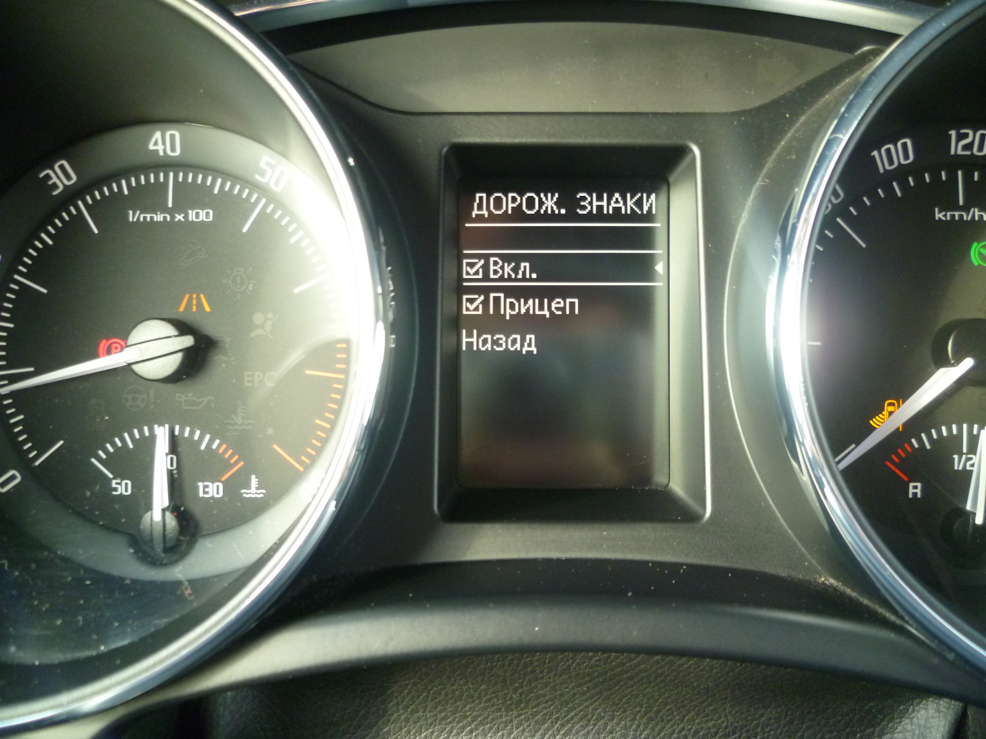

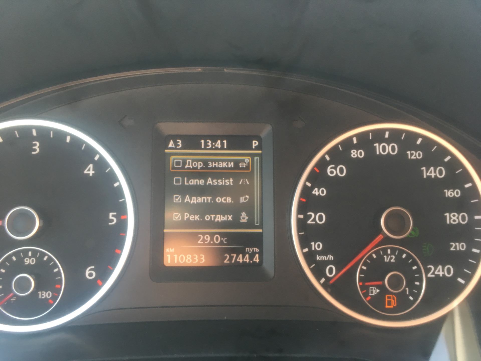

У меня после установки блока согласования стал отключатся ассистент движения по полосе, каждый раз при включении зажигания приходится включать его в приборке, раньше не отключался, у тебя такого нет?
Привет, нет такого. Проверь подключение: у блока согласования несколько +12В. И ещё, надо активировать наличие прицепа в блоках 10, А5
У тебя есть меню прицепа в "Дорожных знаках" — ?
Питание есть, в блоке камеры и парктроника активировал, но вот заглушил машину потом снова заводишь и желтая пиктограмма ассистента движения по полосе уже не горит, и ошибка появилась по камере неверная кодировка
SolVal
SolVal
